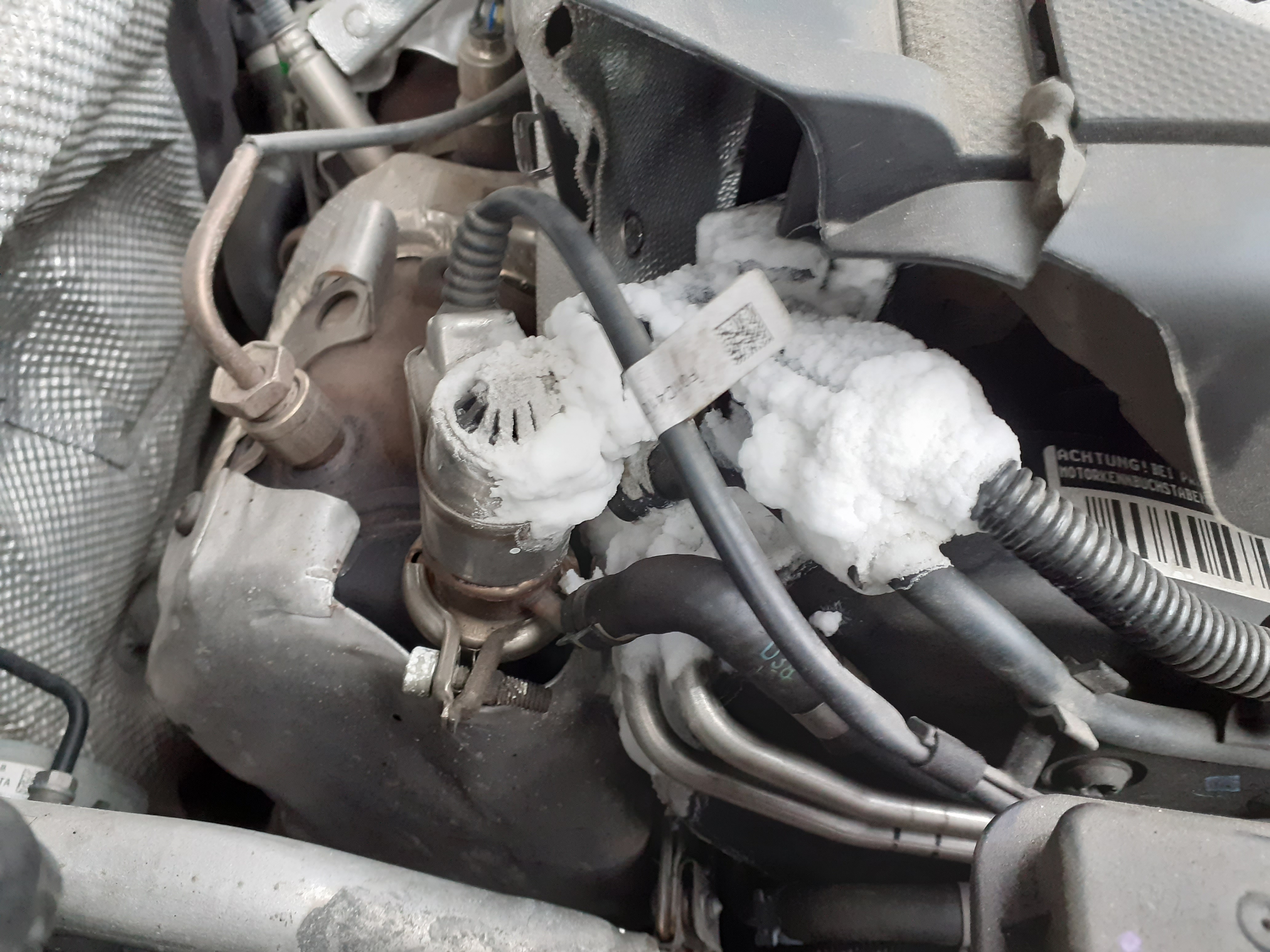

Minu omal peale sellist kirja leidsin kapoti alt sellise pildi
Tervitades Annika ja Mart

Pealegi P20E8 on 2.0 tudide tüüpviga;
