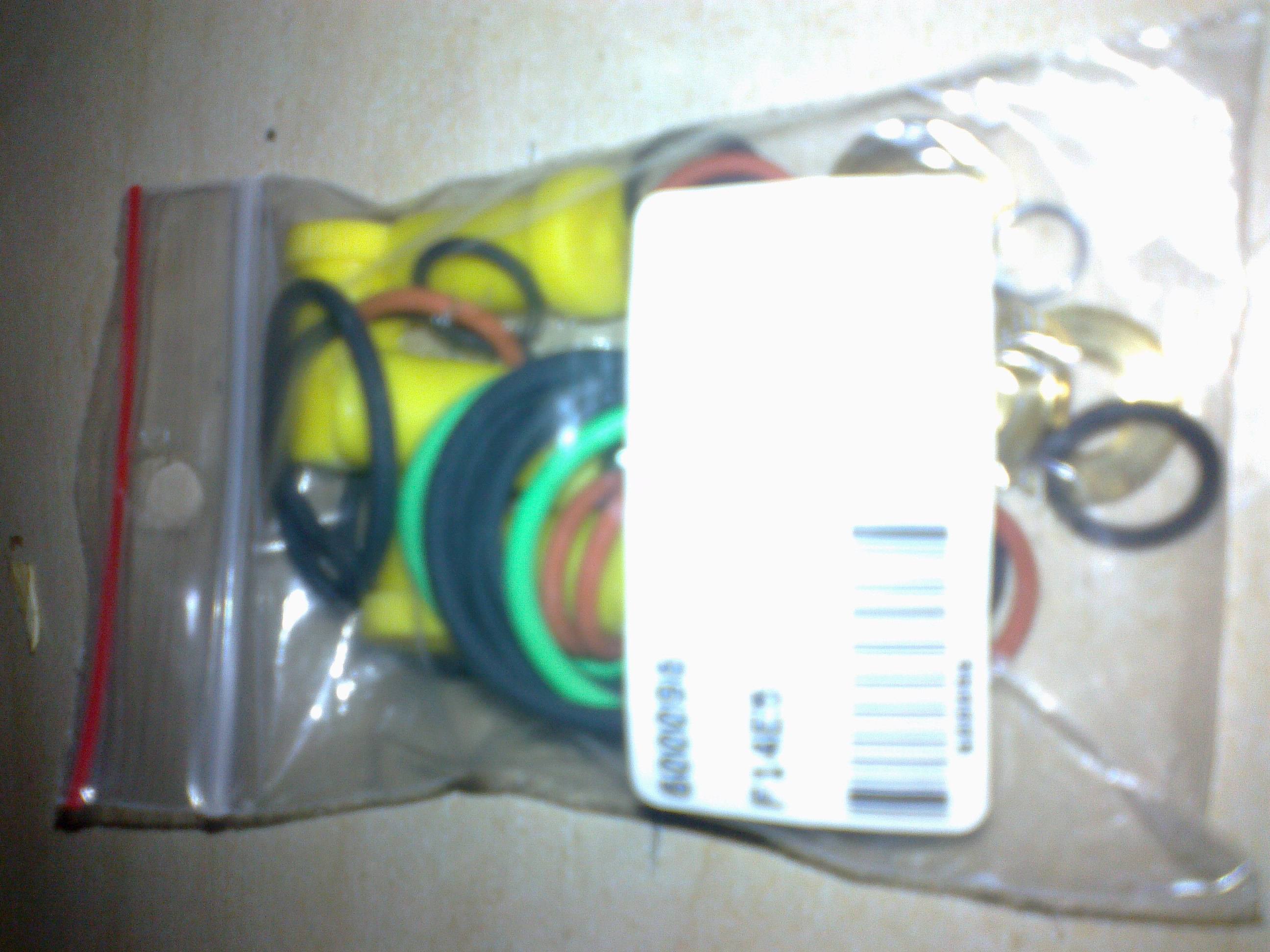

Nii, huvilistele siis väike pildike:
Hakkan endal ka vahetama, sest külmalt on ikka käivitus jama...

Ei tea millisest poest golfi_vend komplekti ostis aga mina ostsin sama komplekti ja forsist-kohe kohapealt võtta. Kuigi komplekt on mõeldud 5 silindrise jaoks (vist 2,5l omad) ja hunnik tihendeid jääb üle ja mingied kollaseid jullasid ka hoolimata sellest olid tihendid õiges mõõdus ja sobisid hästi. Siiamaani käib masin nagu kell ja pole probleeme olnud...-13c läks nagu plaksti käima eks näis mis edasi saab, järgmine nädal saab -20c ka ära proovida.

Forsist sain ka tõesti jah. Kas need kollased junnid pole mitte pihusti otsa panemiseks vahetuse ajal.

eeee... võimalik mina ei oskand neid kuskile panna.... iseenesest võibolla tõesti turvalisuse mõttes juhuks kui pihusti peaks vastu maad lendama .
