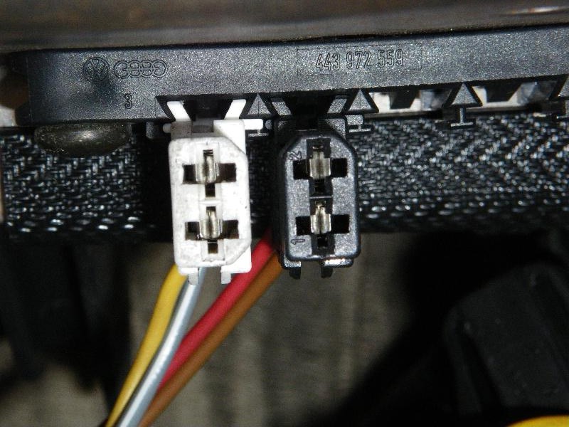

GTI kirjutas: 01 Aug 2024, 14:44 Vigane lambda on ka selliseid asju põhjustanud, võid prooviks pistiku lahti võtta. OBD peaks sel olema veel 2+2 pistikust?
Seda pistikut olen kasutanud jah. Sellega näen ainult lahtikäinud pistikuid, vb on kehv veakoodide lugeja. Lambda peale olen ise ka mõelnud. Saab kuidagi lambda andurit koduste vahenditega kontrollida ka?
Analoogtestriga saaks vaadata kuidas signaal käitub (peaks kõikuma jämedalt 0,1...0,9V vahel). Kui töösoe lambda signaal on paigal ühel väärtusel siis on ta kutu.
NB. Digitestriga ei soovitata kallale minna, kuna nende sisemised parameetrid võivad autole kahju teha. Parem konsulteerida mõne autoelektrikuga.
Mis juhtub kui lambda lahti ühendada, kuidas pöörded käituvad?

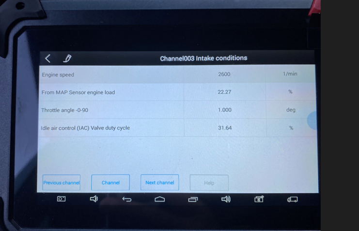

Tegelikult kui teine aju olemas siis idee poolest külge ühendada ja vaadata mis live data andmeid see näitab? Käivitada ei saa aga süüde sees peaks live data ikka ära nägema?

J.Aru kirjutas: 08 Aug 2024, 09:49 Tegelikult kui teine aju olemas siis idee poolest külge ühendada ja vaadata mis live data andmeid see näitab? Käivitada ei saa aga süüde sees peaks live data ikka ära nägema?
See tundub nagu plaan. :idea: Ega ma päris täpselt ei tea, mida IMMO sellel autol blokeerib, nii et tasub õhtul proovida.

võiks mõne korraliku aparaadiga enne sama live üle kontrollida ja tollel ipadil oli siis 2+2 pistik olemas?

volksusees1 kirjutas: 08 Aug 2024, 09:58 võiks mõne korraliku aparaadiga enne sama live üle kontrollida ja tollel ipadil oli siis 2+2 pistik olemas?
Ilmselt proovingi enne praeguse ajuga ilma käivitamata LIVE DATAT vaadata ja siis vahetan aju ära. 2+2 ülemineku tellisin kunagi E-bayst, ipad on mingi suvaline Hiina junn, mille sõber paar aastat tagasi Alist tellis. Aga üllatavalt palju saab sellega teha, mida rohkem nüüd viimastel päevadel sellega pusin olen, seda rohkem asju avastan :D

Proovisin eile teist aju peale, LIVE DATAS samad numbrid. Seega võiks arvata, et pigem asi mingis anduris ikkagi? Viskasin prooviks mingi vana temp anduri lihtsalt pistiku otsa ja temp läks normi, ehk siis temperatuuriprobleem oli ikka anduris, mingil põhjusel 2 ?! uut andurit näitavad mingit jama.
