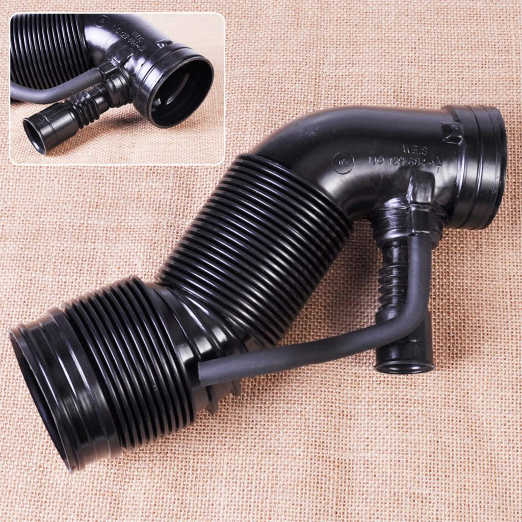

Kui heitgaasid olid enne korras ja nüüd äkitselt enam ei ole, siis pole tõenäoliselt asi õlis ja katis.
Kui eelmine aasta oli vaja sellesama mootoriga masinat ootamatult (enne polnud katiga vaatamata õlikulule probleeme olnud) HC jaoks kohapeal soojaks ajada, siis seekord piisas ainult korraks gaasi vajutada, et näidud kätte saada. Põhjuseks karteri tuulutuse klapi vaakumi lekke likvideerimine: Mootori tempi andur võib ka pahandust teha. Seal tuleb seda arvestada, et mootori ja armatuuri jaoks on samas korpuses eraldi andurid ja isegi kui armatuuri oma näitab 90, võib mootori oma näidata 70. Selle kontrollimine on VCDSi programmi ja kaabliga lihtne.
