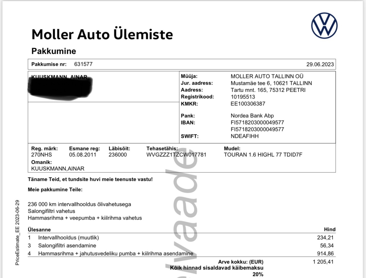

Sai omale eelmine aasta mais ostetud Touran, mis tuli siis Prantsusmaalt. Sel hetkel oli läbisõit 208000km millegagi. Käisin ka eelmine aasta esinduses hoolduses, sealt muidugi kohe uuriti varasemate hoolduste ja asjade kohta kuna nende süsteemis oli info puudulik. Eriti taheti teada just rihma kohta, millal seda viimati vahetati jne, saatsin neile pildid hooldusraamatust ja siis tuli välja, et viimane vahetus toimus 140000km juures ehk siis aastal 2018. Tol hetkel öeldi, et järgmine vahetus võiks olla 300000+ km juures, praegu aga on läbisõit ligi 237000km.
Kuna on plaanis nüüd kuu aja pärast sõita Poola mõneks päevaks perega puhkama, siis küsimus ka järgmine:
Kas oleks mõtekas see rihm ära vahetada praegu, koos aastase hooldusega või alles siis kui saab läbisõit 300000km ligidale?
Muidugi ma uurisin selle vahetuse kohta ka esindusest ning nemad saatsid pakkumuse koos hooldusega kokku 1200€. Kas see on õiglane hind?
Kuna ma ise üsna algaja nii autode osas kui ka juhtimisõiguse omamises, siis loodan, et saan targematelt abi.

Eesti tingimustes räägitakse tõesti väiksematest läbisõitudest rihma vahetuseks. Mölleris saad veel vana auto eest 5+ soodustust kuni 20% vist.
Või parema hinna jaoks võid ka Forss minna küsima nende pakkumist! :)
Ma isiklikult vahetaksin rihma igatahes ära.

Kas muidu see hind, mida pakub Møller Auto, on õiglane küsida selle vahetuse eest? Ja kui rihma vahetada, siis kas on vaja ka jahutusvedeliku pumpa ja kiilrihma vahetada nagu nende pakkumuses on välja toodud.

Võta pakkumised erinevatest firmadest ja otsusta ise. Møller teeb pakkumise tehasetunnid x töötund + jupid ja saabki summa.
Lisaväärtust annab ka Originaaljupid ja Margi tunnustatud edasimüüja. Kas 10+ aastat vanal rahvaautol seda kindlust vaja on saab ainult töö tellija otsustada. Vigu teevad kõik.
Hammasrihma vahetuse ajal vahetatakse kõik, mis liini all on, see on siis veepump ja rullid. Soonrihm vahetatakse ennetavalt, kui see puruneb on halvimal juhul jupid hammasrihma vahel. Ilmselt on ka see 5a kulunud.

Uurisin täna ja sain Forss poolt täishoolduse ja rihmavahetuse pakkumise ikka kõvasti odavamalt. Nemad tegid pakkumise 700€’ga.

Hammasrihma vahetus koos veepumbaga 3 tunni kanti.
INA komplekt, peaks olema igati ok, alla 150EUR.
Lamerihm ja jahutusvedelik mingi 30EUR
Ehk siis 300EUR kanti võiks hakkama saada kui väga peenesse kohta ei roni.

1200.- tundub ikka päris ulme..
Aga ära soovitan vahetada kindlasti. Olenemata kuhu sõita plaanid. Pole erilist vahet kas sõidad perega Poola, või hommikul tööle. Purunemise korral on tagajärjed ikka samad :)
Osta ise kõik vajalik ära ja võta siis pakkumisi erinevatest kohtadest, äkki saad hinna kokkuvõttes natuke sõbralikumaks

Mina soovitan sul osta korralik komplekt asju (INA on väga ok) ja Møllerist võta ainult töö. Nemad arvestavad tunde raamatu järgi mitte reaalselt kulunud aja järgi. Tihtipeale tuleb odavam kui kuskil "odavamas" kohas. Ma ise olen silberis sedasi teinud kui ise ei viitsi nokitseda.

Nende esinduse normtundide koha pealt:
Sõbral oli vaja vahetada Insignia õlipump. Esindus ütles 8 tundi ja midagi üle 500EUR tööraha.
Üks kohalik Võru töökoda ütles 14 tundi ja vist 40EUR tund, kallim kui esinduses.
Vaatasin kuskilt, et normtunde näitab üldse ainult 4.5, ehk siis isegi esindus pani natuke juurde.
