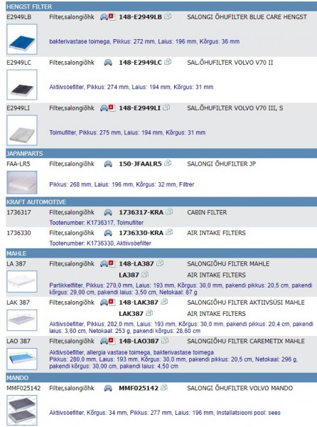

Ei puutu küll teemasse, aga taoline jama volvoga.
Salongifilter juba teist korda vale tulnud. Vin järgi tellitud nagu ikka.
Viimase nüüd lõikasin lihtsalt kääridega kitsamaks/ ja kuidagimoodi imelikult ikka veidi surudes ajasin sisse. Nüüd ei teagi kuidas õiget tellida :D

Alhambra kirjutas: 19 Nov 2023, 10:44 Viimase nüüd lõikasin lihtsalt kääridega kitsamaks/ ja kuidagimoodi imelikult ikka veidi surudes ajasin sisse. Nüüd ei teagi kuidas õiget tellida :D
Kataloogides on filtrite mõõdud ära toodud - valid õige mõõduga toote oe numbri ja selle järgi töötad tulevikus.

Alhambra kirjutas: 19 Nov 2023, 10:44 Ei puutu küll teemasse, aga taoline jama volvoga.
Võib olla küll nii, et mingil tootjal on filter näiteks 268 mm pikk, mingil 274 mm, mingil 282 mm. Ma ei oska seletada miks see nii on. Aga üks lahendus on see, et tellid sama brändi filtri, mis vana oli. Näiteks kui peal oli Mann, siis tellid Manni.

kaupo51 kirjutas: 20 Nov 2023, 11:23
Võib olla küll nii, et mingil tootjal on filter näiteks 268 mm pikk, mingil 274 mm, mingil 282 mm. Ma ei oska seletada miks see nii on. Aga üks lahendus on see, et tellid sama brändi filtri, mis vana oli. Näiteks kui peal oli Mann, siis tellid Manni.Kuvatõmmis 2023-11-20 111836.jpg
Välja tuli ka vale ja mõõtudelt täpselt sama mis mulle saadeti.
Enne mind oli selle keegi üldse ilma midagi sobitamata sisse surunud :)
Niiet ei saa ka vana järgi tellida ja mõõtu ka keeruline mõõta.
Laiuse saaks kätte, aga ta pikkupidi ei ole ülevalt täisnurkne ja ega väga ei näe ka sinna
