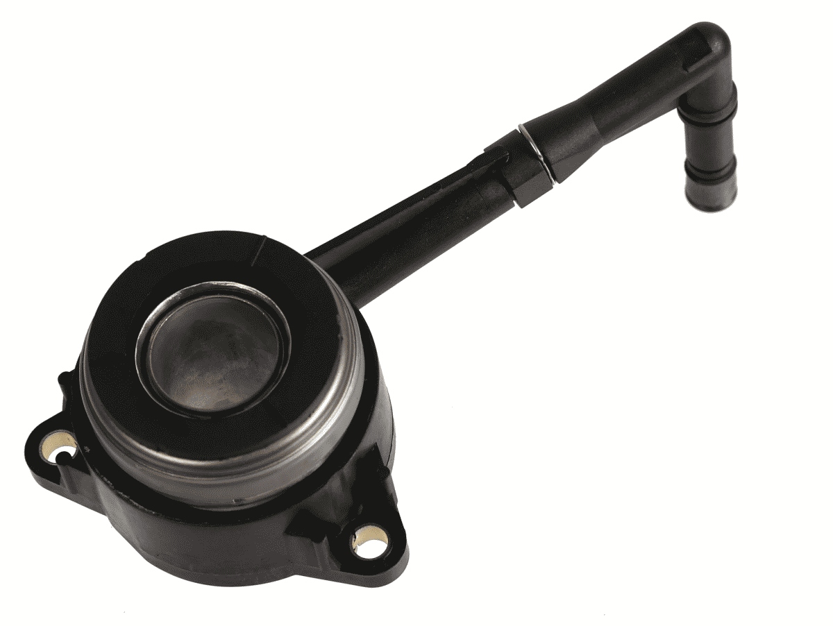

Vaatab nüüd seda pilti ja küsib enda käest, kuskohas kastist väljapool selline detail asuda võib?

Sellest midagi ei muutu kui jalaga või käega siduripedaali alla ja üles liigutada. Vaatasin forss varuosakataloogist, pildi järgi tundub väline silinder olevat, kahjuks kataloog koodi, et kontrollida, pilt võib ka valetada.

Kataloogi pilt on geneeriline. Vaata siduri skeemi mootori alajaotusest, sealt leiad õige töösilindri.

Endal oli sama juhus aastaid tagasi. Samasugune survelaager oli otsa saanud nagu eespool pildipeal.
Kui sul süsteem sama ja juhuslikult see otsa on saanud, siis ikka kast maha jah.
