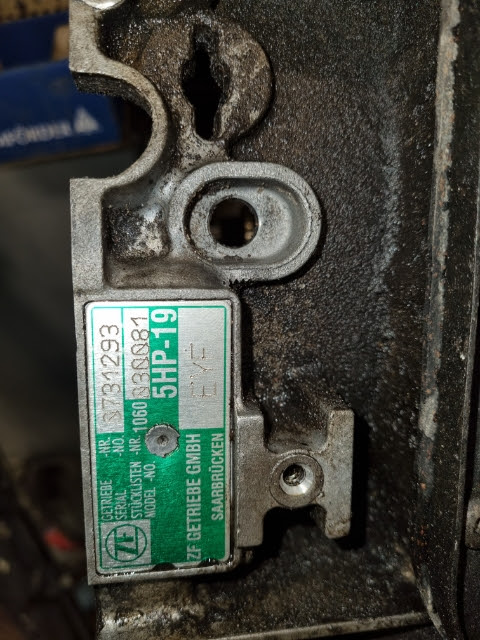

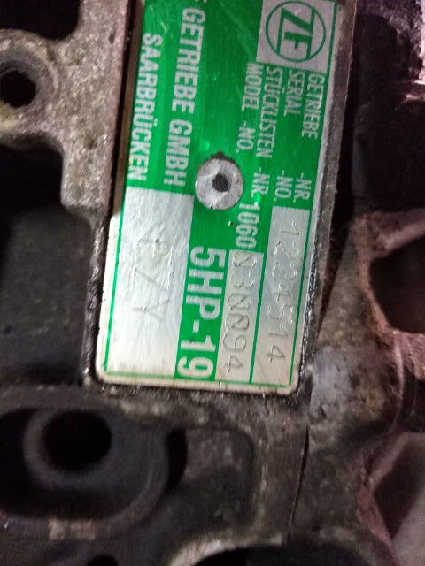

Tere. Käigukastide koodid natuke erinevad kuigi autode aastaarv sama . Kas neid kaste saab omavahel asendada. Praegu on see.
Asjaolude sunnil pean kasti vahetama ja saadaval on selline.
Kas keegi oskab kommenteerida. :question:

Koodid on erinevad. Siiski,kui tead doonormootori kw. ,tundub siiski,et sobib. Enda auto mootori KW ju tead. Aga siiski.Pead teadma mis mootoriga masinalt on kk pärit. Miks müüakse kast? Küll tehtud tühja tööd. Müüdi kliendile saasta. Ega enne arusaa,kui kast all.Töö tehtud. Hoppa. Ragiseb raibe. Hakka otsast peale. Muidugi ,kui on automaat kk,siis on koodide klappimine omaette raketi teadus.Need automaat kastid on parajad mõnitajad kui remonti vajavad.

Autod on samad . Mõlemad 96kw ja esivedu 2002
Postitusi: 2060
Tänatud: 144 korda
Käigukastide sobivus
EZY on mõeldud 2.8 142kW-le. 1.9 TDI 96kW AVF-le sobibki ainult EYF. Andmed VW remondimanuaalist.

Jah. Sellega korras. Välisel vaatlusel on pistikud erinevad.
Aitäh abi eest.

Pistikud ikka samad. Aga mis siis ikka erinb. Kas saan panna EZY kasti EYF asemele.
Postitusi: 598
Tänatud: 34 korda
Käigukastide sobivus Passat B5.5 2002
Kui kõik sobib, siis äkki on vahe lihtsalt ülekannetes? Et mingid käigud on pikemad/lühemad

sobis külge ka siis?
Harrikald
Postitusi: 34
Liitunud: 26 Okt 2017, 19:10
Telefon: 56471110
Auto: passat
Lugemata postitus Postitas Harrikald »
Ikka on nii .et kui lahendus käes siis ka foorum unustatud. Jah sobis.
