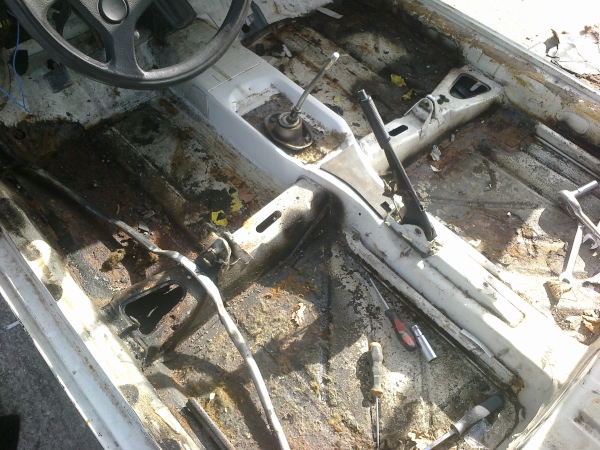

Täna sai armatuur välja ning esiots lahti võetud, ka tagastange ja konksu eemaldasin. Esiots on täitsa enam vähem, põlles ainult üks läbiv auk, seegi pisike. Tagaosaga on aga natukene keerulisem, seal mõlemad taganurgad täiesti läbi ning nurga sisemised plekid ka omadega läbi. Tuleb vist lahti lõigata ja timmida. Veoaas tuli ka küljest ära kui käega kinni võtsin. :evil:
Homme peaks tiiru Antslas ära käima, külastaks kasutaja Addx-it ja siis tagasi linna tegudele.

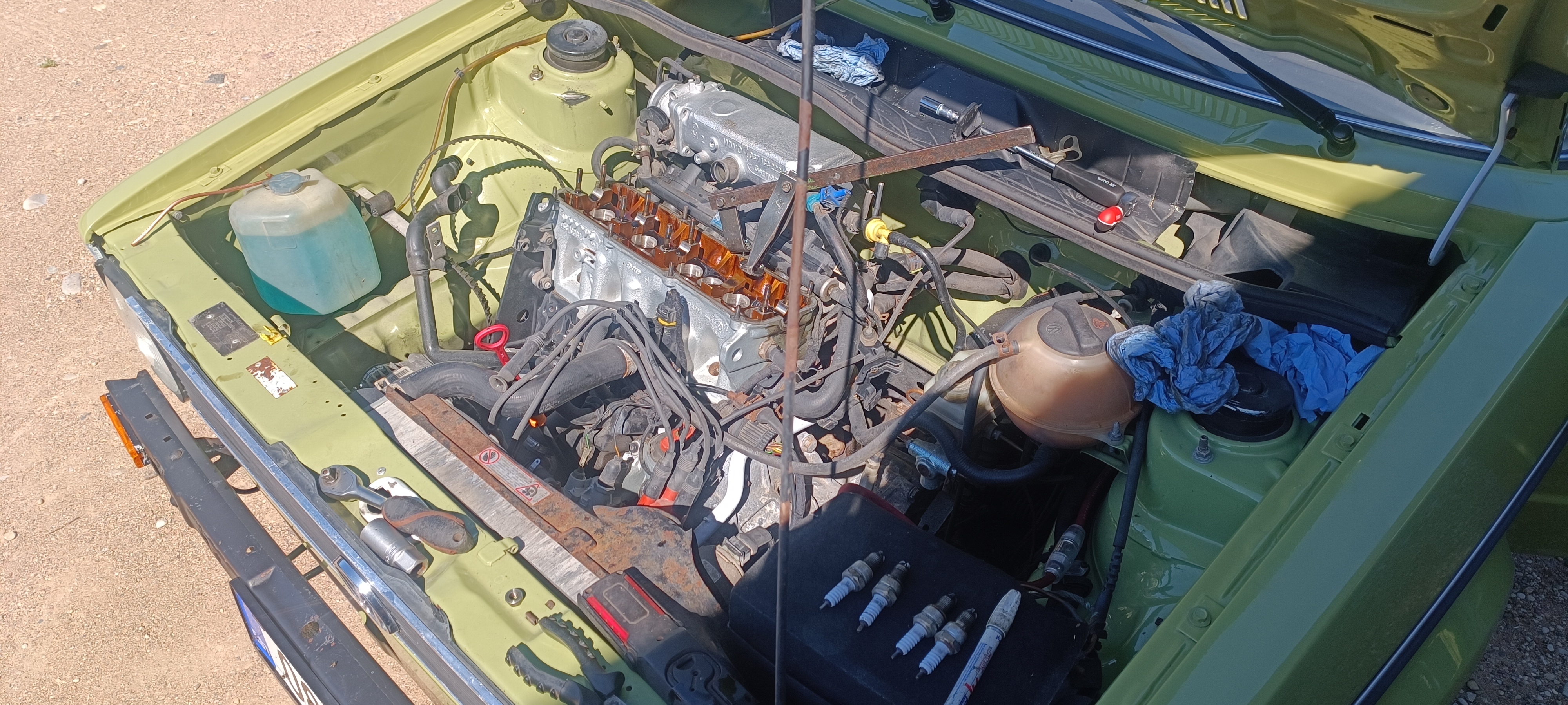

Täna sai suht palju ära tehtud. Alustuseks võtsin mootoriruumi ette, mõtlesin et mis seal ikka, kakun juhtmed maha ja muu mant ka ära. Kokkuvõttes tuli sealt terve hunnik juhtmeid minema. Sain mootoriruumi puhtaks, ainult mootor ja kast jäid sinna. Samas tekkis ka üks küsimus ühe juhtme kohta, mis oli lahtine ja mis viis tulemüüri külge olevasse plastikjubinasse, mille sees on "kaitse" ja mis on katki.
Juhipoolne rooliots ja sarniir on originaal osad, mis on väga tihedad, teisel pool on sarniir jumala läbi. Kettad on täiesti tutikad nagu tundub, aga klotse ei ole vist väga vahetatud, või siis on lihtsalt kinni kiilunud see:

Tänase õhtuga sai mootri maha. Võtsime nelja mehega esiotsast kinni ja tõstsime kere üle mootori :thumbup:
Mootoriruum on isegi täitsa vinks vonks.

Asi niikaugel et täna sain lõpuks sebitud rauda ning rattad. Lõikasin valmis raami, mis panna taha otsa golfile, et saaks silla alt ära võtta. Võtsin ka veokonksu ära raami küljest, mis lihtsalt pudenes ära küljest. Stange raam on ikka täiesti mäda mis mäda. Tuleb vist uus sebida kuskilt. Homme peaksin ka uue põhja kätte saama.

Põhi kohal ja pukk valmis. Sai tagasilla ja paagi ka alt ära.
