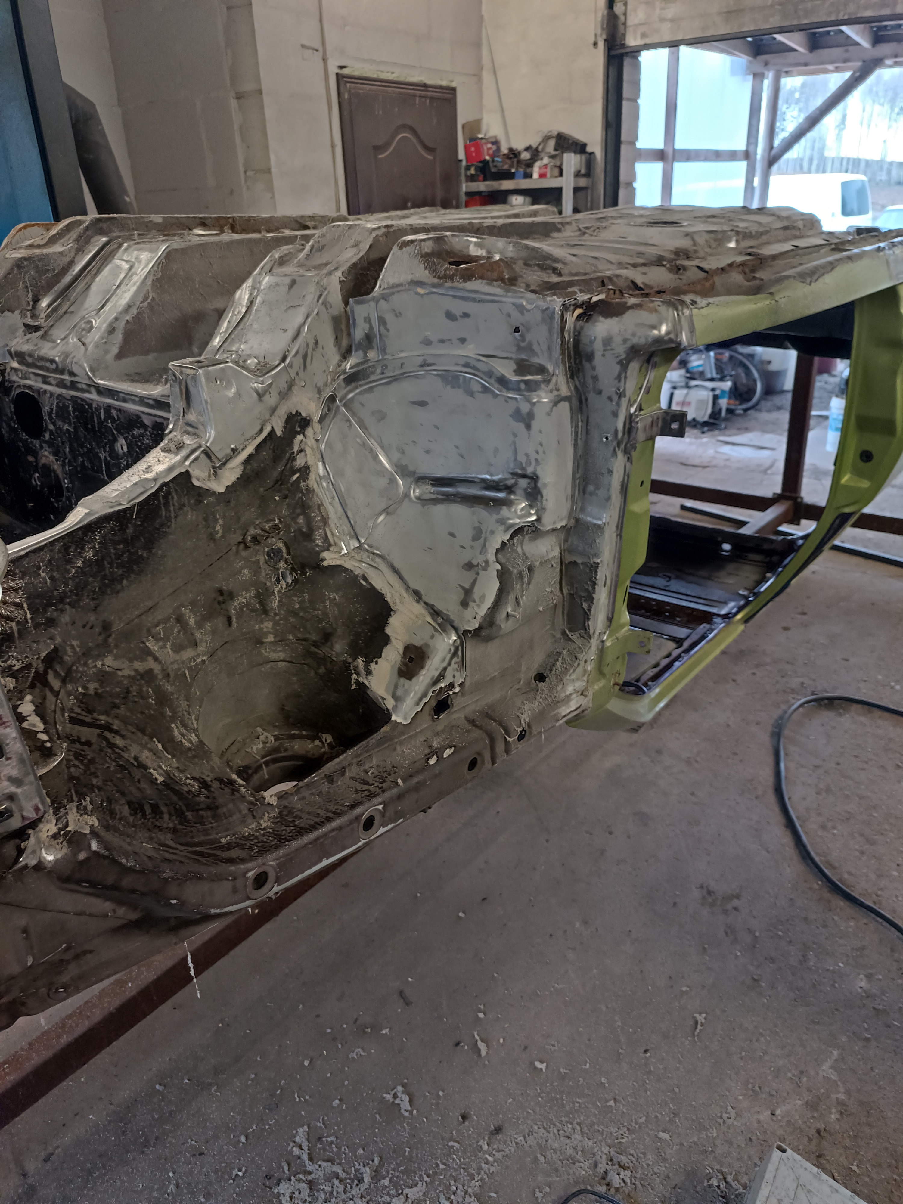

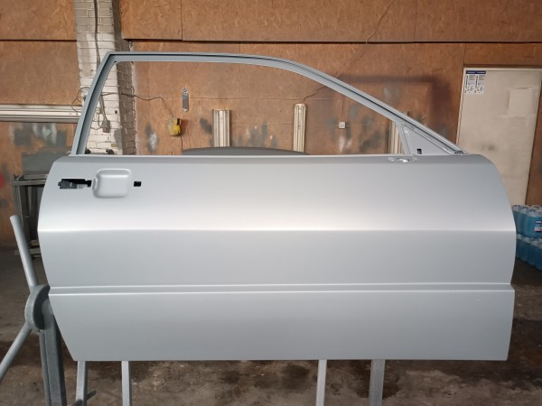

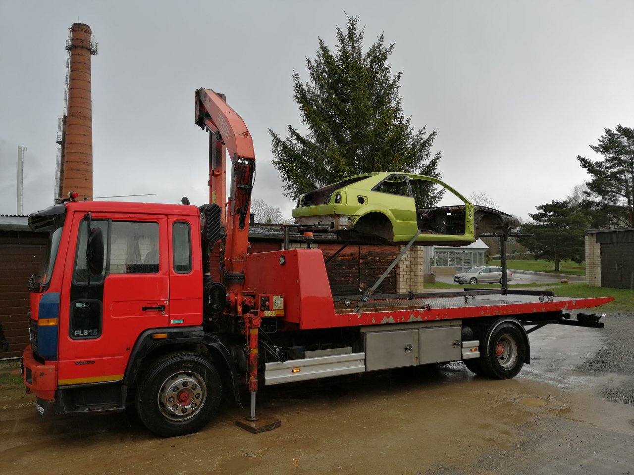

Nüüd veel viimased asjad ja peale seda hakkab kogu tegevus täpsemalt jooksma st. et kui midagi saab tuvastatud või tehtud siis kajastub see lähiajal kohe ka siin!
Sai pika otsimise peale leitud ja ostetud (uus)kasutatud töötava soojendusega tagaklaas, vanal klaasil polnud enam niitidest alles mitte ühtegi.

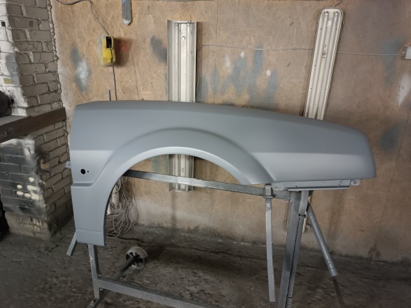

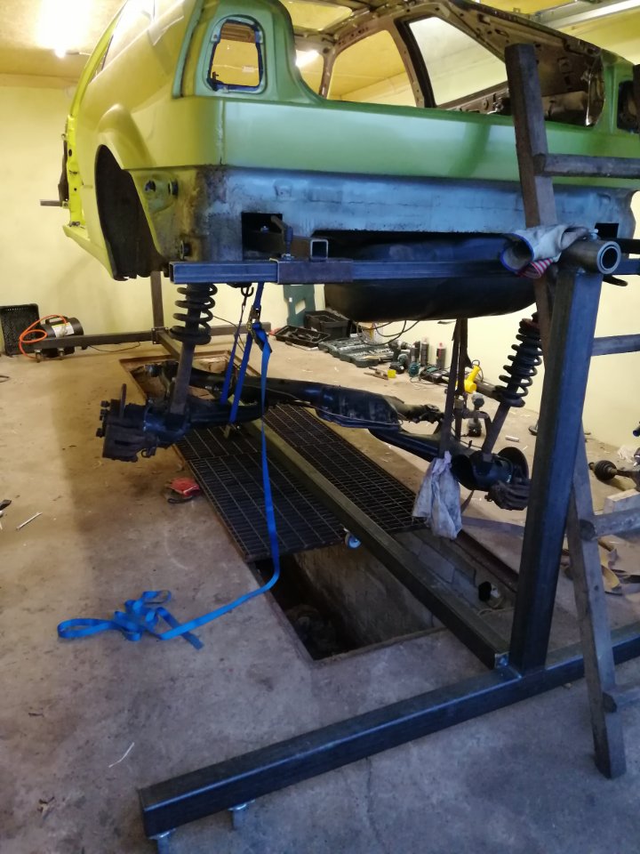

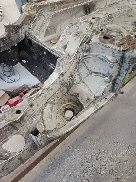

Eelmine kuu läks corrado nö. remonti (Tartusse) et ikka paremasse konditsiooni saada, põhiliselt siis tehnika osas. Plaanis oli teha mootorit, käigukasti ja salongi soojendust. Eks siis mõne aja pärast saab teada mis täpselt teha tuli ja tehtud sai.
