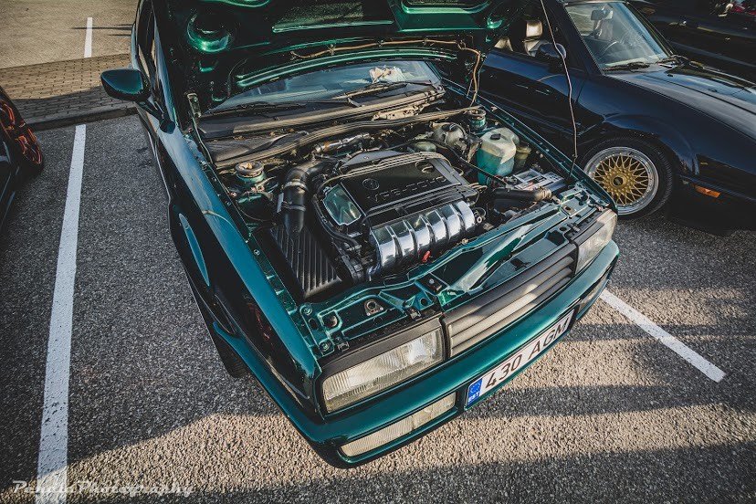

Lugu selline, et leidsin foorumist ühe kommentaari seast väikse vihje Corrado müügile, kuna ta oli just see mootor, millest ma kogu komplektina huvitatud olen olnud, siis küsisin infot, järgmine päev käisin järgi. Endale tegin ikka kurba nalja, et saaks ma täpselt sellise auto, siis väga muud pole vajagi. Noh, ja nüüd siis sai reaalsuseks. Mulle meeldib!
Tegu siis 1994. aasta Corradoga, millel süda sees parajalt suur 2.9 VR6 (140 kw). Nahksisu, väga korralik ja mugav. Olemas ka istmesoojendused, aga arvata võis, et need ei funktsioneeri. Mis aga oli positiivseks töötavaks üllatuseks, antitiib käib umbes 120 km/h kiirusel automaatselt välja, ja see toimib (saab ka manuaalselt tõsta.
El. aknad toimivad. Katuseluuk ei toimi, kuid sain asenduse kaasa, tuleb lasta kellelgi ära teha.
Tehnika poole pealt on ta üpris korralik. Kuid millalgi lähiajal tuleks tellida sport väljalaskekollektor jms süsteem, mis ehitada sukamajanduse peale. Väidetavalt on seal praegu viimase asemel mingine lõõts, mis aga habras on. Ehk laseb õhku vahele, mis tingib auto väikse lonkamise sõidu ajal ja summuti ka läriseb kuskilt.
Jahutusvedeliku lõdvik lekib, tuleb esmajärjekorras ära teha. Kõige kavalam oleks muidugi ebay-st voolikute komplelt tellida. Samas, kui kellelgi seda voolikut pakkuda on, siis oleks huvitatud
Kapoti tross tahab uuesti ühendamist salongi poole pealt, siis saab iluvõre ka ette pandud. Uued udutulede klaasid ka vaja kunagi hankida, praegused mõrades.
Kere, arvestades seda, et ta eluaeg Eestis sõitnud, on korralik. Roostekohti ikka leidub, aga seda üpriski vähe. Karbid ühelt poolt on pehmevõitu, teiselt poolt norm. Pagasniku põhi on korralik. Uksed on audilingiga uksed, mis on juba korra ära tehtud, pahtlivärki koorub juhiukselt.
Aga nendega on ka paar lahendusvarianti olemas.
All Koni vedruring, eest reguleeritavad. Põrkab hästi, aga mul pole selle vastu midagi. Mis puutub juhitavusse, siis see on super. Auto teeb mida sa tahad ja läheb sinna kuhu tahad uimerdamata.
Mis mul siis plaanis on? Esiteks, kuna see tõesti on olnud ammusest ajast üks minu nö unistuste autosid, mida omada ihkaks, siis kindlasti ei mõtle ma selle müügile. Tuleb hakata vaikselt otsast tegema, esialgu tehnika poole pealt ehk siis peatada jahutusvedeliku leke ja siis väljalaske upgrade.
Siis tahaks ise teha nahahooldust. Kuna ta nii korralik on, on mõistlik teda sellisena ka hoida. Tuleb uurida, millega on hooldada mõistlik. Ka selle kohta ootan näpunäiteid
Ostuga olen enam kui rahul, ikka vahel ei suuda uskuda, et mul on Corr

Väga hea unistus oli peab mainima ja üldiselt hea kombo leid! Jään rohkem pildimatejali ootama autost!
Siia alla veel syncro või 4motion ja on jõud ka maha saadud.

Meeldiv näha, et Corradosid ka ikka mõned siin on.
Udutuledega läheb sul raskeks, vaevalt, et neid Eestist leiad, ebay vast.
Nahksisu hooldus oleneb, mis seisus istmed täpsemalt on, hetkeseisu pilt istmetest aitaks.
Selles mõttes on sul õigus, et müüa seda ei tasu, selle auto hind on tõusev.

Tere, vägev auto ja palju õnne ostu puhul! mul endal ka 94" aasta vr6 corrado aga sinine/ hall nahk
udutulede kohapealt võin soovitada karmannski. com lehelt, seal siis reproduction variant [VW Bot: "Keel korda!"], mida müüakse tuhatoosi nime all, sest sel puuduvad E märgised jms aga see on parim valik hetkel, enamus orig. udutuled teevad varem või hiljem Prõks kuuma pirni või kivi vms pärast.ja uusi ei müüda enam vist kuigi siitsealt vb hea õnne korral leida.
üksasi mida soovitan üle kontrollida on tulede juhtmestik, mis aku alt jookseb kaitsmeblokki, mul Norras olles pidi auto maha põlema, aga õnneks sain üpris ruttu aku otsa maha. seal aku all kipub märg ja roostene olema ja siis kaabli rüüs võib repetada ja siis on jama palju.
Teineasi mida soovitan, on esitulede relaykit, see teeb siis sedasi, et tulevad saavad otse akult või genekalt 12-14.3V ja reaalselt näitavad ka midagi, originaal juhtmestik laseb mingi 10V läbi ja öösel on nähtavus kehv.
Kolmas asi mida soovitan on, et ära mingi raceland vms torukollektorit pane.need malmist originaal 3-1 kollektorid hingavad paremini kui mingid ebay torud. väljalaske osas muid soovitusi ei oska anda.
neljandana - jah AWD / 4WD on tehtav praktiliselt kõik OEM tehase detailidega ( veovõlle ja kardaani vaja lühendada/pikendada )
kui mingid konkreetsed küsimused on, siis võin aidata kui vähegi oskan, kunagi alustasin oma autoteemaga ka, aga pole vahepeal pikalt kirjuatnud sinna,kuigi juttu on.

Originaalis tal jah tulede vool läbi lüliti kõik(See ka põhjus, mis tuledelülitid ära surevad vahest), releesi pole. Teed releede peale ümber, korralik pirn sisse ja corrado tuled tegelikult väga head isegi. Endal nii tehtud ja rahul, ei ole selleks mingit spets kitti vaja. Lihtsalt 2 kaitset, 2 releed , juhtmeid ja jootekolbi.
Nelikuks tegemisel corradol kardaanitunnel juba õige olemas, seda pole vaja vahetada. 1:1 istub külge Mk2 syncro tagasild, pole vaja midagi leiutada. Lisaks vaja mk2 syncro kütusepaaki ja pagassipõhja. Saab ka passati osadega, aga need ei ole 1:1 istumisega. Mk2 syncro asju muidugi ei leia enam eriti, mul õnneks enda corrado jaoks kogu komplekt olemas
Kapotitrossi uut vist ei ole võtta minuteada, kui puruks, siis peab kas parandama, või ise ehitama nullist. Sinna sobis tegelikult mingi muu asja tross, aga ei mäleta enam mille. Enda oma 7 aastat ehitanud, natukene kogemusi ikka kuhjunud.

mul läks kapotitross koos lingi ja saatmisega 9.51 eur ladu24 .ee
see pole Corrado originaal aga tross on tsipa pikem ja kõri vaja umbes 250mm lühendada ( lõikasin relakaga ) .heebel jäi vana.
kood 443823531A
võid otsida nende auto mudelite seast Hood Release Cable; 1989-1991 Audi 100, L5 2.3L; 1989-1990 Audi 200 Quattro; 1991 Audi 200 Quattro, L5 2.2L Eng:MC; 1989-1991 Audi 200, L5 2.2L; 1986 Audi 5000 Quattro, Turbo; 1987-1988 Audi 5000 Quattro; 1978-1982 Audi 5000; 1982 Audi 5000
