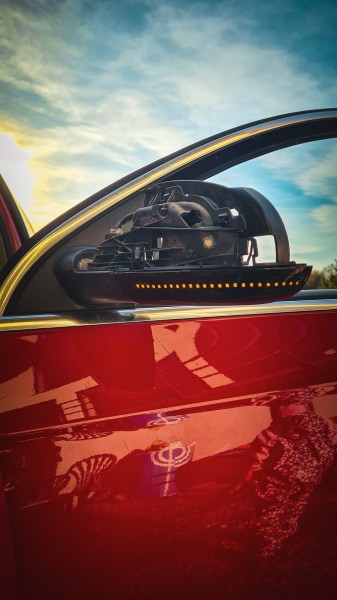

Nädalavahetusel otsustasin forsseerida värviparanduste tegemist ja keerasin mingile jaapanipeldikule unise peaga parklas tuimalt ette:
Keegi head keretööde kohta kilulinnas soovitada oskab, nii et rahast päris paljaks ei tehta?
