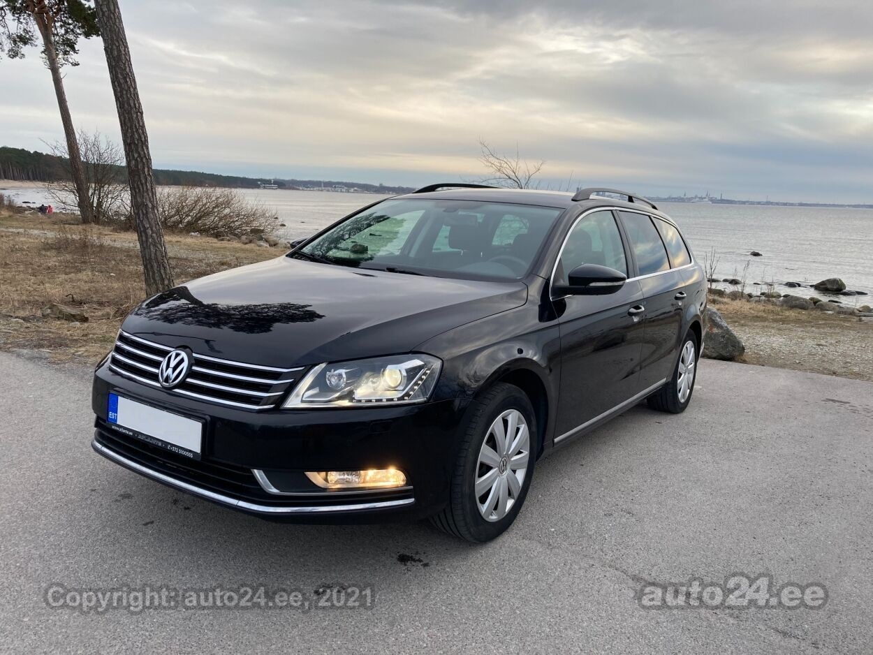

Olen pikalt olnud vw margi peal ja lõpuks sai omale naisega kahepeale ostetud väheke uuem auto seekord sai selleks siis Passat B7 2.0TDI 4motion. Peale ostu sai kohe lisatuled paigaldatud mais. Nüüd ~2 nädalat tagasi käis hoolduses.
Plaanidest:
ACC ✔
KESSY ✔
Uuem Dashboard ✔
HBA
Suveks lähevad alla platinium red valuveljed alla.
Plaanidest:
ACC ✔
KESSY ✔
Uuem Dashboard ✔
HBA
