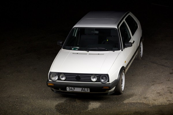

Tervist foorumirahvas! Ma olen teid vahepeal täiesti ära unustanud, aga lõpuks saate update postituse.
Veebruaris pidin garaaziruumist loobuma kahjuks ja see tähendas, et auto tuli kiirelt kokku laduda. Kutsusin oma keevitamis oskusega sõbra külla ja kahe päevaga said kõik kinnitused ja downpipe valmis. Trei- ja freespingis sai vahepeal veel turbole väljalaske flants tehtud millel otsas v-band kinnitus ja katt on ka v-bandidega all kui peaks vahepeal olema tuju ilma selleta paarutada. Veebruari lõpus sõitsin golfiga juba ringi. Sel hetkel oli boosti andur veel puudu ja auto polnud väga õnnelik selleta. Vahepeal sai veel uued veljed ostetud ja alla pandud:)
Golf ja turbo sobib magu sukk ja saabas. Hääled on mahedad ja edasi liigub kilowati numbrile vastavalt, arvestades veel et auto kaalub alla tonni.
Paar pilti ka vahelduseks. Sellisena ta mul seisma jäi talvel ja nüüd suvevaheajaga tekkis vabaaega rohkem ja olen vaikselt autole kilomeetreid juurde sõitnud. Palju viimistlust tuleb teha veel nt. juhtmeid rohkem kokku panna ja catch can mahutada veel kuhugi ja plaan on panna originaal venti asemel audi a6 pealt vent mis tuli ühe teise projekti doonori pealt, aga pole veel viitsinud ennast kokku võtta ja ära teha:/
