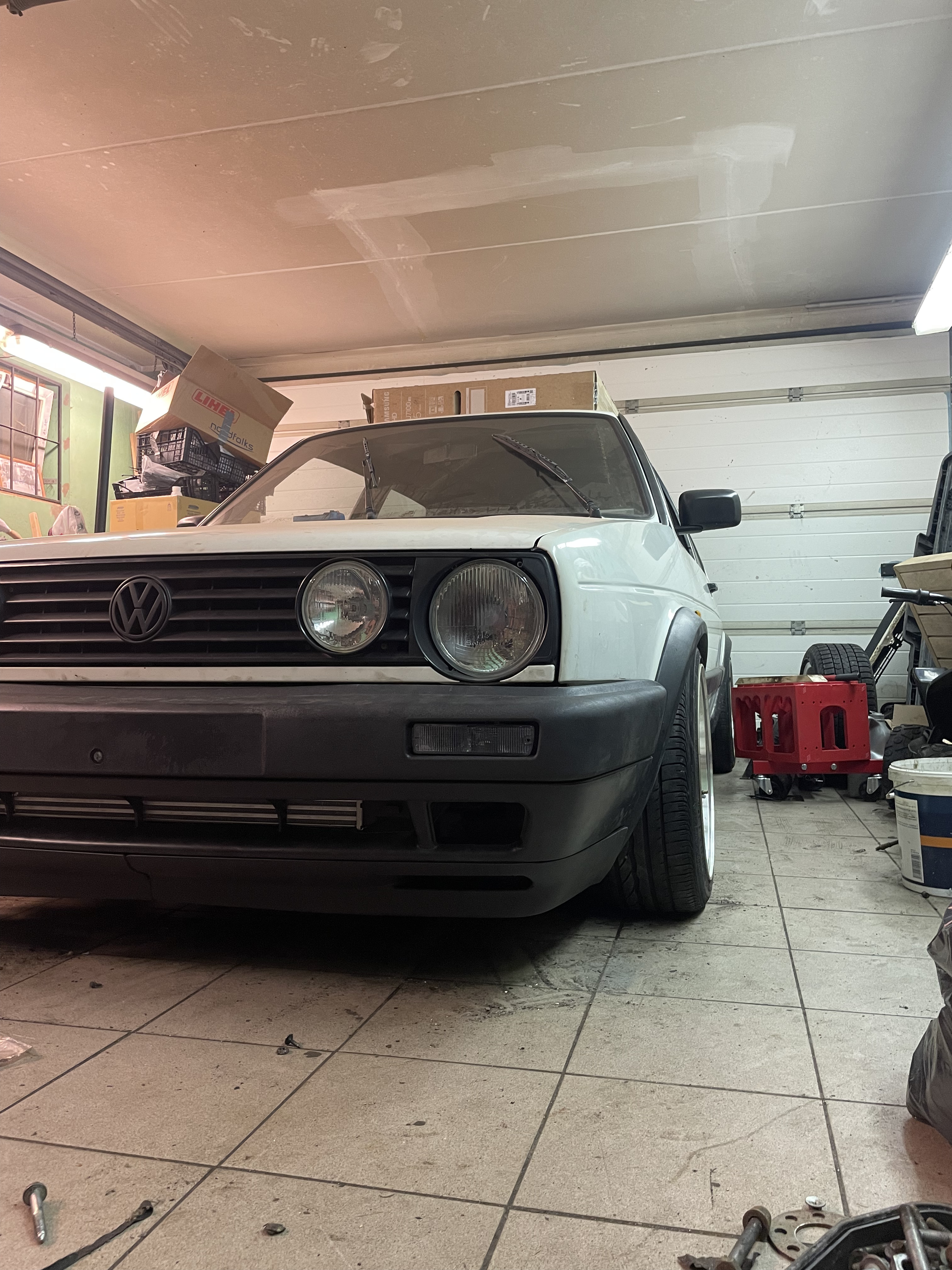

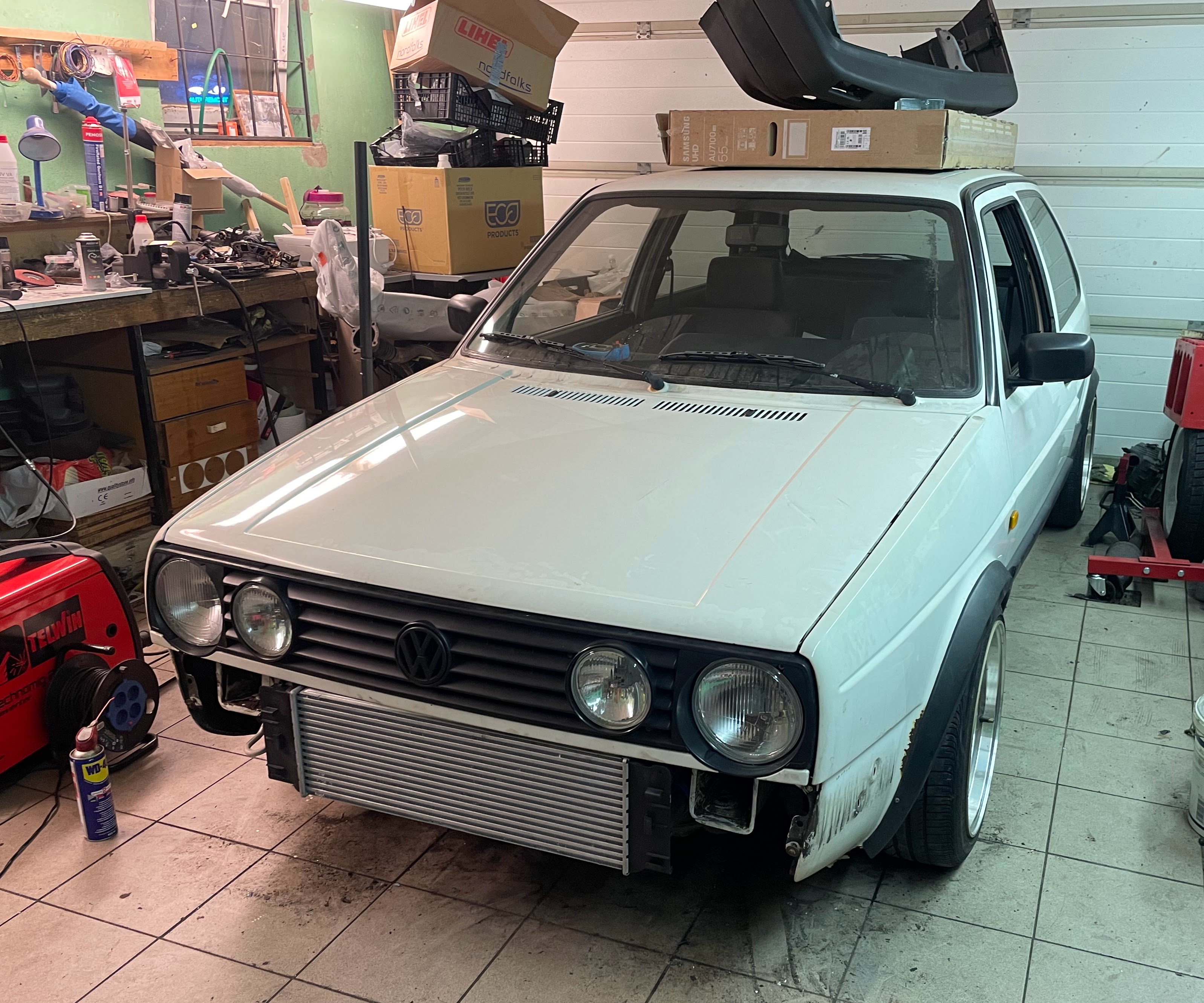

Üks pilt kah kõnealusest Golfist

Vahepeal on palju juhtunud, Bora sai täiesti jubinateks võetud ja garaazi laiali laotatud. Juhtmestikust hakkasin ebavajalikke asju välja noppima ja samal ajal taustal tegelesin veel mootori lahti lammutamisega. Plokikaas käis lihvimises ja survestamises. Tihendeid ja muid jubinaid mootorisse sai ostetud u. 450 euri eest. Mootori kakkusin plokini puhtaks ja see sai ka üle värvitud. Kui turbo sai maha tõstetud avastasin, et sellel ikka räme lõtk sees, niiet läksin uue turbo jahile, leidsin k04-023 BAM mootorilt mida leiab Audi TT ja Audi S3 pealt. Turbo on taastatud ja uus kuumakoda ka küljes.
Sõbra vabalthingava 1.8 pealt sain ka endale uued nukad, need pidavat paremad olema kui originaal 1.8t omad, kuna avab klappi rohkem.
Golf on ka jõudnud omadega juba garaazi ja sellelt sai kohe mootor maha kistud ja armatuur ka välja nokitud. Kui mootor oli väljas sain golfi originaal salongipuhurikasti välja ja siis hakkas kohe bora kliimaga kasti paigaldamine. Paar auku tuli tulemüüri juurde teha, aga mitte midagi ületamatut.
Seejärel alustasin juhtmestiku panemisega golfi, siis sain aru, et mul on täiesti mõtetu seda bora juhtmestikku golfi peale aretada ja hakkasin lihtsalt vajalikke juhtmeid golfile peale laduma. Nüüdseks on suur osa tehtud, Bora ajust juhtmed tuppa toodud ja mootori juhtmestik on mootori peal tagasi.
Juhtmestiku paigalduse tulemusena hakkas ka automaatne kliimaplokk tööle.
OBD järgi on hetkel aju arust viga ainult vaakumi osa, mis enamus läks nagunii prügikasti koos lisaõhupumba ja EGRiga. EGRi augule sai laseriga välja lõigatud plaat.
Hetkel läks külge golfi originaal kast, selleks, et ARKi onudele meeldivad originaal kinnitused ja seda ma ei saa pakkuda neile oma kuuese kastiga. Noh ja kuna enne ümber registreerimist tuleb autoga käia kaalumas, siis viiese kastiga saabki sinna natuke ilusama numbri. Kui registreerimine on tehtud hakkab kuuese kasti kinnituste leiutamine ja veovõllidega jagelemine.
Roolilatt oli originaalis mul ilma võimuta, kuid see mure sai lahendatud golf 3 võimuga roolilatiga.
Elektrooiline gaasipedaal sai ka golfi pedalboxi külge aretatud ja istub isegi ilusamini, kui golfi originaal pedaal.

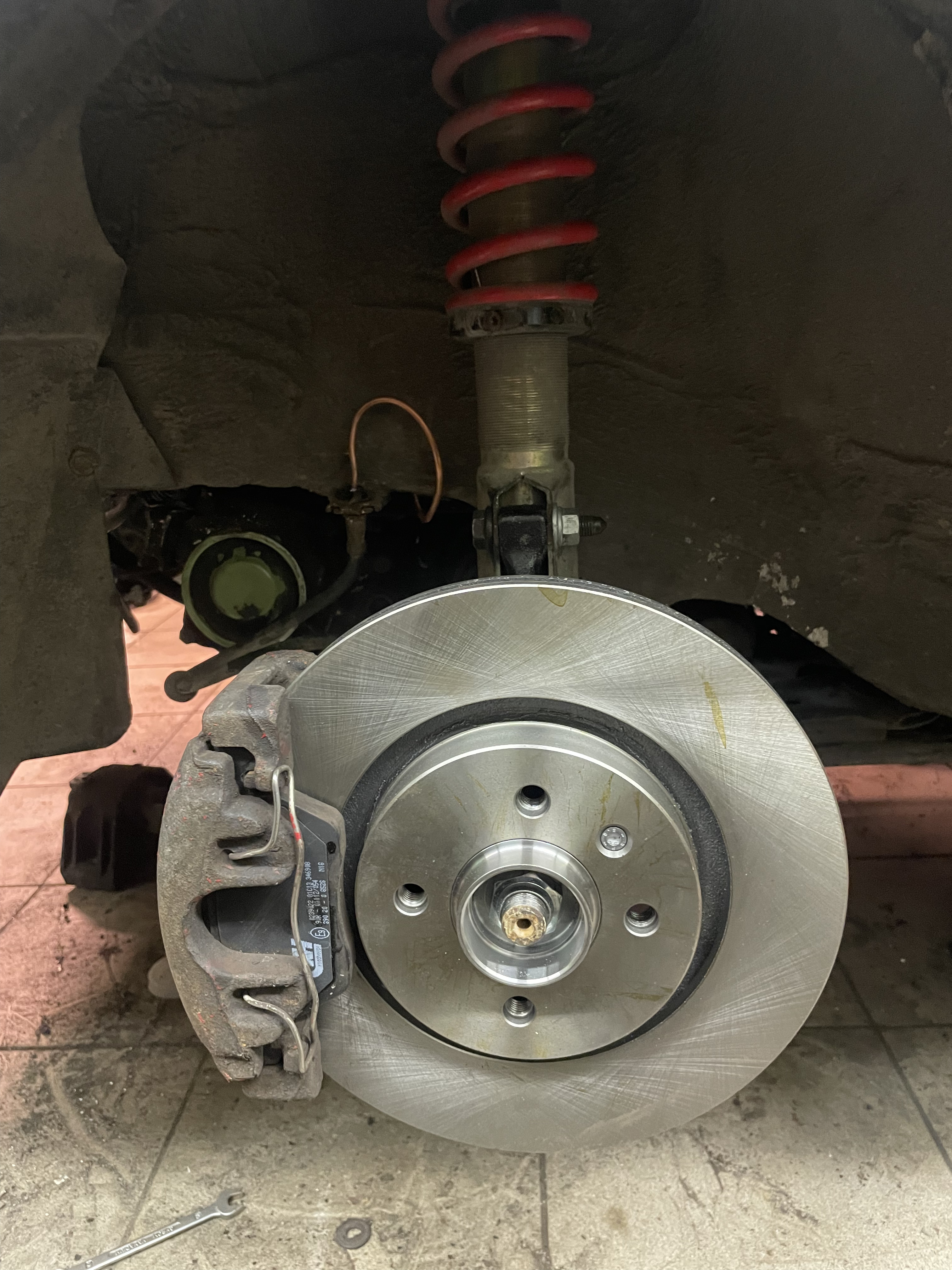

Natuke pildimaterjali ka siia, sest kes ikka seda formaalsust niiväga lugeda jaksab Piduritega seoses oleks mul vaja saada golf 3 käändmikke, millel oleksid supportide jaoks lihtsalt kaks auku., niiet kui kellegil on pakkuda, siis PM.
