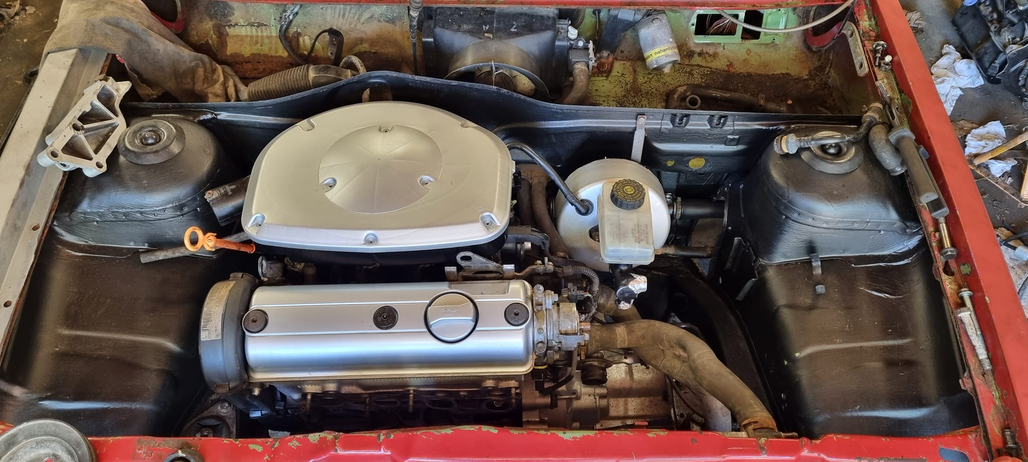

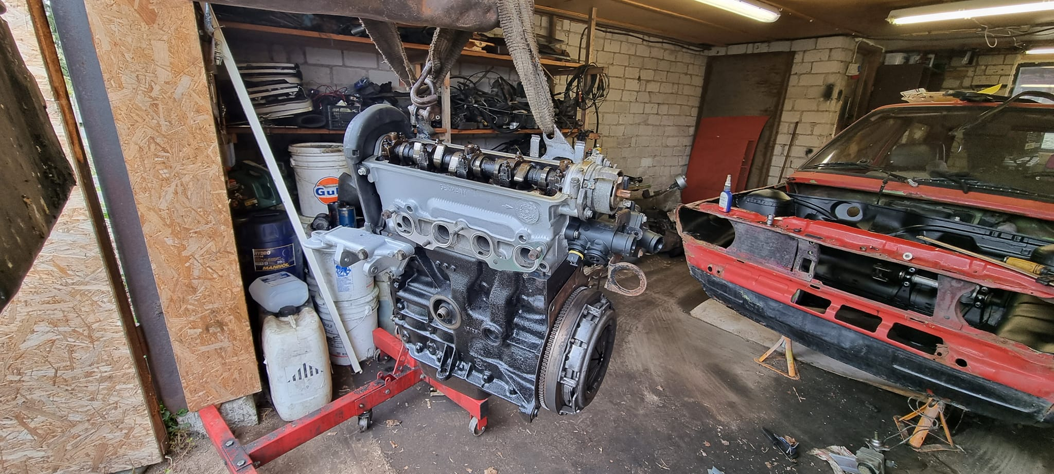

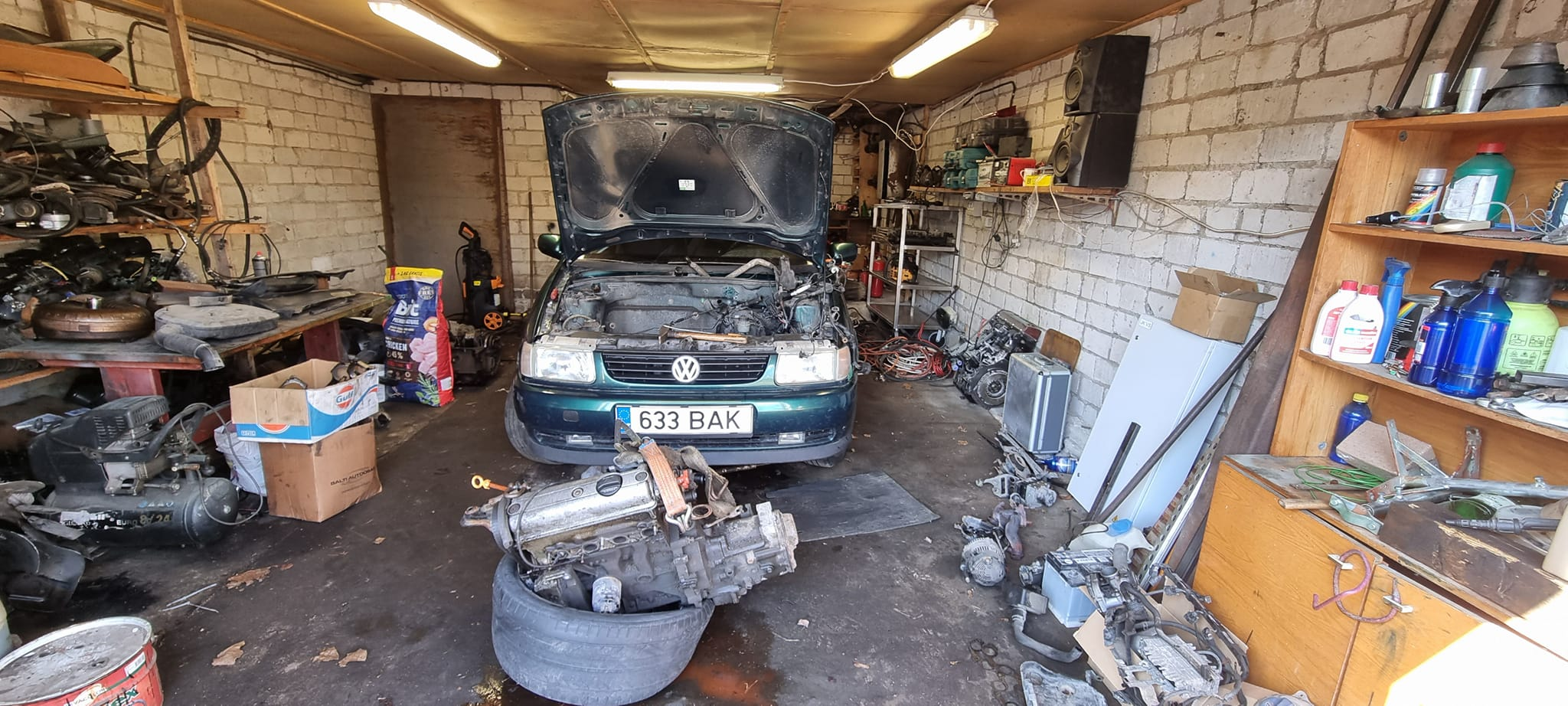

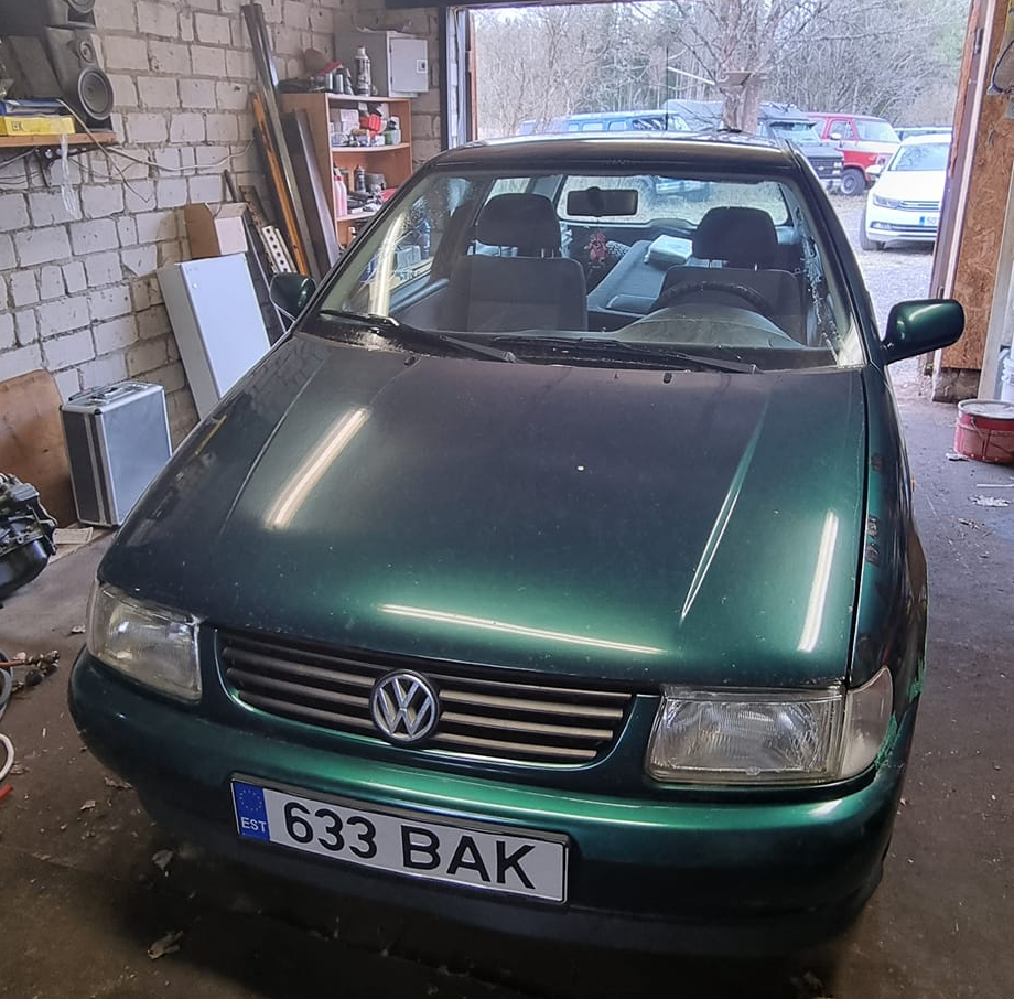

Teeme siis uue teemaga algust. Aastake on seisnud ja natukene nokitud sellist masinat:
Tänaseks on asi sealmaal, et doonorilt on mootor juurdekuuluvaga maha roogitud ja alustasin punase plönni mootori maha võtmisega. 2 kinnituskäppa 3-st tunduvad sobivat, käigukasti pealne tuleb ise leiutada. Ei midagi ületamatut.
Kuna punane on omajagu aega seisnud, siis tuleb kogu veermik üle käia, õnneks jupid - nii palju kui neid veel saada on - ei maksa suurt midagi. Piduriketastega on muidugi jama, 239x8 ketas.. tõenäoliselt tuleb ka pidurite upgrade teha, et ette uuema polo tehnika saada.

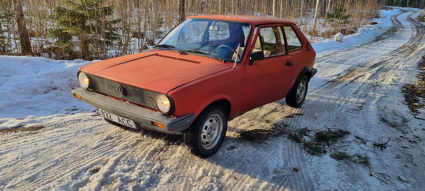

Tegemist Vw Polo mk1, aastast 1980. Edasi liigutab teda 1.3 liitrine 40kW mootor, 4-se manuaalkastiga. Kuna olemasolev karpa on üsna kapriisne tükk, tuli otsus hankida doonor:
1.4 44kW, 5-ne kast, pritsega mootor.Tänaseks on asi sealmaal, et doonorilt on mootor juurdekuuluvaga maha roogitud ja alustasin punase plönni mootori maha võtmisega. 2 kinnituskäppa 3-st tunduvad sobivat, käigukasti pealne tuleb ise leiutada. Ei midagi ületamatut.

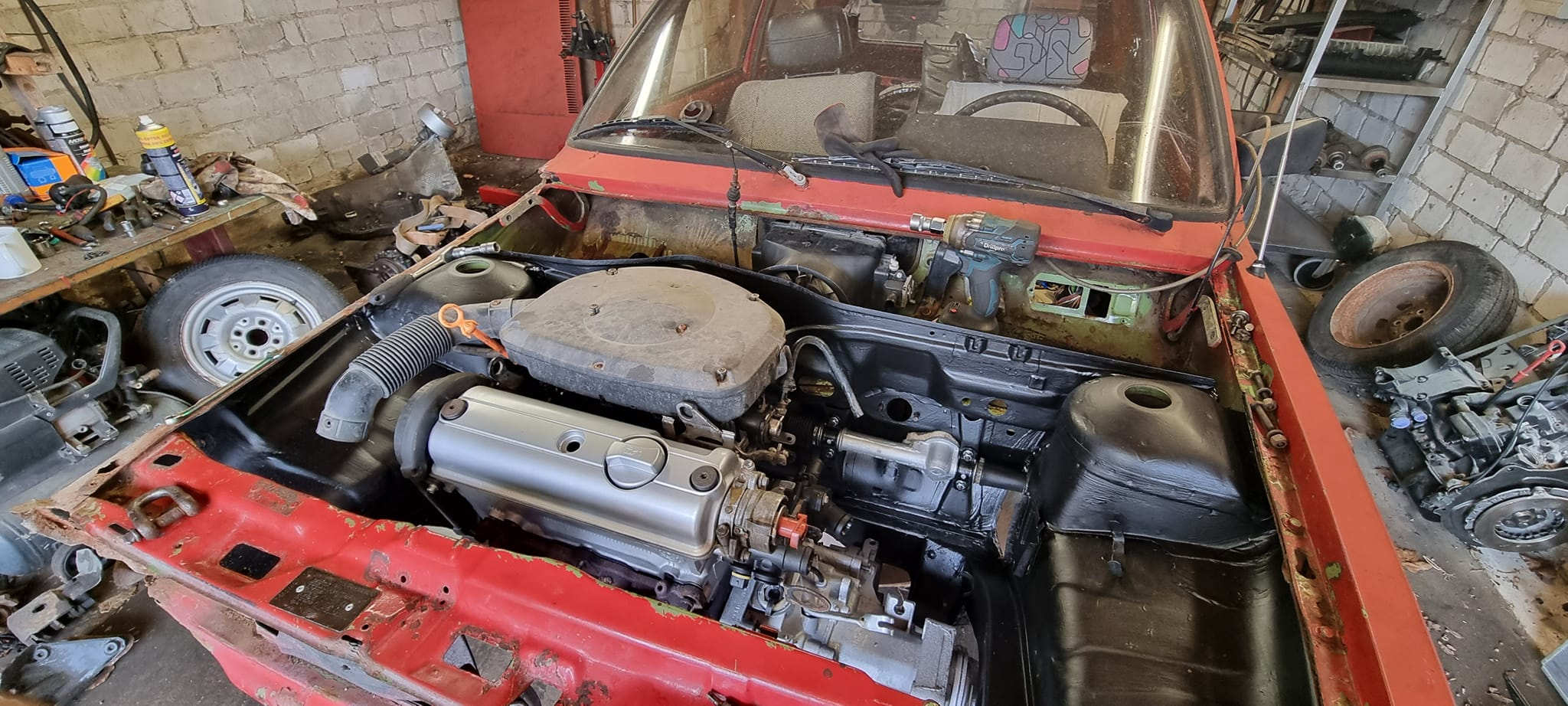

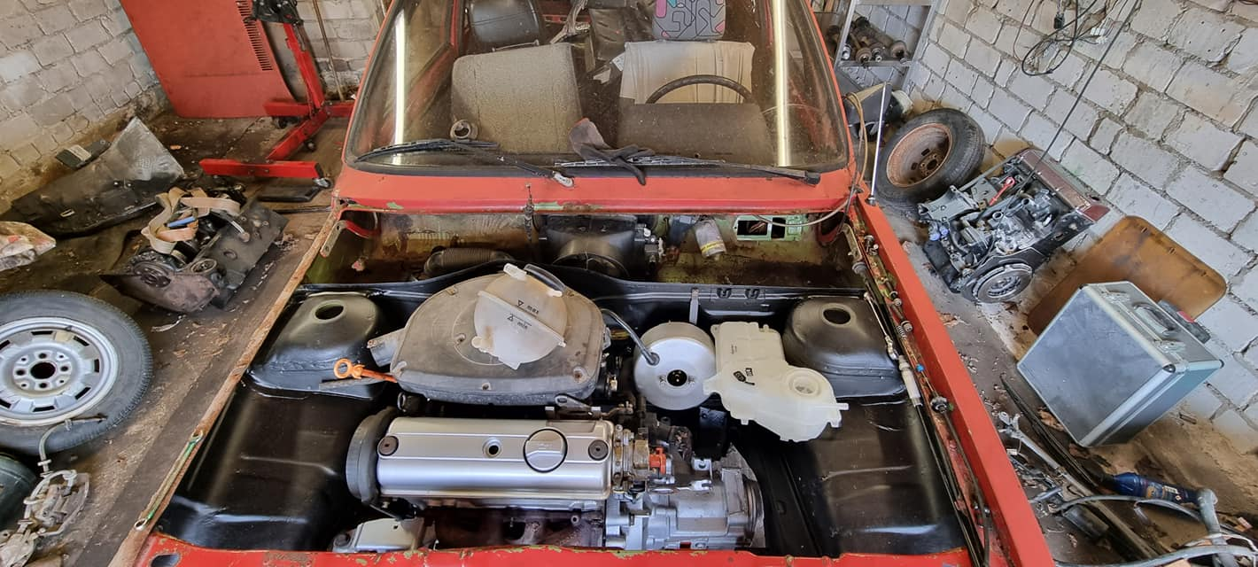

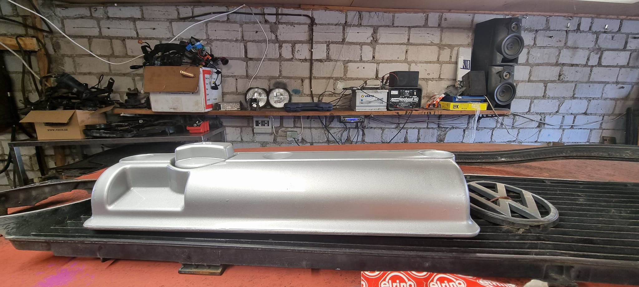

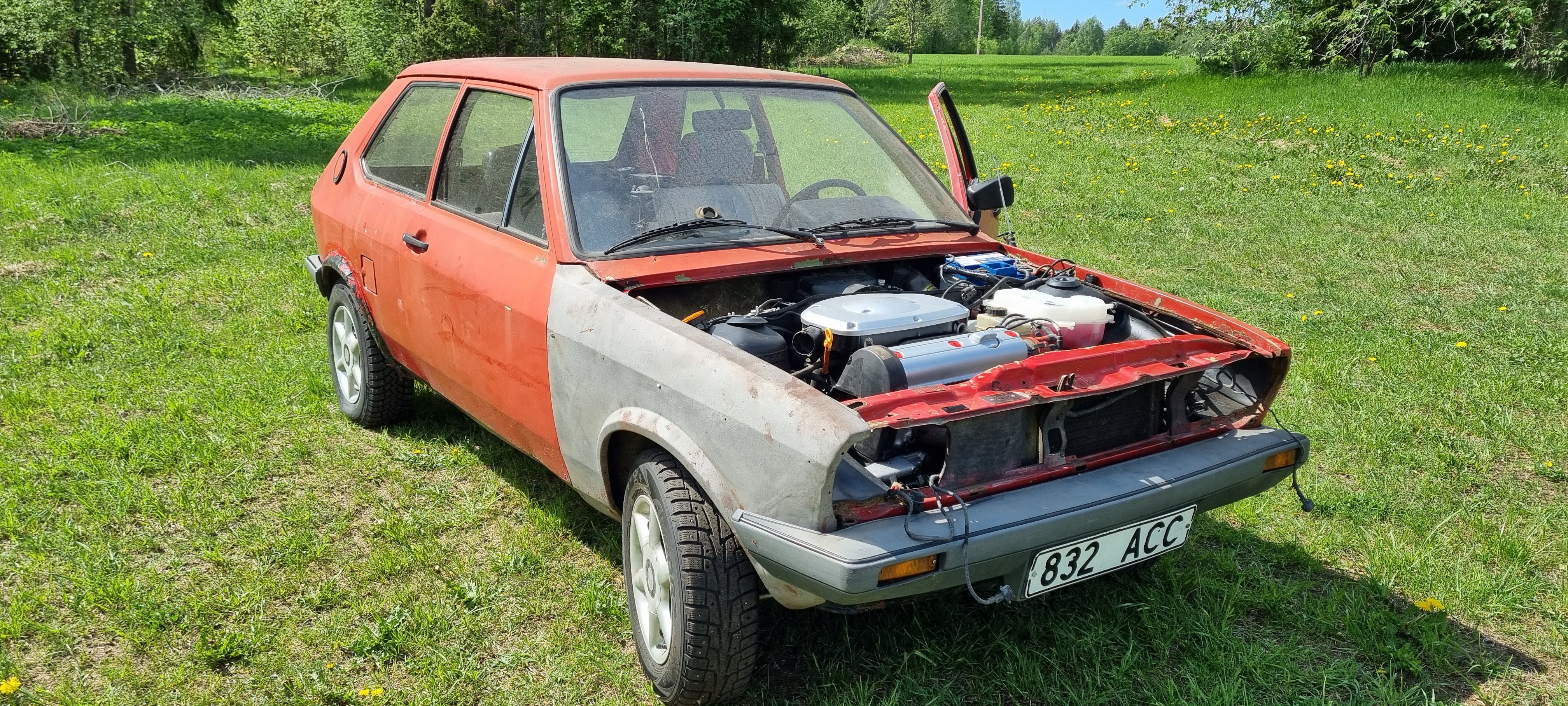

Vahepealseid ja tänaseid arenguid siis ka:
Vaheletõstmise ootel Värvitud klapikambrikaas Mootor omale kohale tõstetud. Kastipoolne käpp vaja veel toota, siis on täielikult paigas ja kinni. Sisselase on paari poldiga küljes. Üks pooltelg sai ka prooviks kokku laotud, Plönni originaalid on tublid sõrmejämedused tükid, otsustasin minna uuema pooltelje peale üle. Selleks oli vaja pooltelje ots ära vahetada - välisnuut 20 hammast, sisemine 30. 97 polo väljast 25 hammast, seega kokku ei sobi.
Tänase päeva lõppseis jäi siis selline:

Tükk aega siin vaikust olnud, aga eile-täna sai ennast kätte võetud ja garaaži mindud. Tulemuseks see, et genekas on küljes, õli on mootoris, summutiga on algust tehtud. Täna õnnestus nii kaugele saada, et tegin tule sisse ja peletasin ämblikud välja!
Kas põhjus, et pöörded peale käivitamist tõusid 2000 peale ja siis hakkasid alla-üles hüppama, võib olla selles, et summutit vähevõitu on?

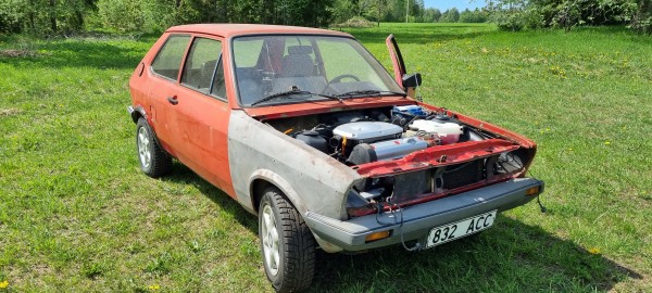

Täna oli jälle pisut aega nokitseda. Lõpetasin jahutussüsteemi ära ja tegin esimese väikse tiiru ka, et ikka motti jätkuks.

Vaatan sul tagumised tiivakaared tahavad kah tegemist, Almelost peaks neid täitsa saada olema.
Küljekarbid on kahjuks ainult järgmise põlvkonna omad millel väike erinevus need saab Saksast eduliselt tellida.

Koopaääred on juba valmis ostetud ja ootavad riiulis oma aega. Karbid ehk on elustatavad. Keretöödeni jõuab, eks siis saab lähemalt pildi ette
