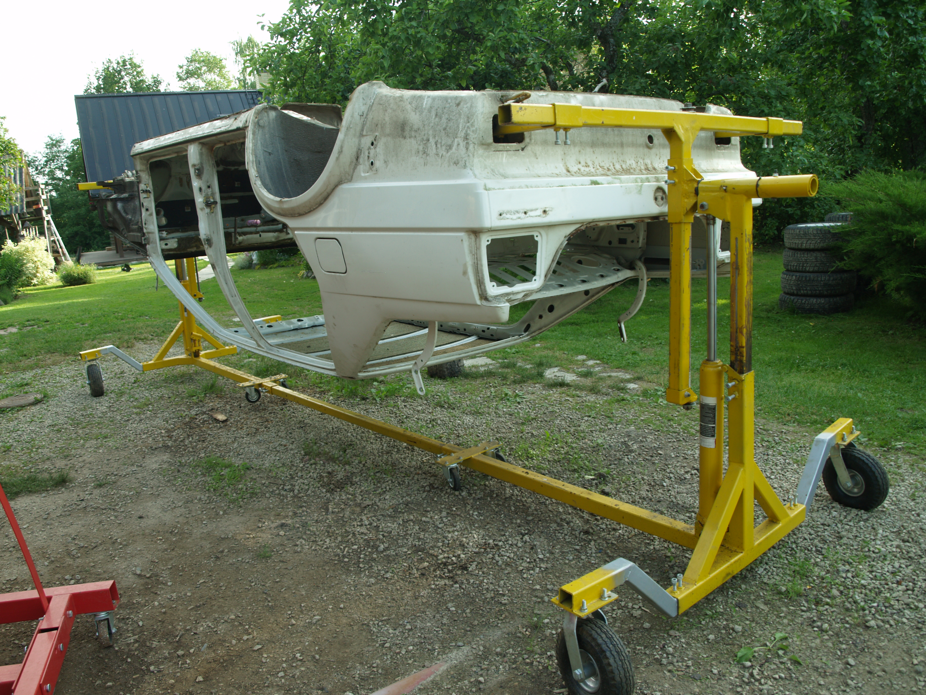

Tere.
Teen siin jälle väikse ülevaate,pärast tagasilla alla proovimist keevitasin pagaasniku põhja kinni enne oli ainult kruvidega pandud.Markeri joone järgi on näha kui palju pagassi põhi tõuseb. lisan mõned pildid veel sai lõigatud välja kardaani tunnel ja syncro oma külge proovitud ja kinnitatud hetkel kruvidega. Syncro kardaanitunnel vajab veel roostest puhastust (liivaprits) ja krunti siis saab ka selle kinni keevitatud. lisan mõned pildid
Järgneb.......

Järg......

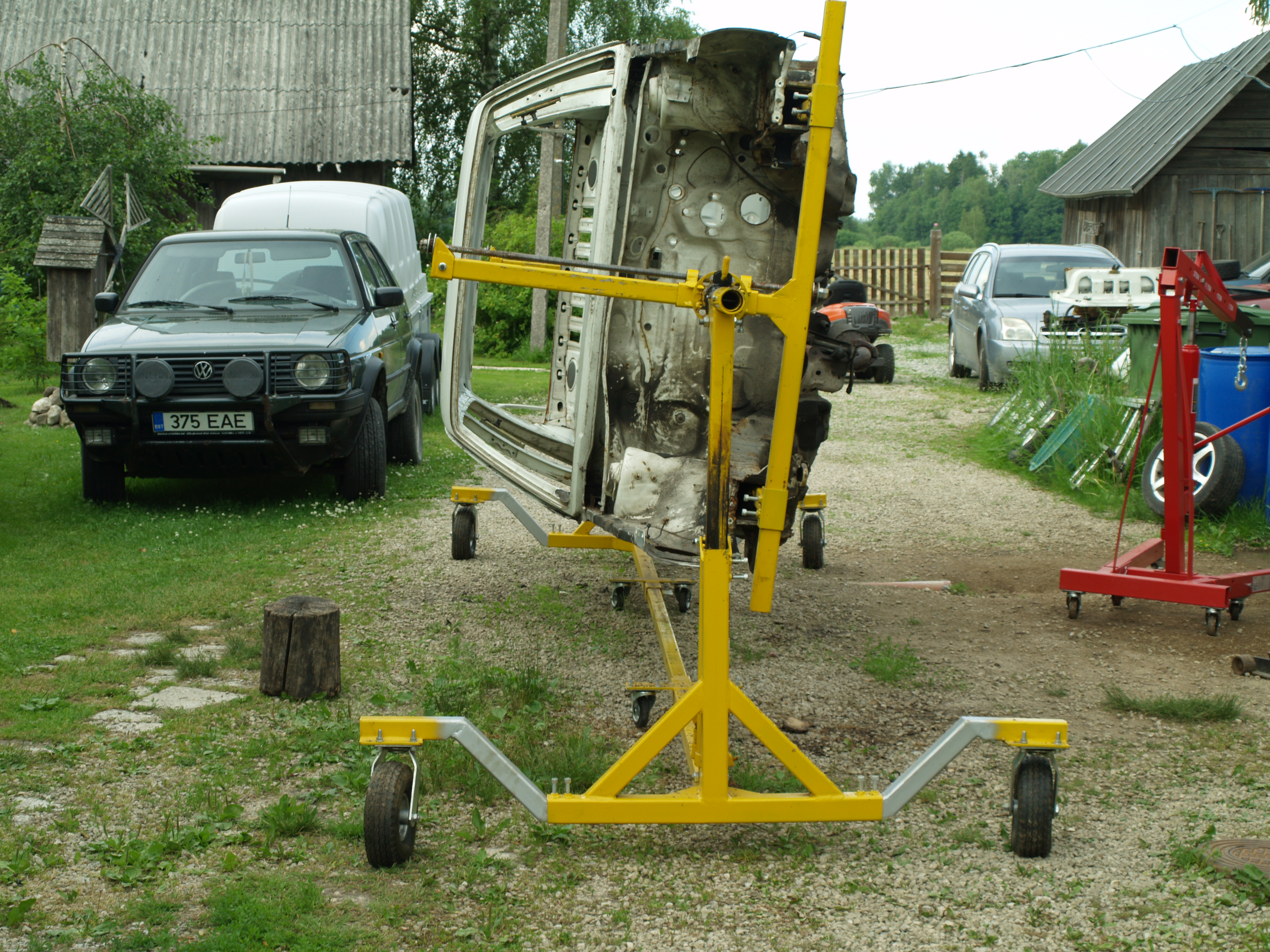

Tervitus.
Olen vahepeal jälle garaazi jõudnud ja sai kardaani tunnel puhastatud krunditud ja kere külge keevitatud. JA SIIS ................... hakkasin vaatama ja puhastama vasakpoolset karpi ja põhjaalust ja muudkui lõikasin ja lõikasin ja järele ei jäänud väga palju. Ka tagumine sillakinnituse koht poolraamil sai välja lõigatud ja esimese ukseposti alt ,kus on tõstuki käpajaoks ülestõstmis koht sai ära lõigatud: ...........järgneb

.....Järgneb:
plekid mis siis külge peaksid minema: sai proovitud plekke külge: külge jõudsin keevitada ainult taga sillakinnituse-poolraami otsa: Rainer
