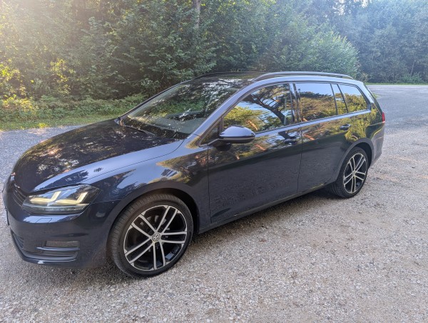

Tere kõigile! Lubasin, et hakkan foorumis enda pillist ka lugu pajatama. Ma olen veel värske VW omanik ja foorumiliige. Eks näis kuidas lugu edasi kulgema hakkab. Ma ise õpin autoinseneriks ja üritan midagi oma auto juures ka teha. Igasugune nõu ja abi on teretulnud, eriti tore kui keegi juhendab ka kuidas asjad käivad.
Eellugu
Suvekuul müüsin oma vana truu Volvo maha. Mõtlesin, et mis järgmine auto võiks olla ja rahaga ei olnud ka priisata. Eelarve oli paigas. Tunde vahtisin Auto24 müügiportaali ja vahepeal pilkasin ka Rootsi lehti. Alguses vaatasin MB, BMW, KIA, VOLVO - kõik mudelid mis mulle paistsid sobivat oli üle eelarve või siis oli varustus lihtsalt kasin. Siis jõudsin järjega Škoda ja VW juurde, alguses uurisin VW Passateid, B7 nagu ka väga ei tahtnud. Sugulasel on B8 ja vaatasin neid, hinnad ikka olid laes või siis hea hinna korral oli väga nigela varustusega. Siis lihtsalt tegin kiire näpuka ja sattusin Golfide peale. Mk 7 Golf paistis mulle päris kobe pill. Siis väikeste mootorite isendite vahel vaatas vastu 2.0TDI mootoriga ja DSG kastiga 2014 Golf VII Variant. Ma ise eelistan diisli mootoriga, kuna ma sõidan pikemaid vahemaid ja linnas lühikesi otsi on vähe. Mulle meeldis selle auto juures ka see, et see on ilma AdBlue süsteemita seega üks peavalu vähem. Sai müüjaga ühendust võetud ja järgmine päev tulingi proovisõidule. Auto väljast oli päris kobe ja proovisõit kulges probleemideta ja oli väga tipp-topp. Lisavarustus autol oli olemas ka. Ma algul kartsin, et see auto on seest väga pisike. Ma ise kõige saledam ka pole ja pikkust natuke annab ka. Õnneks mahtusin mugavalt ilusti sisse ja päris hea auto gabariiditunnetus. Saigi auto 2022 augustikuul uue omaniku.
Autost lähemalt
VW Golf VII Variant sünniaastaks märgitud 2014. Mootoriks 2.0 TDI 110 kW ja 320 Nm. Varustusest, mis silma jäänud: panoraamkatus, ErgoComfort istmed, parkimisandurid + parkimisabiline, püsikiiruse hoidja, multifunktsionaalne rool, värviline tahhomeetri ekraan, Keyless Entry, Push Button Start/Stop. Need on hetkel, mis jäänud silma eks kindlasti on veel mingi lisa ka.
Mis edasi siis?

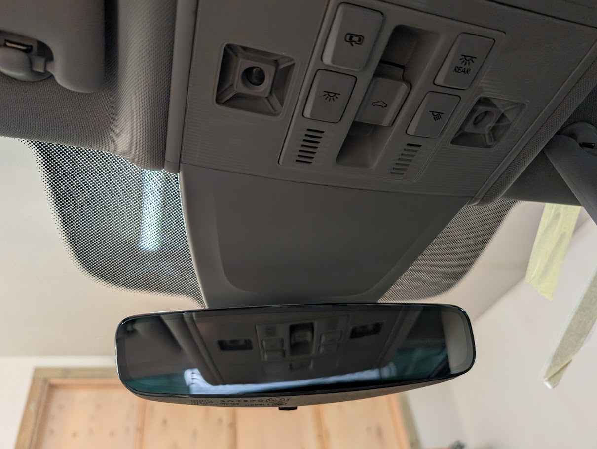

No ma sain juba selle pisiku kätte, mõnda ikka tabab see valusalt. Sõidus tekkis mõte, et paigaldaks lisasid Golfile (Retrofit). Esimene asi, mida ma tegin oli esilaternad. Pimedas sõites avastasin, et kui kohutavad need halogeenid olid. Mul Volvol oli Xenon tuled ja see oli ikka kõvasti parem. Tuli mõte, et paneks Golf Mk 7.5 esilaternad, mis näevad väga ägedad välja. Internetis sain teada, et see pole niisama lihtne asi ja see on päris valus rahakotile. Vaatasin siis Golf 7 Xenon esilaternaid. Siis otsingust leidsin veel OSRAM LED esilaternad, mis on tehtud Golf 7 jaoks ja paistis nagu oleks Mk 7.5. Otsisin selle laterna vajalikud märgid ja saatsin Transpordiametile päringu, et kas sellised laternad on Eestis legaalsed. Järgmine päev tuli kiri ja selgitati bürokraatlikus keeles ja lõpus oli lihtsustatult, et võib kasutada ja vastavad tähistused on olemas. Saigi Saksamaalt tellitud ja paigaldamine oli nagu (Plug and Play). Valgustus võrreldes halogeenidega on lähituli kõvasti paremaks ja kaugtuli natukene. Tootja lehel lubadus pidas paika.
Hetkel sai paigaldatud tagurduskaamera. Hetkel käsil Discover Pro ja 9.2 ekraani paigaldus. Eks nendest kirjutan ja pildistan mõne aja pärast. Vähemalt tegin foorumipostitusega algust!

Mõistlik! Mulle endale ka Golf hirmsalt meeldib ja ei pea alati r**stasuurenduseks tühja õhku nii palju kaasa vedama! Alates 17" ( soov muidugi 18" ) on Golfi juhitavus ka ikka hea!
Aga kust-mis kaamera sa retrofitiks valisid? Täiendavalt veel seadistamist?

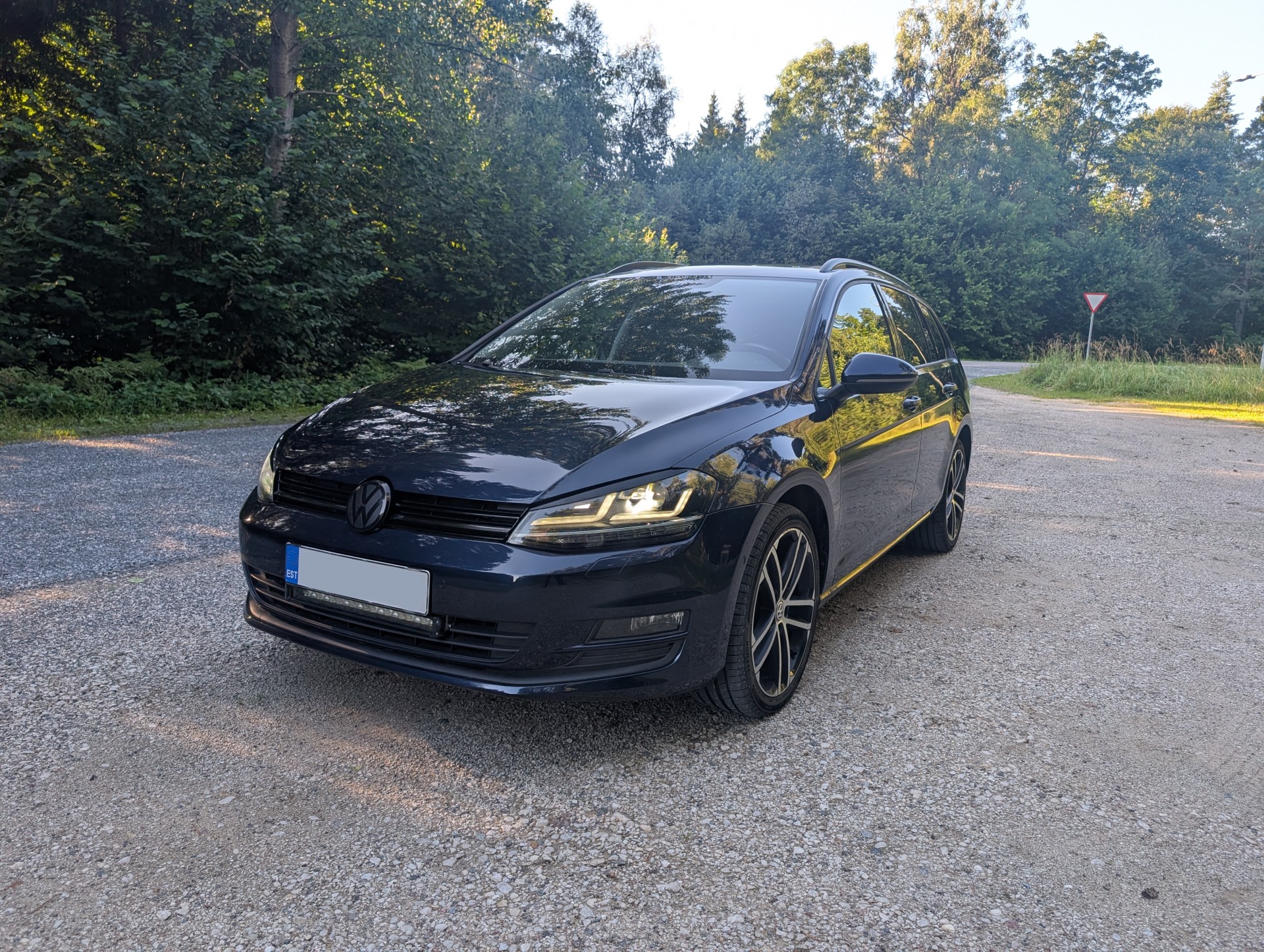

Mul Golfil suveveljed on originaalid 17 tolli. Talvekad hetkel 16 tolli. Endal tuli mõte, et ostaks 17 tolli velgi juurde. 18 või 19 tolli velg on auto all tõesti äge.
Kaamera tellisin Rootsist Bildenbasen lehelt Lowline kaamera OEM kood 5G9 827 469. On olemas ka Highline variant, aga ma ei ole leidnud kasutatuna sellist. Ma võtsin Lowline kuna ei vajanud rohkem muud kui kaamerapilti. Parkimisandurid on olemas aga vahepeal tahaks näha ka kaamerast, et mis taha jääb. Kaablid tellisin Aliexpressist. Lowline ja Highline kaamera kaablid ka erinevad. Lowline kaameral tuleb 5 juhet ja Highline kaameral on 7 juhet (CAN+ ja CAN- juhtmed lisaks). Kaamera paigaldusega sain ise hakkama, ainult mis tore töö oli 12V toitejuhtme vedamine kaitsmeplokki. Ei pea tegema, aga ma tahan asjadega viisakaks jääda. Kaitsmeplokis pesa F18 on tagurduskaamera jaoks. 7.5A kaitse läheb sinna. Mul endal on OBDeleven tööriist ja sealt panin kaamera käima ka.
Higline kaameral on olemas dünaamiline keeramine (näed liikuvaid jooni kui rooli keerad), 3D objektide režiim ja pealt vaatamise režiim, see tehtud kui tahad haagist sappa panna.
Lowline kaamera näitab piirjooni ja pilti, aga mulle täitsa piisab. Kipun pildistamisega laisk olema, aga katsun järgmine kord rohkem pilte teha

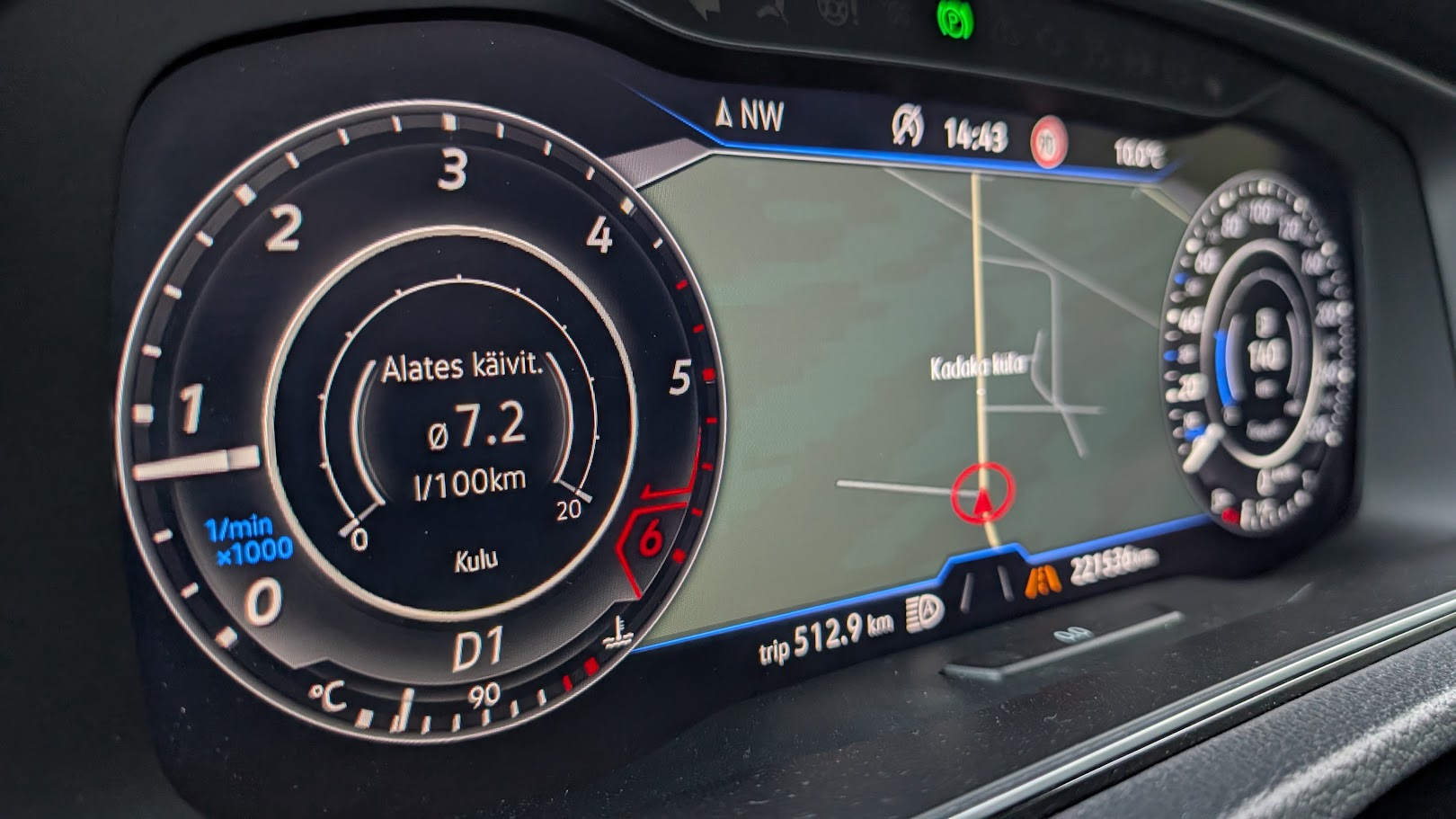

Mis sellel siis 9.2 tolli ja Discover Pro paremat on võrreldes vanaga. Siin võib jääda asju nimetama. Ekraan mõnusalt suur ja pildi resolutsioon kohe parem. Ei ole enam tobe mikroekraan keset tühja pinda. Ekraani liikumine ja käitumine on kiirem ja sujuvam. Vana ekraanil oli liikumine mulle nii kohutav, et silmadel oli valus ja pea hakkas valutama. Uus ekraan on MIB 2 ja sellega lisandus mulle AppConnect võimalus. Saangi panna lõpuks oma telefonist Waze GPS tööle ja saab vaadata ka videoid. Ainuüksi juba ekraani vahetus tegi auto tänapäevasemaks ja samas ka luksuslikumaks.
Ma tahan tänada veelkord spetsaliste SanderSPS ja magnat. Kes olid paigaldamisel abiks. Samuti teistele VW liikmetele ka tänud, kes olid ka abiks maki ja ekraani osas.

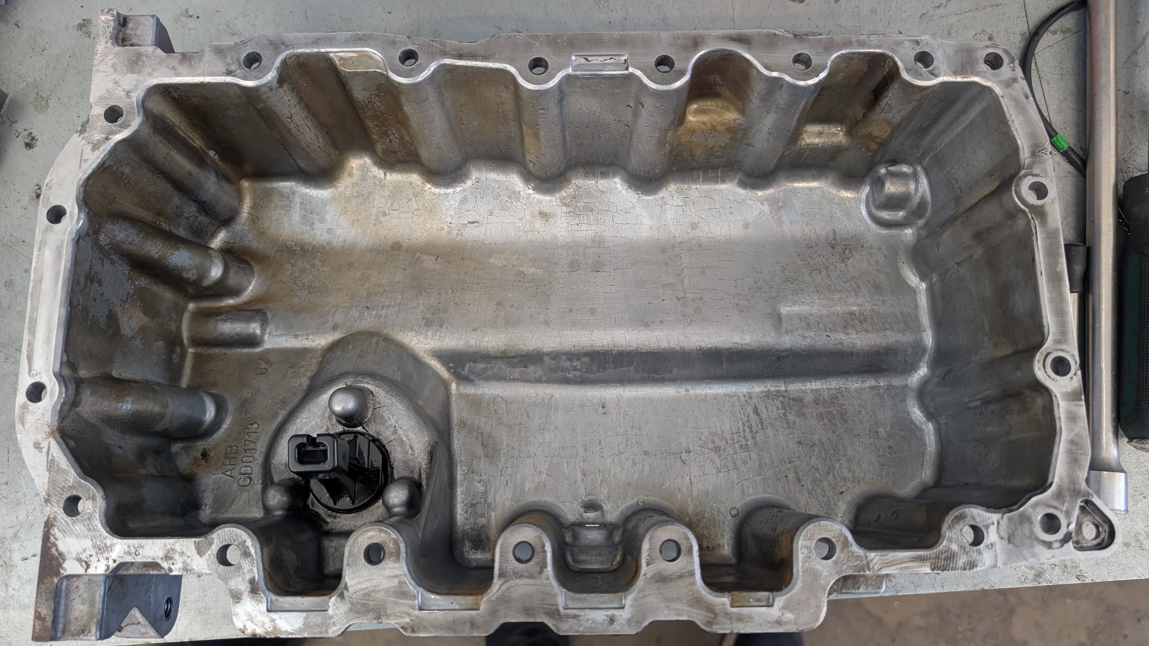

Tere tere jälle üle pika aja. Ajapuuduse tõttu pole jõudnud kirjutada siia midagi. Nüüdseks Golf on mu käes olnud üle aasta ja igakord rohkem armastan seda armsat pisikest autot. Ei ole ta mingi luks klassi auto, lihtne auto, aga täidab kõik vajadused ära.
Ma püüan Golfi eest ilusti hoolt kanda. Iga 10 000 km tagant mootoriõlivahetus ja uued filtrid asjad. Varsti teen ka DSG käigukasti õlivahetuse ka ära. Mul on hea meel, et saan kõike ise teha ja ikka korralikult. Sai eesmised rattalaagrid ka ära vahetatud, kuna üks hakkas suurematel kiirustel undama. Sait tellitud uued SKF rattalaagrid. Vahetus oli suhteliselt lihtne.

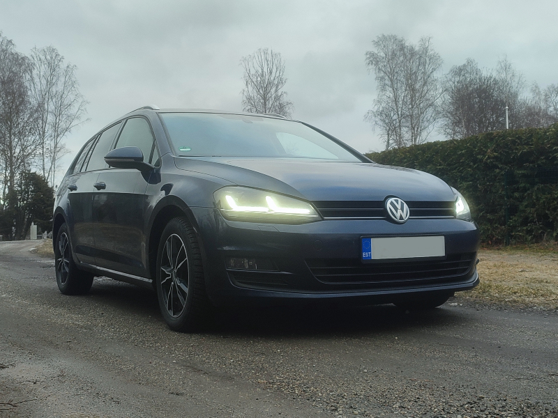

Vahepeal pika aja jooksul on Golf saanud ka lisasid juurde. Sai paigaldatud uued Black Piano värvi liistud. Armatuurile ja keskkonsoolile sai eelnevaid paigaldatud must liist. Uksepolstritele jäid endiselt alumiiniumivärvi liistud. Tellisin Saksamaalt ukseliistude komplekti koos ambient valgustustega. Ukseliistude vahetamine pole niisama, et kangutan lahti ja valmis. Need ukseliistud on plastkeevitatud uksepaneelide külge, mis tähendas seda et pidin neid lahti puurima ja uued tuli ka kuidagi ka uuesti tagasi paigaldada. Ambient valgustuse jaoks tuli ka juhtmestus vedada. Eelnevalt sai ukseaju numbrid ka kontrollitud, et kas on olemas Ambient valgustuse jaoks eraldi pin plokis.

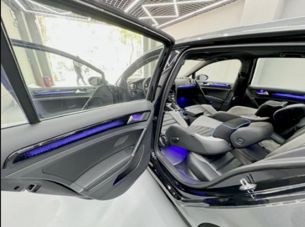

Enne ukseliistude kallale asumist, tegin ettevalmistuse, uurisin kuhu mis plokki juhtmed peavad minema, et meeleolu valgustus toimiks. Sai soetatud ka Door Exit valgustuse, kuna siis juba üks tegemine. Forssist tellisin mõned puuduvad pistikukorpused. Saatsin pistikukorpuste varuosa koodid ja leiti kõik vajalik mulle. Kui vaatasin neid uusi ukseliiste, siis oli näha et puuritud nii, et jääks plastikut, et saaks uksepaneeli külge keevitada. Puurisin faasipuuriga ukseliistult vanad liistud ning jootekolviga siis keevitasin uued liistud külge. Kõik õnnestus ja sai ilusti tugevasti kinni. Tegin juhtmestuse ja oli vaja lõpus koodida ka, et valgustus tööle hakkaks. Õnnestus ja sai tööle! Ma olin väga õnnelik, et hakkama sain.
Müüja oli öelnud mulle, et auto ustesse on paigaldatud mürasummutusmatid. Siis uksepolstrite eemaldamisel oli tõepoolest mürasummutusmatte näha ja täitsa olemas.
Sügisel sai ka soetatud 18 tolli veljed Golfile. Panin need alla ja tegi kohe auto edevamaks. Piltide peal ei tundu 18 tolli nii ilusad, aga päris elus on hoopis teine pilt ja tuttavad ja sõbrad kiitnud, et sobivad hästi alla. Ma ei hakka siin sügavalt spekuleerima, kuna see puhas maitse teema. Ma olen ülimalt rahul, et leidsin Originaal VW 18 tolli veljed. 17 tolli VW velgedele ostsin ära uued põhjamaised lamellid ja 16 tolli veljed sai maha müüdud ühele teisele VW Golf 7 omanikule.
Piinlik öelda siin, tunnistan nüüd olen see ametlikult LED lisatule omasooihar. Ma ilusti paigutasin või peitsin auto alumise võre sisse. Linnas või tihendama liiklusega teedel jah ma ei saa kasutada. Väiksema liiklusega teedel, on olnud väga suureks abiks. Eriti kui vihmane ilm ja tuled lihtsalt otseses mõttes kaovad ära. Uus LED bar on Combo tuli. Sees on spot tuli, mis valgustab kaugele ja ka tuli, mis valgustab laiali. Lisatule mark ja mudel on OSRAM FX500-CB.

Peeglisuunatuledel oli ka põhjalik juhend isegi näidati ära, mis tööriistu vaja läheb. Paigaldus oli ka suhteliselt lihtne, ainult alguses peegliklaaside kättesaamine oli riskantne osa. Uute tuledega olen väga rahul. Võrreldes vanadega põleb see eredamalt ning päeval ka nähtav. Kuna mul on Osrami esilaternad, millel on dünaamilised suunatuled. Siis uued peeglisuunatuled lähevad nendega väga hästi kokku.
Tere jälle! Elu on oma käike teinud ja pole viimasel ajal olnud vaba aega, et midagi nokitseda saaks. Kevadel tekib võibolla võimalus, midagi suurt ära teha. Niisiis ma olin see ohver, kes läks musta reede ostuhullusega kaasa. Oi suured suured allahindlused ja sai hunnik asju tellitud ja raha laristatud. Sai soetatud 2 asja. Škoda e-poest soetasin klaasipesuvedeliku paagi kaane (lehtriga), mis oli tavahinnast 2 eurot odavam. Timm võtame ära! Välismaalt Amazonist sai soetatud Osram dünaamilised peeglisuunatuled ka. Peegli- ja esilaterna suunatuled lähevad nüüd kokku ja mõlemad põlevad dünaamiliselt. Nädalavahetusel sai mõlemad ära paigaldatud ja väga rahul tulemusega.
Esmalt lugesin mõlematel toodetel paigaldusjuhendid läbi, kasulikum on tööd ette planeerida. Lehtril isegi oli väga ülevaatlik juhend. Paigaldus oli lihtne ja istus täpselt paagi külge. Tegin katse ka, et kas uus toode on mugavam. Valamisega peab ikka natuke sihtima, et väga puusalt ei saa valada muidu läheb üle ääre. Kiiresti ka ei saa valada, ikka läheb vedelik üle ääre. Kaant on väga mugav sulgeda ning avada, kaas avamisel on lehtrikujuline, mis on lõppkokkuvõttes hea kuna klaasipesu vedeliku valamisel on väiksem tõenäosus, et üle ääre läheb. Kahju on raisata vedelikku, mõelge, mis tilk klaasipesu vedelik maksab.

Kevad ei ole enam kaugel, siis saab Golfi jälle särama lüüa. Tekkis vahepeal vaba nädal, peas pöörlevad igasugu ideid ja mõtteid. Tahaks endal autol veel midagi ära teha. Koostasin nimekirja, et mis tükke võiks paigaldada. Saab kevadeks vast mõned tükid välja otsida.
Auto välimust tahan ka natuke paremaks teha. Lisada kergelt vunki ja eristuks teistest. Avastasin, et esistangele on saadaval erinevad iluliistud udutulede juurde. Lisaks otsiks 3M korralikku autokilet musta värvi. Sellega kiletaksin ära kroomitud liistud ja katusereelingud. Ei tea kui hea mõte see on. Ise ei taha meeletult rahakotti sinna alla panna, kui õnnestub leida lisasid ja tükke hea hinnaga siis uurib huviga ja teeb ära.
Talvel autot keeruline pesta, õudne keemia ikka koguneb. Kui temperatuur vähegi kannatab ja leiab võimaluse autot pesta. Õnneks olen saanud võimalust autot sooja ruumi kuivama ka jätta. Vaatamata talvel keerulistele oludele on Golf mul suurepäraselt hakkama saanud. Kevadel teeme põhjapesu ja värskendame korrosioonikaitset.
- Footwell valgustus (ette ja taha)
- DAB atenn
- Roolisoojendus (Uuem rool)
- ACC radar
- Webasto
- Esikaamera + (soojendusega esiklaas)
- Golf 7.5 tagumised LED tuled
- Digikellad
