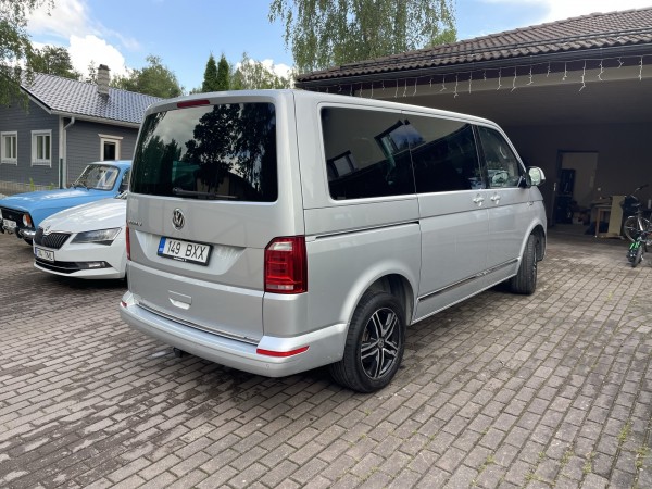

Niisiis hoidsin pidevalt pilgu peal a24-l ja ükshetk jäi silma siis selle teema peategelane e. Multivan, mis tehase väravast välja veerenud aastal 2018, vedama on sätitud esimesed rattad läbi DSG kasti. Jõudu on mootorisse pakitud 150kw jagu. Läbisõitu nende aastatega kogunenud tagasihoidlikud 64000 km

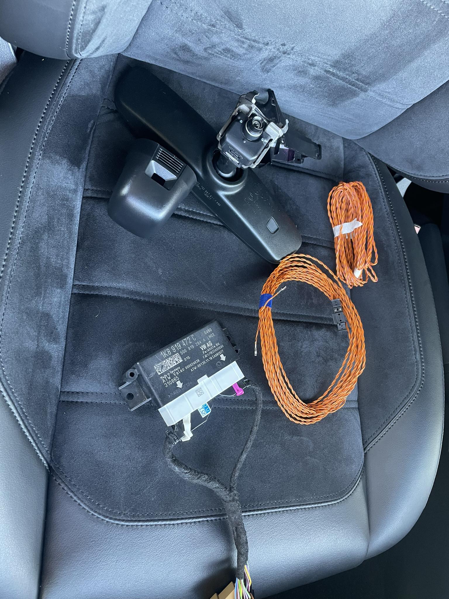

Kuna kallis kaasa oli ära harjunud automaatsete kaugtuledega, automaatselt rakenduva parkimisabiga ja tundis neist asjust enim puudust, siis sai pisut uuritud ja vajaminevad pudinad ära tellitud

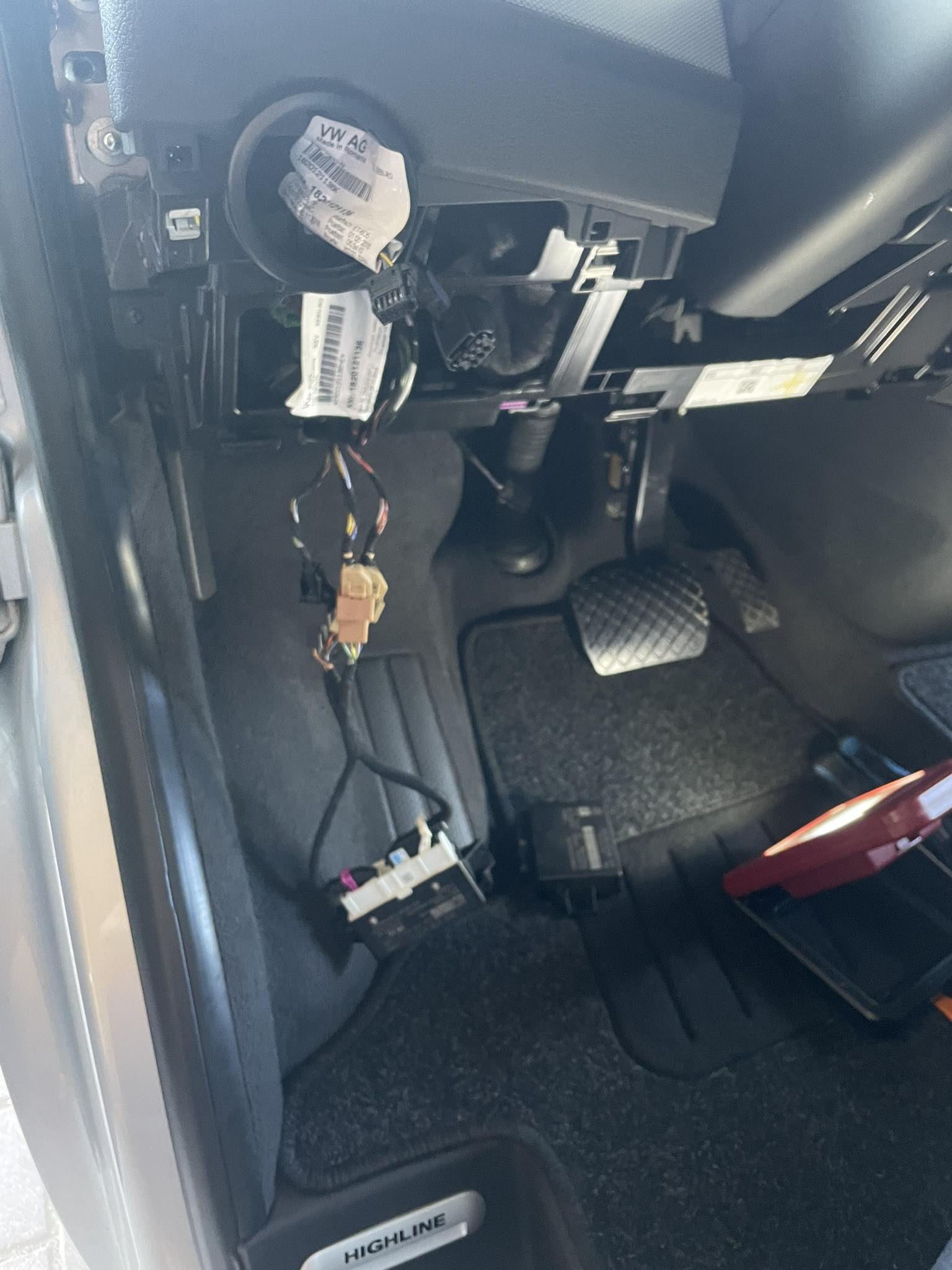

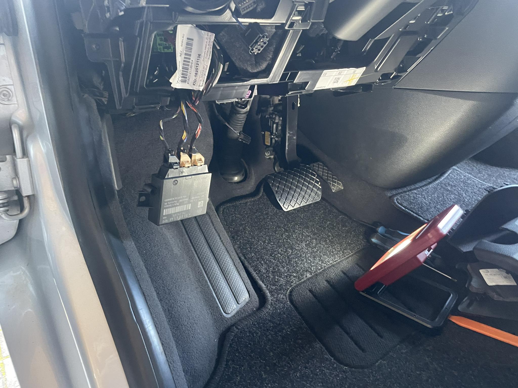

Eile jõudsidki viimased tellitud asjad ja muidugi oli huvi suur kohe neid külge pookima hakata. PDC-ga läks lihtsasti, vana välja ja uus asemele (kuna tegu sharanilt pärit tükiga, siis vaja pistikute vahele üleminekut) ning asi toimib, peegliga kahjuks nii kenasti ei läinud ja see tuli esialgu pooleli jätta, nimelt oli mul kogemata varutud valed juhtmeotsad, mis peegli taha pistikusse ei sobinud.
