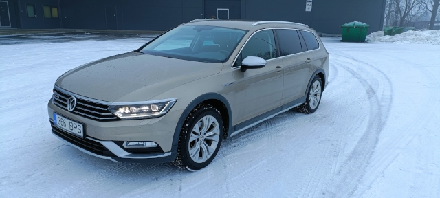

Kuna elu on toonud jälle mulle ühe VW-ni ja küsimusi tekib, siis mõtlesin, et teen ka teema.
Eestist ostetud, LS ostu hetkel 240k ja tavaline Alltracki varustus. Puuduvad DLA ja muud asjad mis sellega võimalik lisada on(õige kaamera puudu).
Kuna turul vähe marke/mudeleid millel 4vedu, webasto, DSG, konks jne, siis VW sai saatuslikuks.
Meeldib:
Võrreldes mu eelmise punase B8 BiTdi-ga palju pehmem.
Alltracki poolnahk sisu on suhteliselt normaalne.
Ei meeldi:
Kütusekulu kuidagi suure võitu, täna talvistes oludes 7.5L/100km 110km kohta, 95% maanteel. Võimalik, et midagi põhjustab seda.
Kuigi all on palju kiidetud Hankooki naastud, siis esiots kipub tahtma otse minna kurvis. Täna lauges kurvis 80km/h läks tänu sellele korralikult külglibisemisse, aga lõppes hästi.
Ja muidugi kasutatud auto kohta mõned asjad mis häirivad või ootavad enda korda, et millegagi "üllatada".
