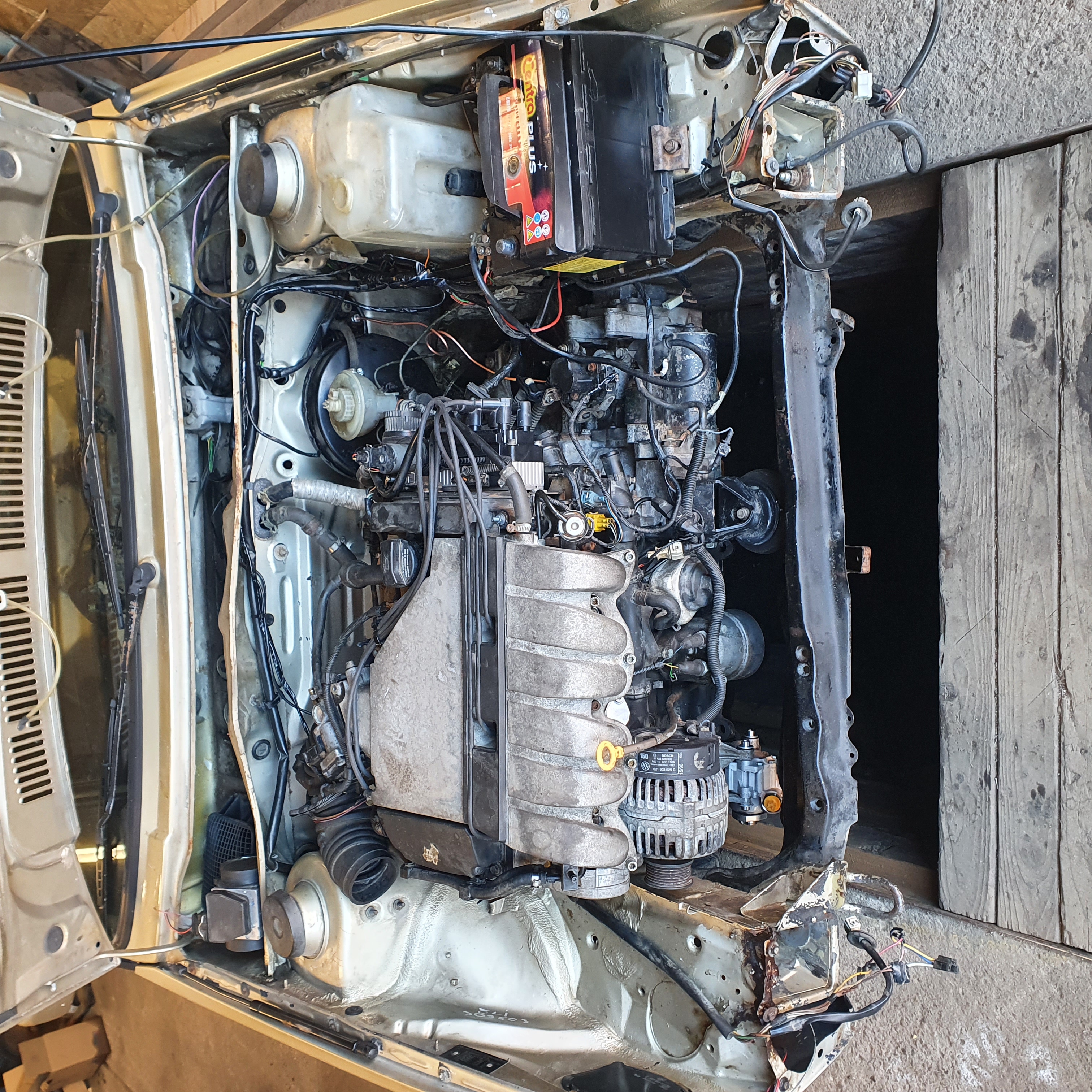

Tervist !
Olen klubis päris pikalt juba niisama ringi töllanud ja nüüd tuli selline mõte, et teeks ka äkki autost teema
Autoks siis :
Mark: Volkswagen
Mudel: Golf 2
Aasta: 1984
Liik: Sõiduauto
Mootor: 1.8 (66 KW)
Värvus: Beez
Keretüüp: Luukpära
Aasta oli 2006 kui see auto jõudis minu kätesse, autoks teda nimetada siis vist ei saanud, sest puudus mootor ja ka kõrvalistuja poolne esitiib ja üleüldiselt ei olnud esiotsas midagi. Abiliseks oli siis minu onu , kes suutis selle auto teha liikumisvõimeliseks ja selle autoga sai päris mitu aastat sõidetud mööda põldu nii suvel kui ka talvel.
Pilt siis algusaegadest:
Salong nägi välja päris õudne, kuna see oli mitu aastat seisnud ja väidetavalt oli lastele mänguasja eest
Kuna autopisik hakkas külge ja järjest rohkem tahtsin ka auto juures osata midagi teha, siis see oli täpselt paras "toorik" kus õppida .Kuna põld lõhub autot kõvasti tulid ka probleemid , mis tähendasid paljude veermikudetailide ja mootoriosade vahetust:P
Mootoris siis tehtud :
klapisääretihendid
1.hammasrihm
2.hammasrihma pingutusrullik
3.mootoriõli
4.käigukastiõli
5.veepump
6.termostaat,
7.sidur
8.5-ne käigukast
9.generaatoririhm,
10.karbuss(koos rem. komplektiga),
11.karburaatori ja sisselaskekollektori vaheline flants,
12.kontaktidega jagaja asemele elektronjagaja koos kommutaatoriga ja süütepooliga.
13.Õlifilter,Õli
14.Uus riie laepolstril
15.Katalüsaator eemaldatud
16.Originaal valuveljed taastatud ning uued rehvid: 175/75/13 Barum brilliantis 2
17.Sisu korrastatud- uus sigaretisüütaja, sisu komplektseks viidud
Veermikus on enamuses kõik uus: uued pidurid, puksid, šarniirid, roolivardaotsad ja amordid jne.

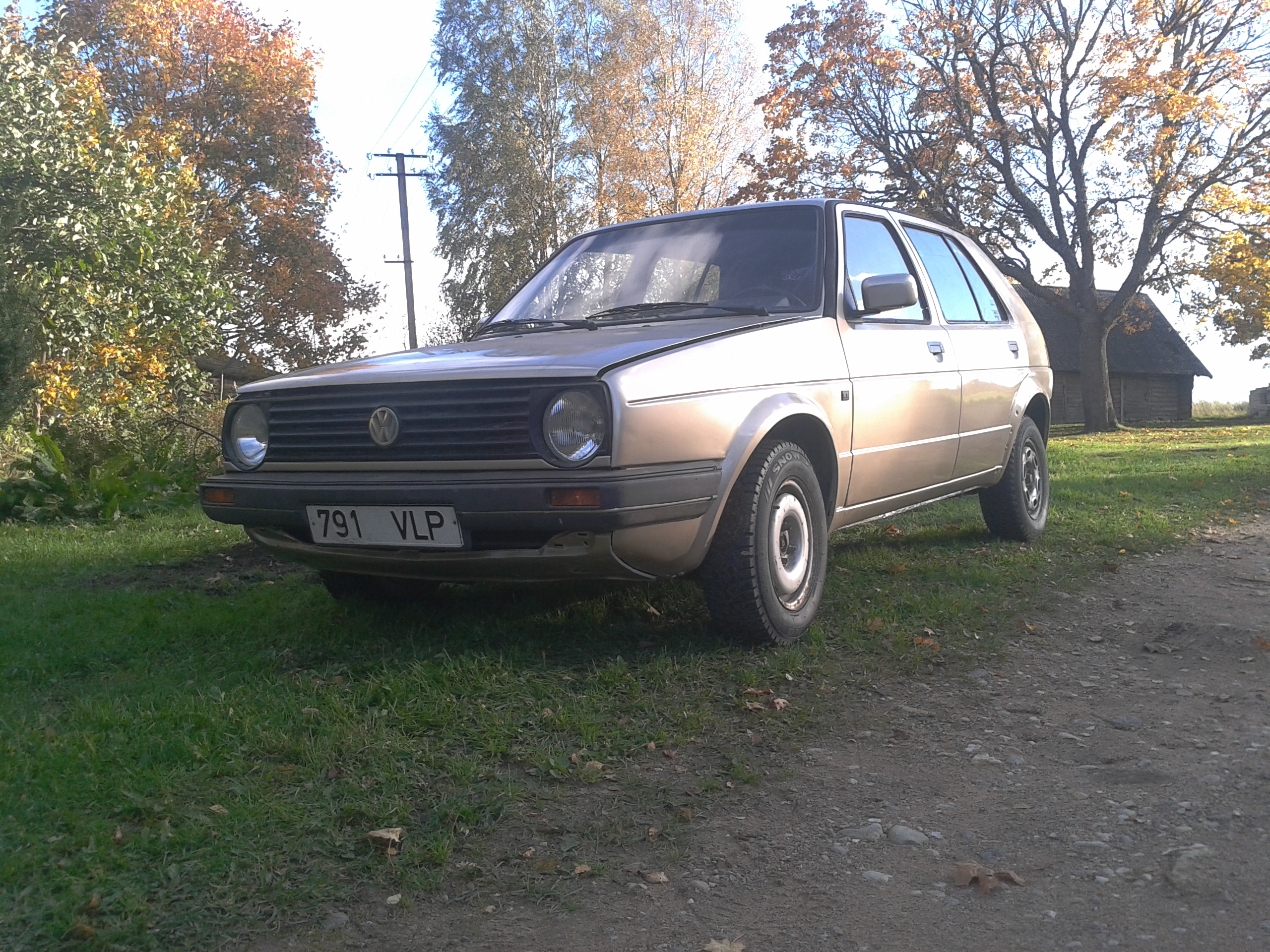

Natukese aja pärast oli selline:
Lõpptulemuseks oli see, et autol sai põhi ära tehtud ,karbid ära vahetatud, samuti nüüd see suvi värvitud, auto dokumendid ümber vormistatud.

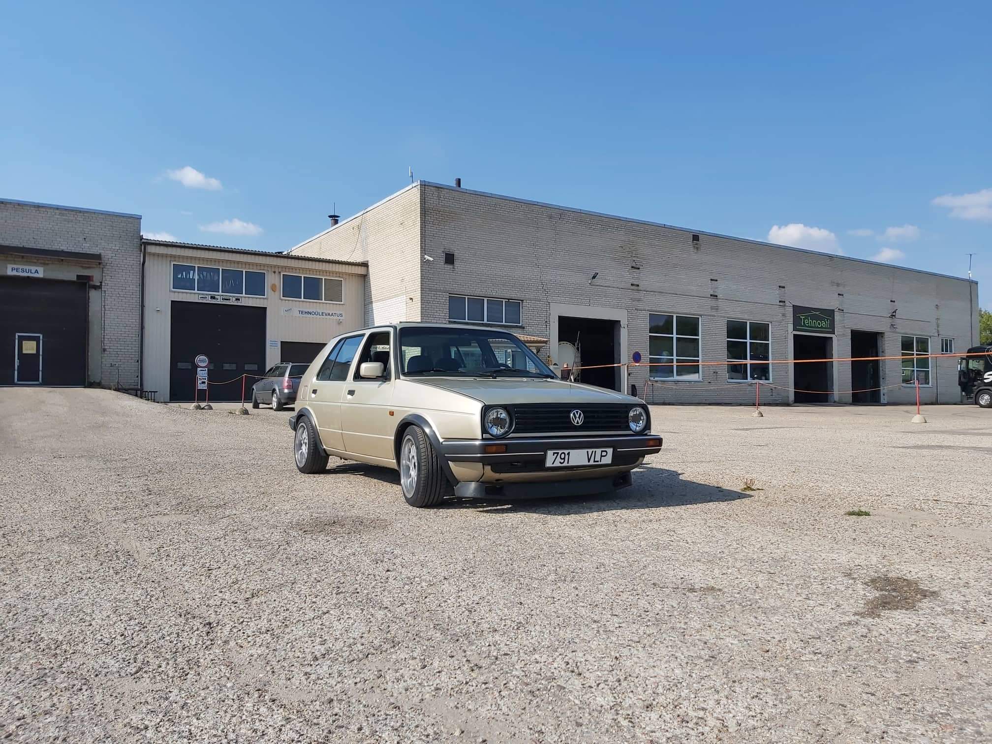

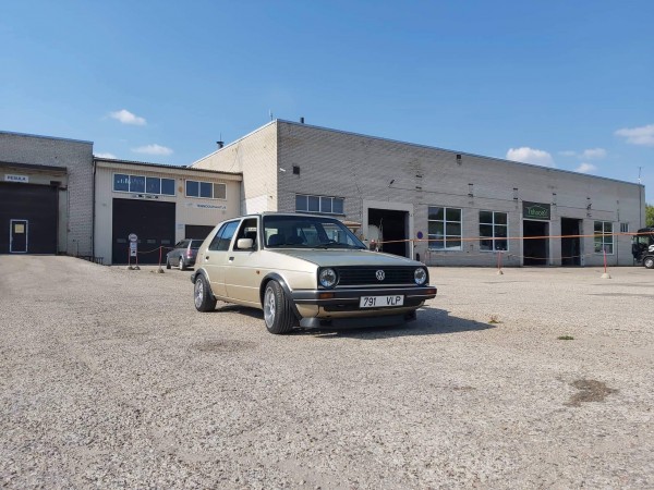

Pildid:

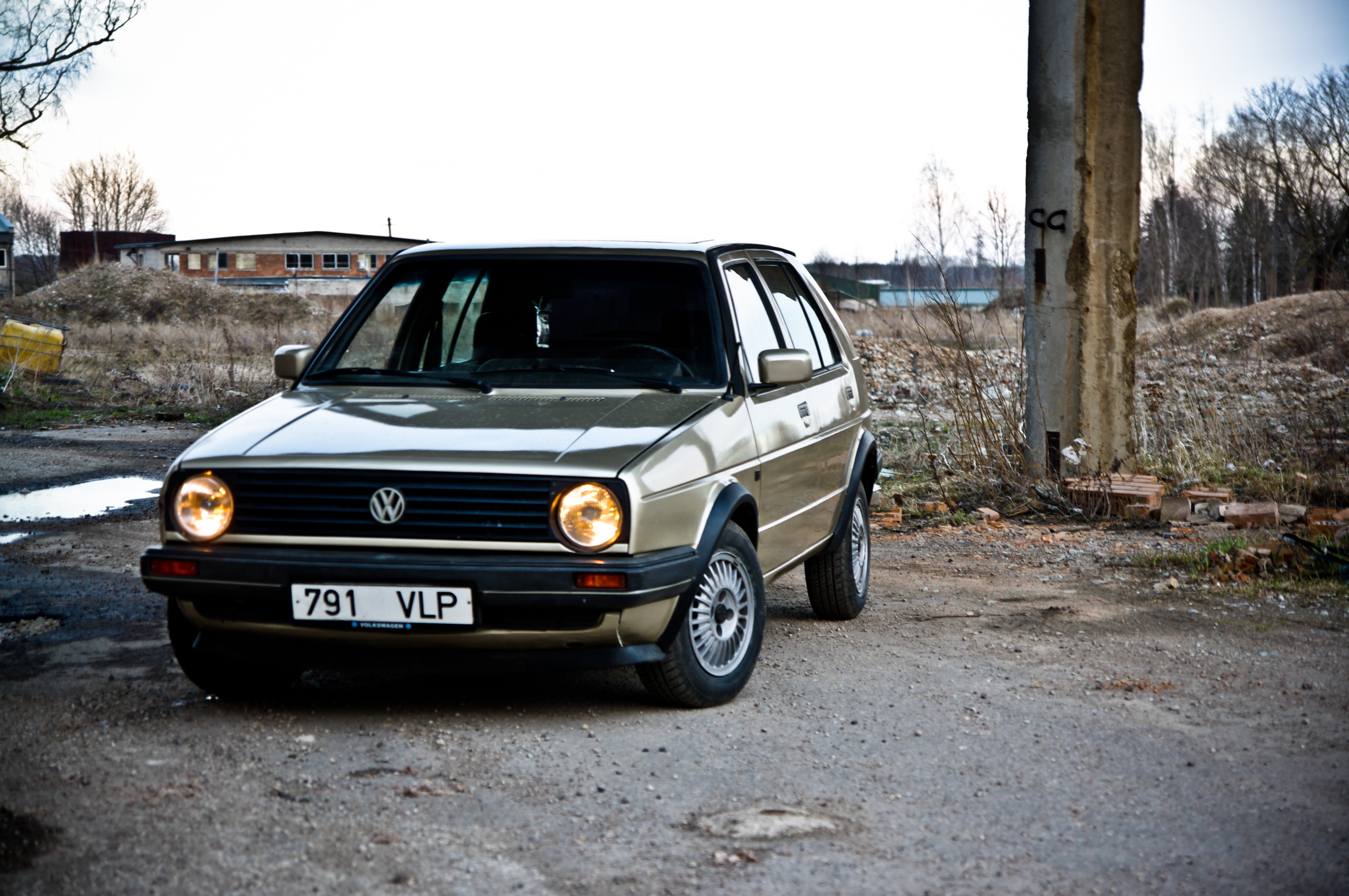

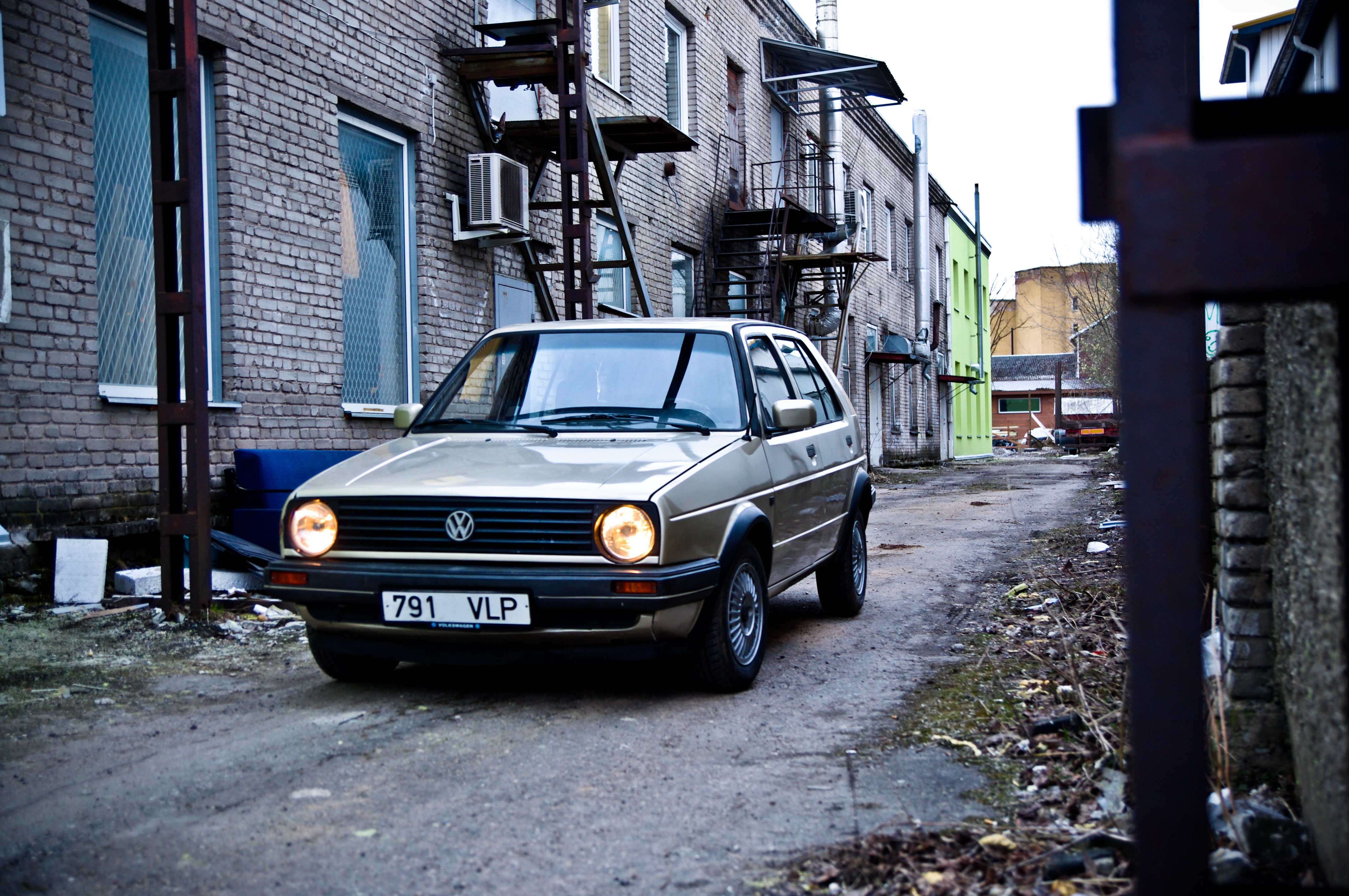

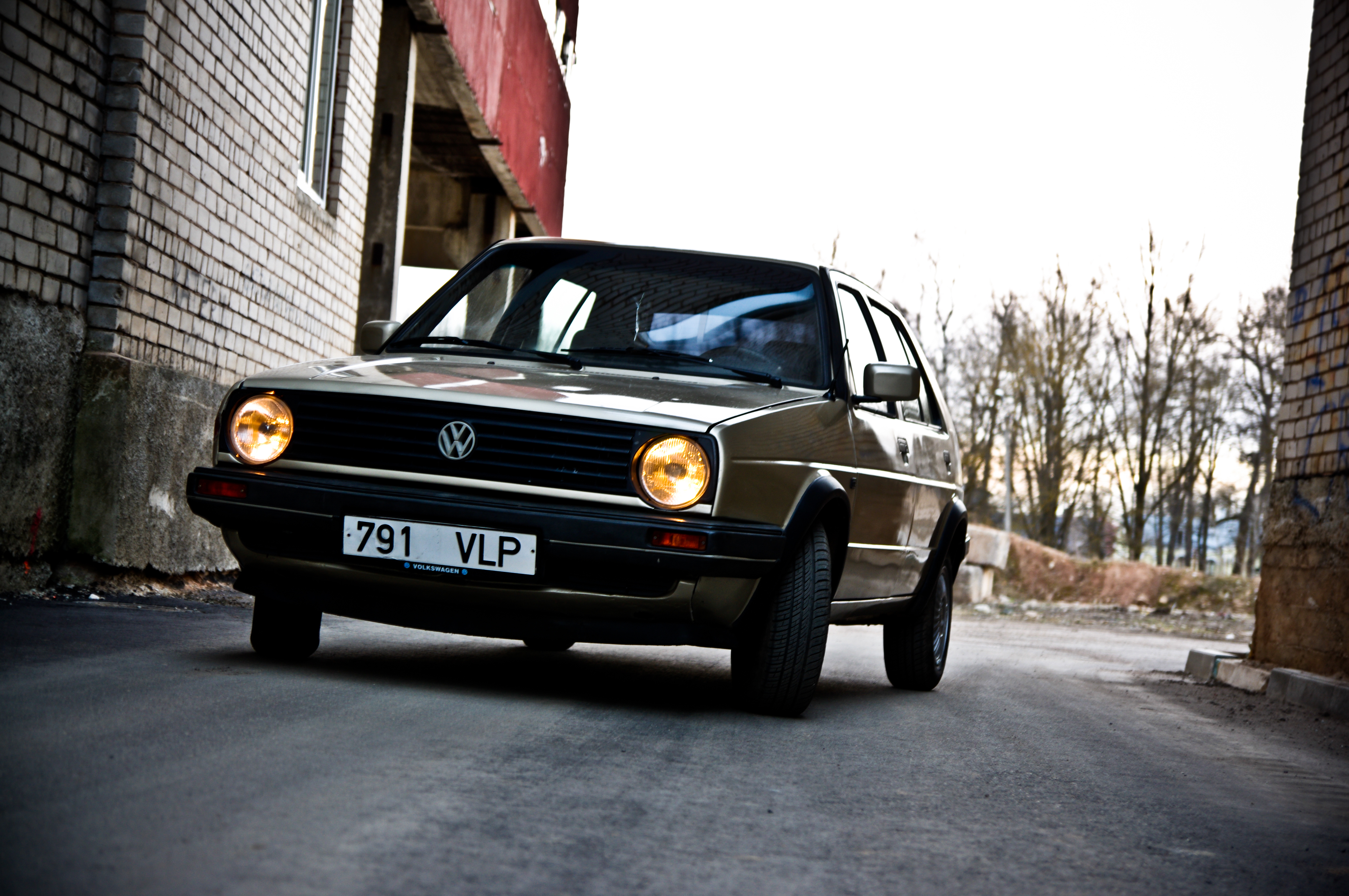

Peale valmimist :
Nüüd :
Oliver.

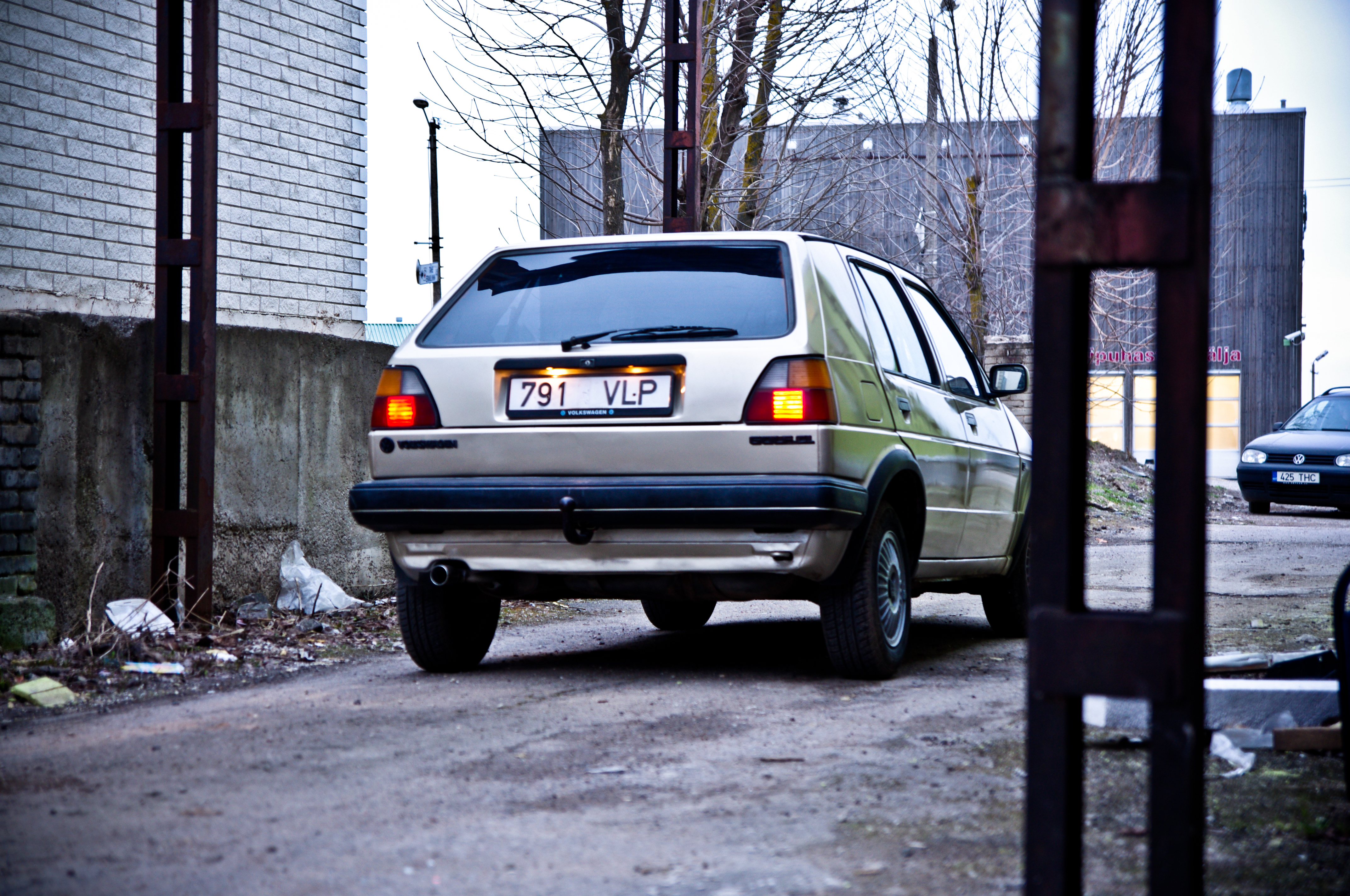

Nädalavahetus möödas ja autojuures sai ka natukene tehtud. Nüüd siis küljes tagastange ja tiivalaiendid küljes, samuti on konks tagastange küljes, sinna sai siis ka juhtmestik ära veetud kärupistiku jaoks, juhtmestik oli passat b2 originaal, millel otsad sai siis ära tinutatud ja pistikud külge pandud, nüüd siis vaja kärupistikut ja siis see ka korras.
Põhja alt tõmbasin veel külgmised osad üle, kuna need olid karpide vahetuse tõttu jäänud tegemata ja olid lihtsalt roostesurma all,nüüd need ka tehtud .
Mõned pildid ka :
Pildid tehtud telefoniga, see ka ei ole eriti head
Mõned pildid ka :

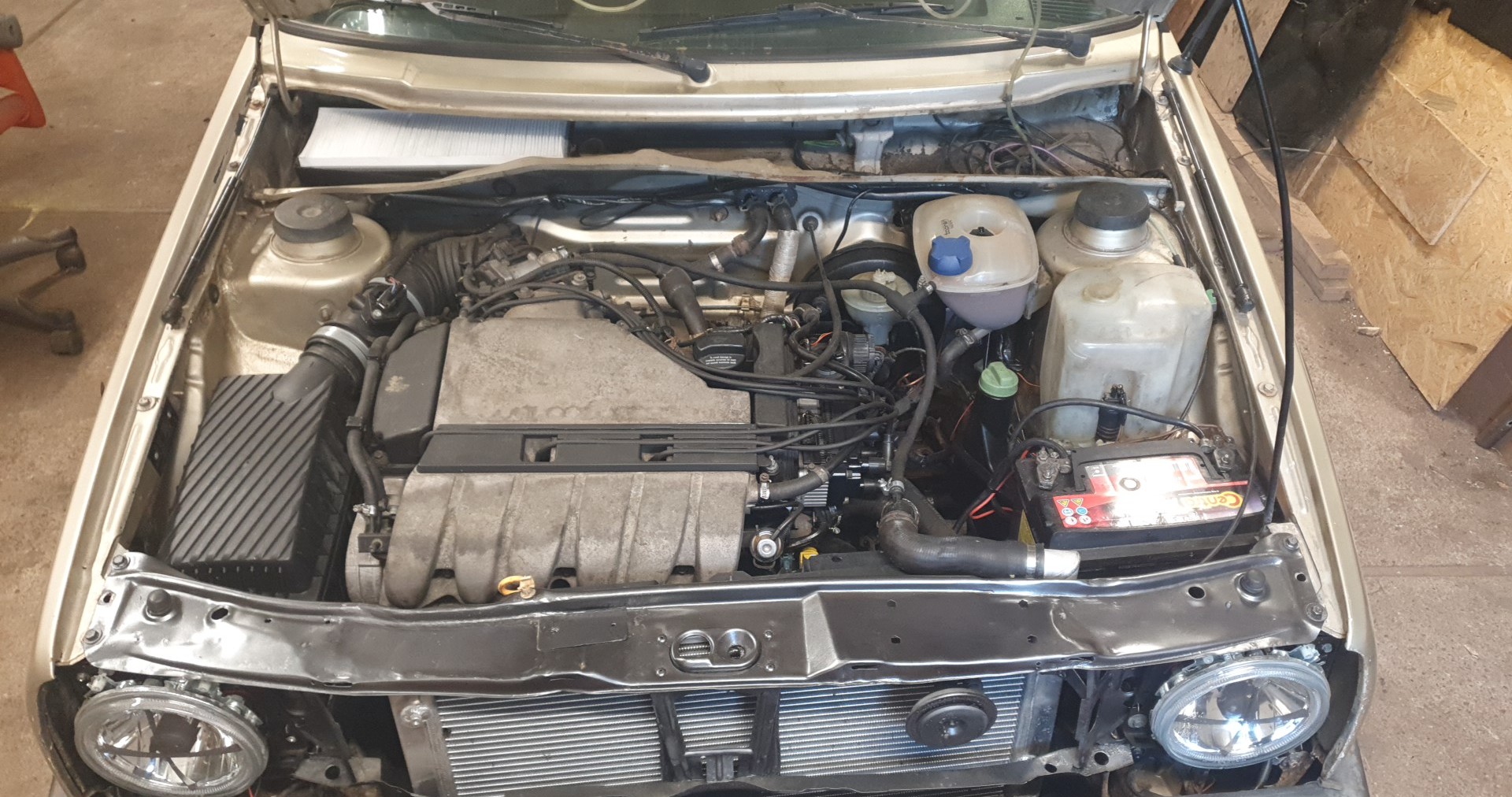

Eile sai siis sisu hakkatud kokku panema, alustasin sellega, et tõmbasin sissepoole ka ühe kihi mastiksit krundile peale.Siis peale seda hakkasin uksi kokku laduma seest poolt, ukstele sai sissepoole kile liimitud polstrite alla, nii nagu originaalis on, eks ta millegi eest ikka kaitseb
Peale seda sai polstrid ära puhastatud ja külge topitud ja kõik muu ka mis selle juurde kuulub
Masinal ikka anomaalia külmast käivitamisega, vanasti läks ikka suht hästi, nüüd kui seisab tahab topkat või pikalt ketramist, ka gaasiga pumpamine ei aita.Keerasime automaattooreklappi kinni poole külmast peast,läks vähe paremaks, aga eks näis,peab veel nuputama milles asi.
Stanget sai ka timmitud, nüüd ei vaata enam otsad alla ja istub ilusti sirgelt
Pilte ka :
Pilte ka :
