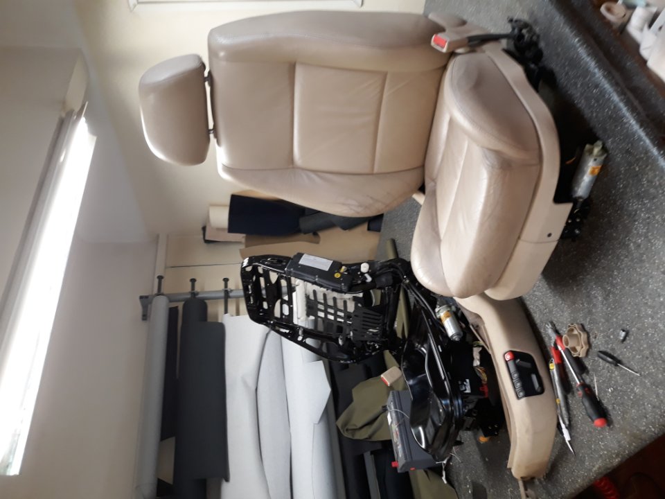

Tühja neist tagurpidi piltidest. Äkki tulevikus õnnestub pildid ka õigeks keerata. Teema mõte on selles, et hulk elektriistmeid läheb vanarauda.aga kaheukselisele ei ole ei ole loodud elektriistet. Uurides veidi nelja ja kaheukselise istme konstruktsioone tundub, et oleks nagu võimalik teha kahest istmest üks elektriline.

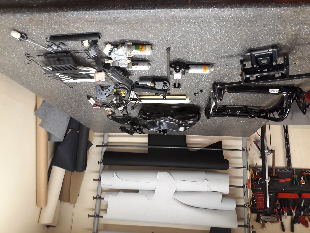

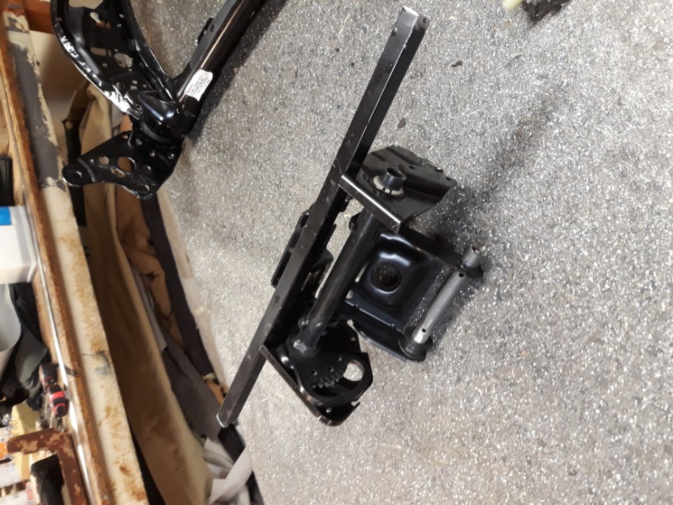

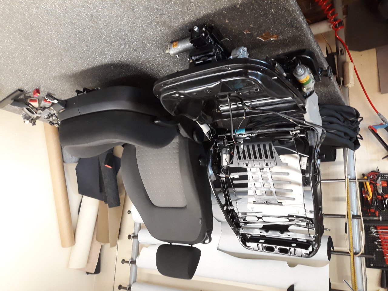

Elektriiste sai molekulideks lahutatud, ja kõige olulisem rauajubin istmest eraldatud.

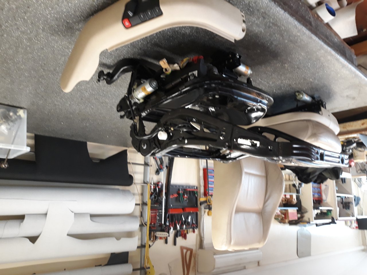

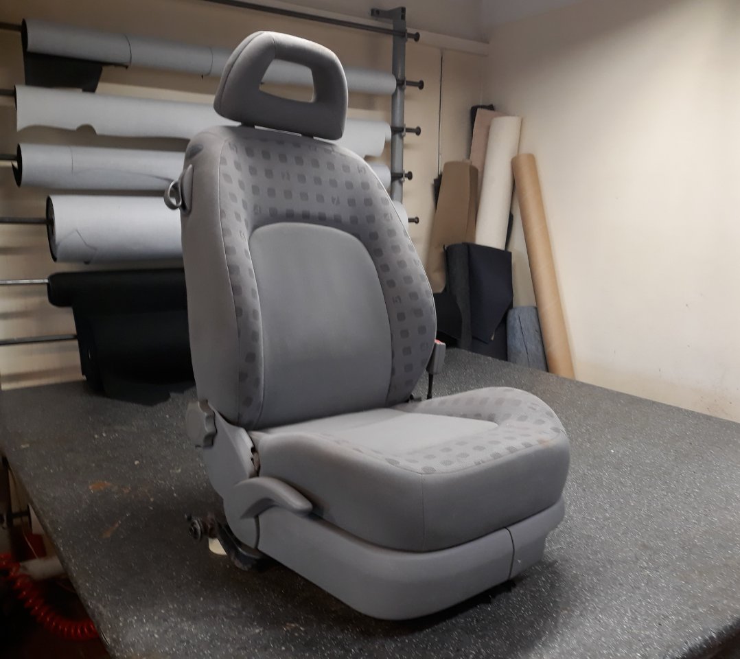

Nüüd on istmed sealmaal, et võib nahatamisele mõtelda.
Aga enne seda tuleb ära lahendada istmeosa välisplastiku toimimine. Minu suur lootus, et saan mõningal määral kasutada enda auto musti plastikuid lendas vastu taevast. Isegi peatoenupud ei sobi.
Veel üks probleem tekkis.
Minu Beetle on 2007a. Doonori esiistmed on 1999a. Neil
on seljatoe raamid erinevad ja Airbagid on erineva kujuga ja erinevate pistikutega. Kohe kuidagi ei sobitu minu Airbag vanema seljatoeraamiga.
Õnneks tuttav autoelektroonik võttis pool vastutust enesele ja lubas mul ühendada vanem Airbag autoga. Sest midagi hullemat, et Airbagi tuli jääb põlema ei saa juhtuda. No igaks juhuks ma jätsin katse ajal Airbagi ikka autost välja. Nüüd tuleb Airbagi pistikud ringi joota.
Pauku ei käinud ja auto tunnistas ka vanemat Airbagi.

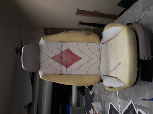

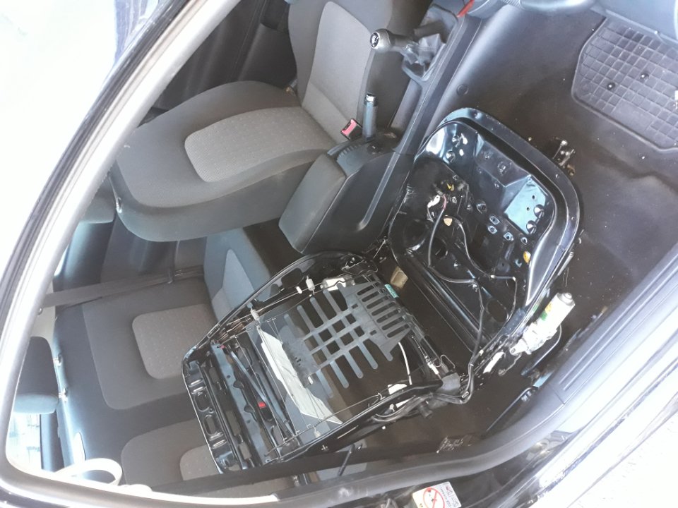

Originaal lahendusega juhtmestik sai autosse lisatud, isegi mälufunktsioon hakkas tööle ja ka visuaal hakkab looma.

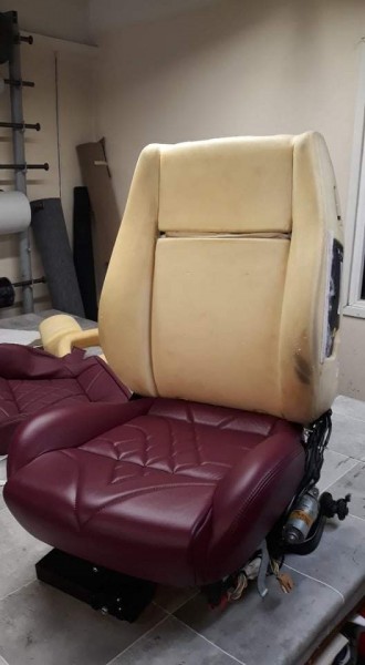

Pilt[/img]PiltTeosammul edeneb.

Ohtrate vandesõnade saatel õnnestus juhiiste autosse kruvida.
