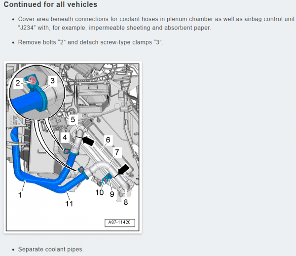

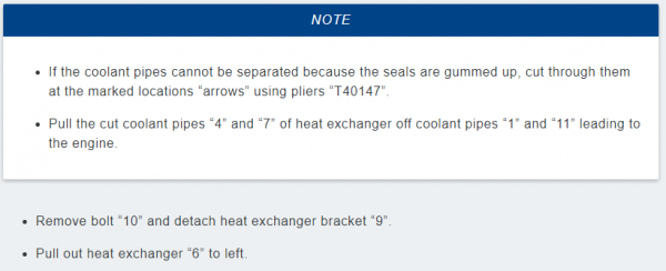

Tundub üsna lihtne olevat:
Postitusi: 8064
Tänanud: 44 korda
Tänatud: 202 korda
Uued klambrid ja tihendid olemas?
Ilmselt saud valeo ja nüüd denso radika? - B8 on siiani ainult densot näinud.
Lõika torud vana radika küljest läbi ja tõmba välja. Need tihendid jäävad sinna kinni ja Erwin võib rääkida mida tahes ;) . Ning siis kui radikas väljas saad keerutada torud lahti. Uus siis uute tihenditega ja mingi ptfe määrdega juba kokku.
Edit: hehe nägin et erwin ütleb ka et lõika läbi. Polegi vist seda varem näinud seal.
Viimati muutis R36, 13 Jaan 2024, 21:35, muudetud 1 kord kokku.
Postitusi: 8008
Tänanud: 94 korda
Tänatud: 189 korda
Kas need sinised torud 1 ja 11 (need ka alumiiniumist?) annavad tõesti niipalju liikuma et neid saab ühendada juba paikapandud radika külge?

Tänud senise info eest.
Uued o-ring tihendid olemas, kuid klambreid pole ning lootsin vanadega hakkama saada.
Kuna olen juba korra üritanud neid lahti võtta siis tunduski keerulisem osa torude eraldamine. Liikus 2-3 mm ja see järel kõik. Kartsin kõige rohkem, et radikasse minevad torud, mis on täis alumiinium, hakkavad kiiluma. See pärast lootsin, et keegi on vast juba pidanud selle omal nahal järele proovima.
Aga siin juures liituksin veel kindluse mõttes GTI küsimusega, kas nad annavad tõesti nii palju liikuma?
Kui niikuinii ära vahetad, siis urgitse ta sealt lihtsalt välja kuidagi nii, et vajalikud asjad katki ei lähe ja eks siis juba pilt selgem kuidas uus sisse tagasi timmida. Kuidagi neid ju ikka vahetatakse.
Kui keerline see ikka olla saab. Kirvega pole muidugi mõtet päris lõhkuma hakata,, aga hakka vaikselt harutama kuskilt otsast ja küll ta tuleb.

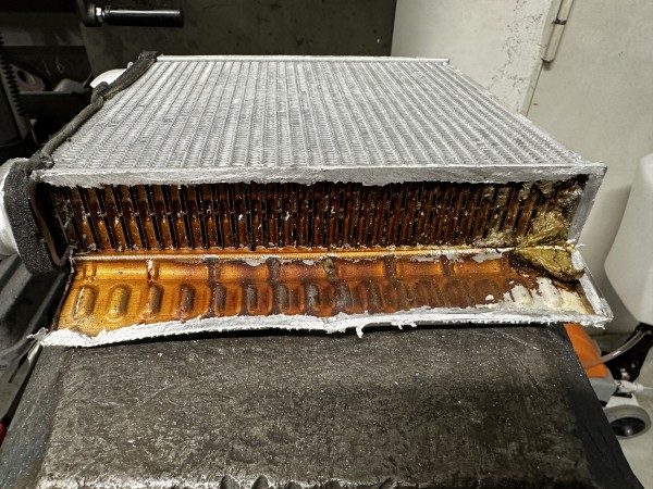

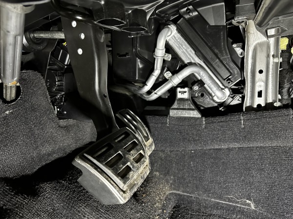

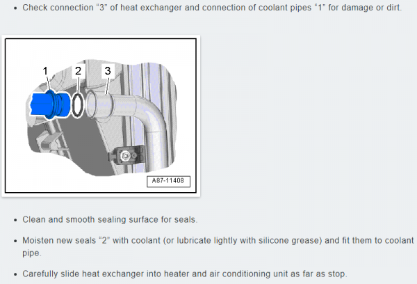

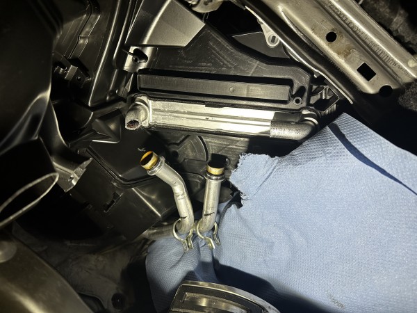

Nii.. võtsin asja täna õhtul käsile. Ja tehtud ta saigi. Torude eemaldamisel esimesel korral sai ikkagi probleemiks torude kinni jäämine nagu kirjeldas situatsiooni ka hooldus juhis.
Lõikasin torud märgitud kohtadest labi ning keerutasin nad sealt lahti. Pärast seda oli vaja eemaldada veel jaldagele õhku suunav plastik ning vana radikas oli käes. Uus läks paika ning varuosa kehvast kvaliteedist tingituna oli vaja ühte toru jõuga paika väänata, kuid esialgne ehmatus oli suurem, kui asi lõpuks väärt. Tihendid tegin määrdega kokku eelnevalt ning vanade klambritega ta kokku läks. Pärast koostamist kontrollisin lekete eest ja õnneks midagi säärast ei täheldanud.

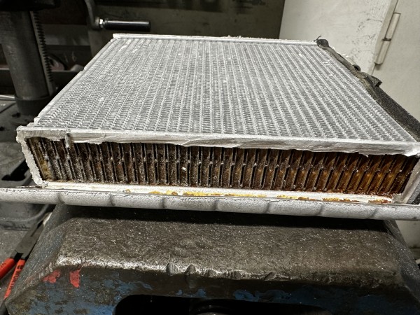

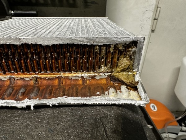

Suursest uudishimust lõikasin ka vana radika lahti - pilt ei olnud ilus. Panen mõned pildid siia, et anda ülevaade asjast. Õnneks ei pea selle radika vahetamiseks tervet armatuuri enam lammutama.

@tobimarg
See töö ei ole üldse konti murdev. Youtube’is mõned sarnased videod olemas õpetuse tarbeks. Hea on, kui oleks suruõhk ja miski lõikur seade olemas. Mina kasutasin torude läbi nüsimisels DeWalti multitööriista. Ning kaks tundi on täitsa reaalne ajakulu.

Postitusi: 3013
B8 salongi radiaator. Jääb arusaamatuks,kui auto on alles ,,poisike,, ,ja kasutatakse jahutus vedelikku garantii ajal siis kuidas selline ummistus ? Miks imestan. Vanadelt (ca.15,20 a.) vahetatud salongi radikaid lekke pärast. Mitte,et soojust ei tulnud. Need olid ümar torudega radiaatoris. Nüüd pilti vaadates on tegemist lapik torudega radiaatoris. Tehniliselt,mis siis. Küsimine. Kuidas on võimalik kvaliteetse jahutus vedeliku korral radiaatori torud ummistada.
Postitusi: 8064
Tänanud: 44 korda
Tänatud: 202 korda
Kõrgemad temperatuurid ajavad jahutusvedeliku hapuks. EGR jahuti jne... .
Lisaks Olerexist ostetud odavam mitte OE(konkreetselt vw logoga mitte originaal) jshutusvedelik jne... .
Postitusi: 506
Tänanud: 67 korda
Tänatud: 76 korda
Lisaks sinna nimekirja veel silikaadi kotikese, mis mingi hetk võib laguneda ja peenemad kanali ummistada.

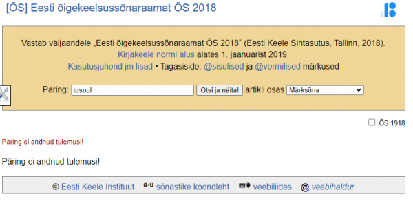

Sihukest sõna nagu tosool pole ametlikult eesti keeles olemas, see on vene keelsest dosol tuletatud värdsõna.
Eesti keeles on selle nimi jahutus vedelik, üks kõik mis keelest seda tõlgid.
Maahärra
Postitusi: 1234
Liitunud: 23 Juun 2006, 13:49
Asukoht: Eesti,
Tänanud: 103 korda

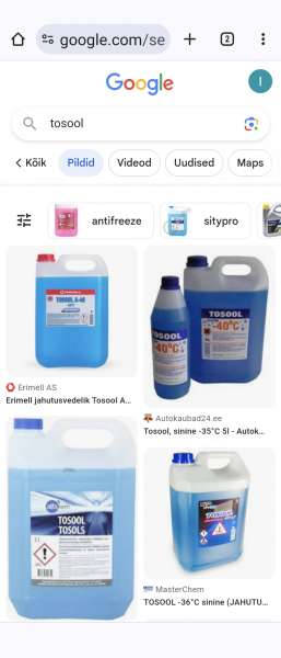

jussike kirjutas: 02 Mär 2024, 18:26 Sihukest sõna nagu tosool pole ametlikult eesti keeles olemas, see on vene keelsest dosol tuletatud värdsõna.
No ikka küll olemas selline sõna ja isegi pakendil kirjas
Postitusi: 5766
Tänanud: 58 korda
Tänatud: 599 korda
Saada sinna keele inspektsioon peale, ametlikult sellist sõna ei eksisteeri
Viimati muutis jussike, 02 Mär 2024, 21:24, muudetud 2 korda kokku.
Postitusi: 506
Tänanud: 67 korda
Tänatud: 76 korda
TOSOL 40 on lihtsalt tib**aegne kaubamärk jahutusvedelikule. Nagu TAD-17i või TAP-15 õlidele
