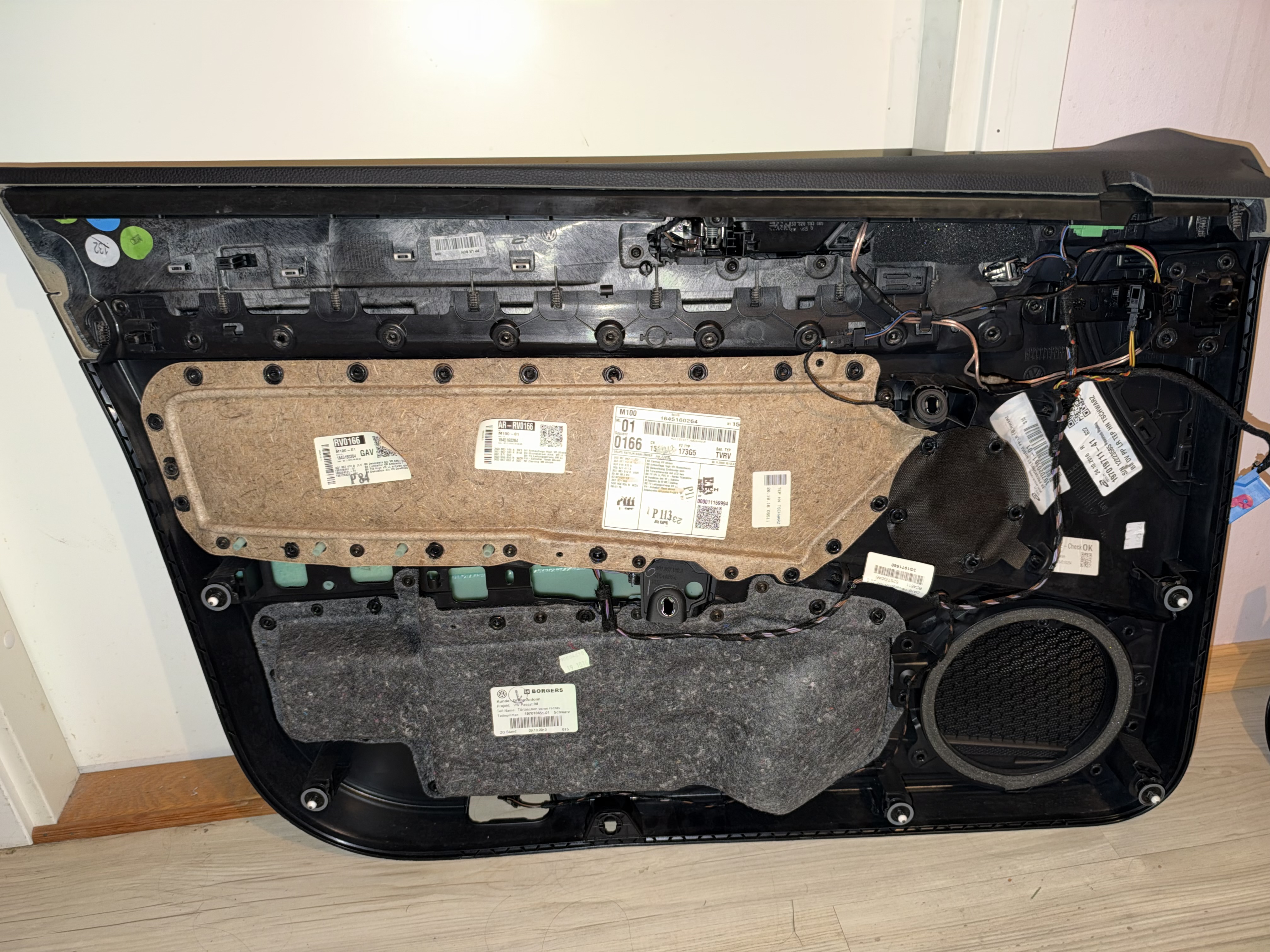

Tänud põhjaliku vastuse eest, aga ma tegin uksed seestpoolt pigiga ära aga vaatasin paar videot oli kus uksepolstrile pannakse ka pigi, b8 nagu mingi hall ja pruun asi seal ees et siledat pinda vaga polegi, kuhu uksep
olstrile pigi panna ja pärast muisugi panen munaresti ka peale

Plastpinnale pigi pannes on kasutegur 0. Sinna käib munarest või muu umbpoorne matt.
