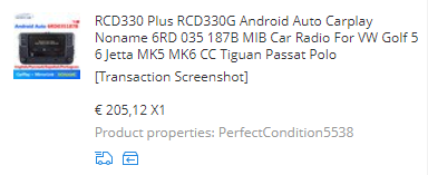

Makk ise:
Oluline oli, et 6RD 035 187B ja Noname versioon. Sellel hinnale tuli veel DHL u 40€ otsa + toll ka.

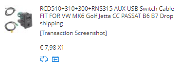

Kui tahad veel USB pesa käetoe sisse, siis ma võtsin selle ka:
Link USB pesale

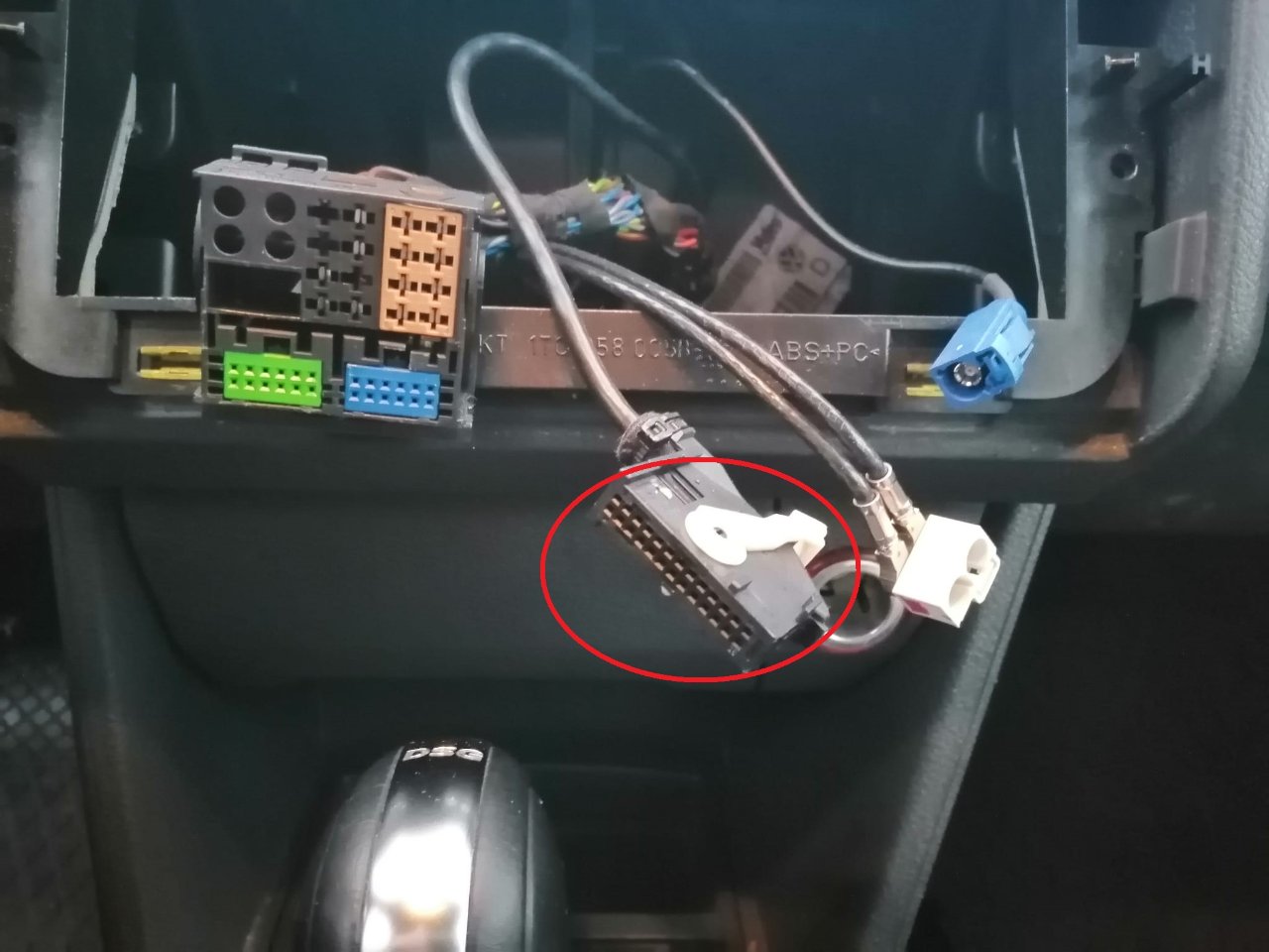

Kuna mul autos oli varem Bluetooth ja sellel riistal on ka, siis nüüd telefoni valikus kaks Bluetoothi ja mõlemad toimivad :D Paaritasin telefonist auto bluetoothi lahti.
Üks pistik jäi auto poolt üle ning kaamera kohta ütleb not available. Kaamera oli saanud mõned kuud tagasi otsa niikuinii, ilmselt tagaklaasi pesuvesi ajus.
Kas keegi teab mis pistik see on?
WhatsApp Image 2021-10-26 at 18.58.58.jpeg (114.4 KiB) Vaadatud 2671 korda
Viimati muutis MartenL, 26 Okt 2021, 18:29, muudetud 1 kord kokku.
Postitusi: 1731
Auto: Passat B6 1.4 Ecofuel Skoda Karoq Sportline
Tänanud: 401 korda
Tänatud: 194 korda
RNS315 bluetooth ja tagakaamera
Lugemata postitus Postitas etnies858 » 26 Okt 2021, 19:16
See punase ringiga pistik ongi oem kaamera oma.

Tänatud: 121 korda
Lugemata postitus Postitas tofetome » 27 Okt 2021, 08:34
Lutz kirjutas:
27 Okt 2021, 07:36
@tofetome , Google Maps off-line all mõtlen staatilist kaarti ilma live liiklusinfota, mida pakub Waze.
Okei, siis jään veits hätta korrektse vastuse andmisega. Mul igatahes toimib, annab teadet kui kuskil on mingi teetöö, politsei või ummik.
Mine “Audio ja video”
