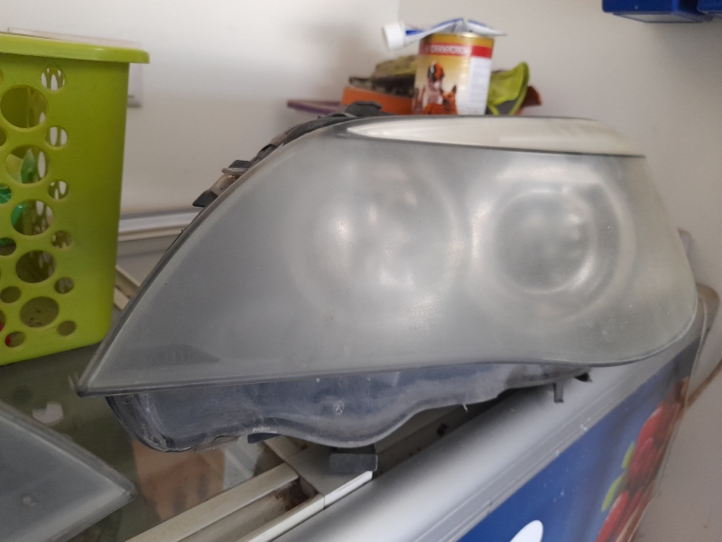

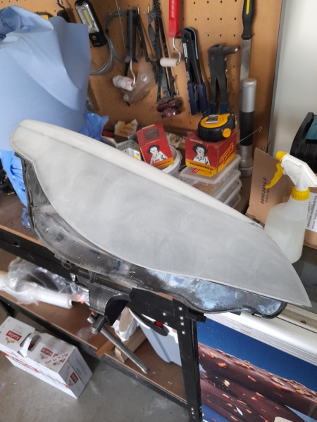

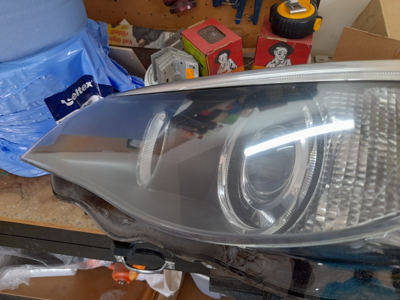

Mina olen teinud nii: Kõigepealt pese tuled puhtaks, seejärel kuivalt 800-se paberiga (kui väga hullud, siis alusta 600-ga) ja kuiva lihvi teen akutrelliga. Ühtlaseks matiks ära, seejärel teen käsitsi vesilihvi (alustan 1200, siis 2000 ja lõpetan 2500). Käsitsi läheb natuke ikka aega, kui vett vahele pritsid, näed kohe ära, kas vajab veel lihvi. Kui lihv tehtud, siis pesed tuled ära ja kuivatad korralikult ära ja seejärel poleerimis pasta ja masin. Kindlasti kasuta suht aeglaseid pöördeid, muidu "keedad" pasta sinna plastiku külge. Poleerid niikaua, kui svammist enam pastat ei tule ja hindad tööd visuaalselt.
Tuled enne:
Lihv:
Pärast (väiksed kriimud on veel näha, kuid ei viitsinud kauem nühkida):
Aga ühesõnaga siin kehtib 1 reegel - mida kauem ja erinevate paberitega lihvid, seda parema tulemuse saad.
