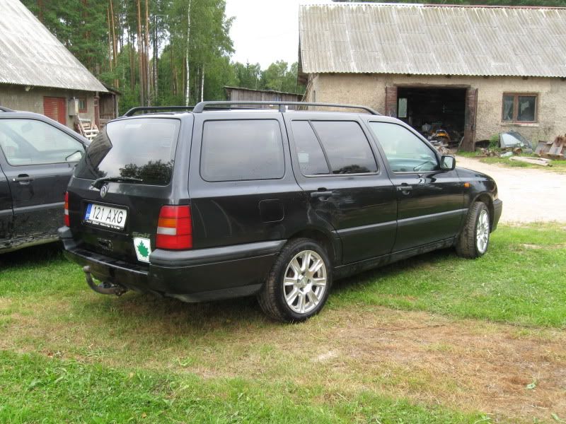

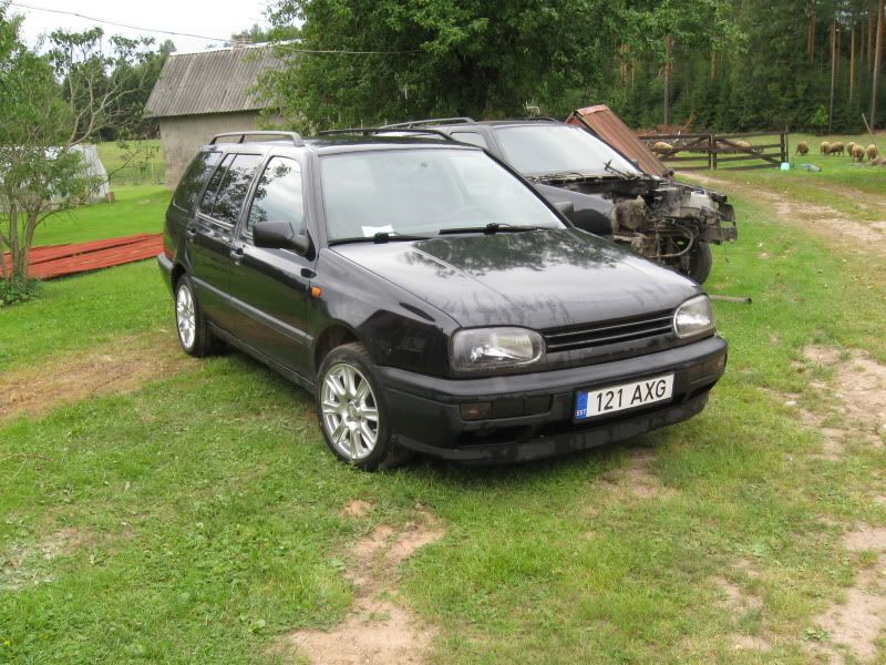

minu g3 variant enne ja peale tjuuningut, rehvid olid sis 195/50 r15, hetkel läksid peale 195/65 r15 mis tõeliselt suured golfi all, kuid ratta ja koopa vahe ikka pea 5cm, kuid sis 7 matsi autos käivad rattad aukudepeal vastu kuhugi
soovikorral võin ka suure rehviga autost pildi panna siia.
vastavalt siis enne:
ja pärast:
pm tglt võiks isegi veel tõsta kuid seekord ei paneks enam vedrudele nn vahele enam kuna sis võib neid lõhkuma hakata, vaid keevitaks jupid otsa, praegu igatahes hakkas teepeal ka paremini püsima, kuna enne igas kurvis vajus auto viltu, kuid nüüd suht otse ja jäigalt teepeal
ja pärast:
