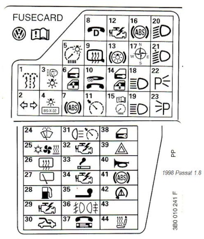

Kaitsmeploki kaanel on kaart, kus on pildid vastavalt, mis siis annavad aimu, millega tegemist on.

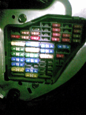

Ja selline on minu kaitsmeplokk, et annaks aimu, millised tühjad, millised mitte.
Ise näppisin kaitset nr 31, tundus kõige loogilisem, see oli terve ja valgust ta tagasi ei toonud. Nullis hoopis kellaaja ja hetke läbisõidu.

Sellepärast paningi enda kaitsmeploki pildi ka, et näha seda, et kaitse nr 5 taga on tühi auk. Ja sealt pole midagi välja kukkunud, sest enne ju valgus põles.Timpz kirjutas:Kaitse nr 5 ehk ?
