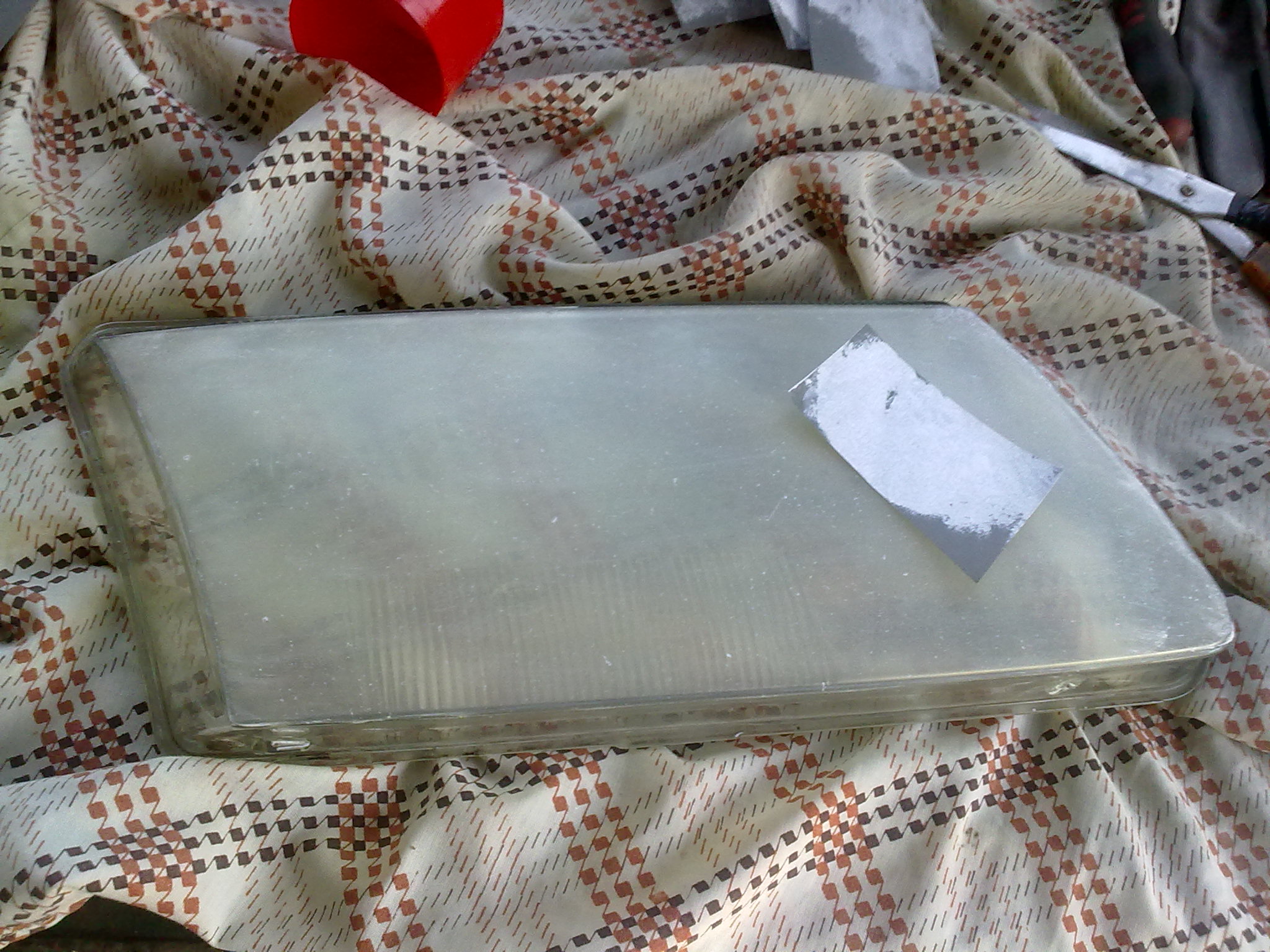

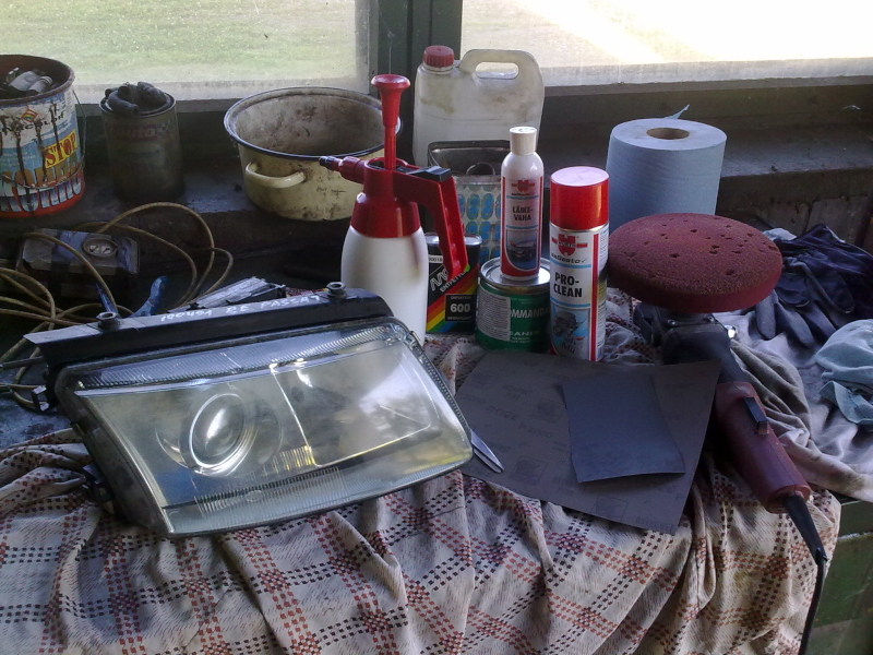

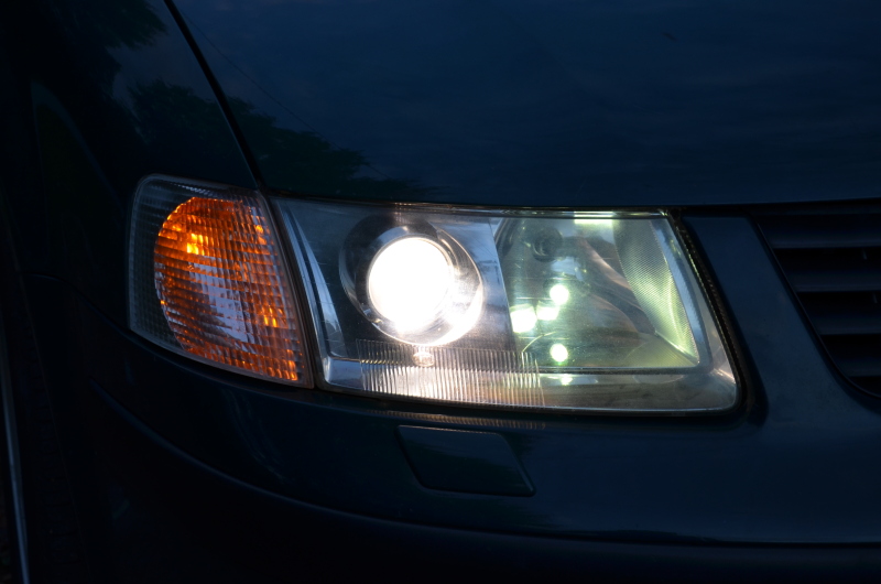

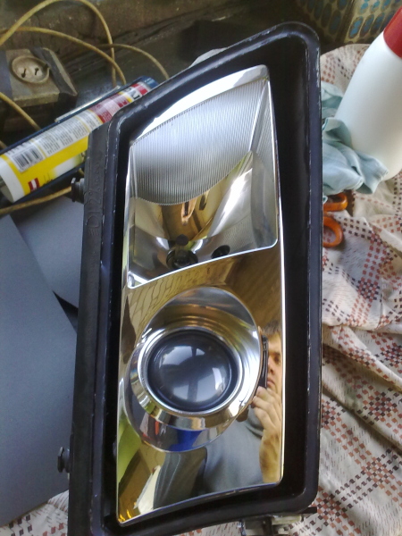

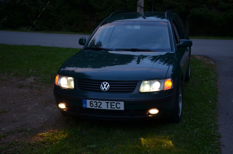

4 tundi poleerimist ning valmis nad olidgi. Sees originaal 4300K ning ebasobivad kollased parktule pirnid sai vahetatud noortehniku led pirnide vastu. Klaasi sain maha nii, et klambrid lahti ja vaikselt lapiku kruvikeerajaga hakkasin nurka lahti painutama, samal ajal selle peenikese papinoaga lõikasin hermeetilist liimi lahti.Ning klaas hakkas järkjärgult kestast eemale tulema muutus asi palju lihtsamaks. Algus kõige raskem. Kui klaas eest, puhastasin klaasiserva ja kesta prao liimijääkidest ning täitsin uue liimiga ning poleeritud klaas sinna külge ja klambrid peale.
