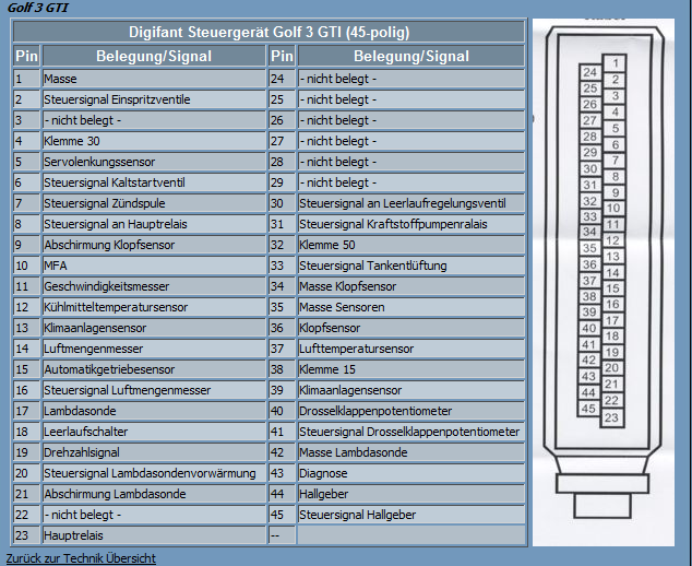

njh. filtrijala peal kõik pesad täis.. sinine ja valge andur seal.. aga ma ka netist uurinud, kuhu see juhe võiks sobida.. ajus ligi 60 otsa kuhu pista :D kaitsmeploki joonised asjad leidsin aga jah aju oma pole veel..

Kas allpool oleval lehel pole seda aju mis sinu autol? http://a2resource.com/electrical/management.html" onclick="window.open(this.href);return false;
Postitusi: 8042
Re: Mfa ei näita kütuse kulu ja õli temperatuuri
http://vwts.ru/vw_golf3_1h.html" onclick="window.open(this.href);return false;
siit vast saaks ka abi.

Mu omal jah mootor ABS.. aju koodiga 1HO907311C .. 45pin-iga siin lehel nagu on pakkuda kas rohkema või vähemaga..
Netist otsides leidsin pistiku.. täpselt samasugune. pin-id minuomaga ei ühti.. mul näiteks 4,5,6 tühjad

vwgtr kirjutas:
J.Aru kirjutas:Kas allpool oleval lehel pole seda aju mis sinu autol? http://a2resource.com/electrical/management.html" onclick="window.open(this.href);return false;
See ei lähe üldse sinu autoga kokku, kuna on täispritsele mõeldud aga mitte monopritsele. Pead uurima G3 GT juhtme ühendusi. Neil on ka MFA.
