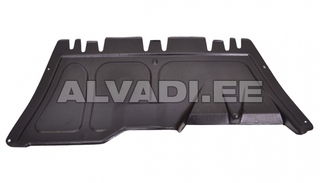

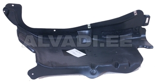

Selline mure, et ostsin oma Golf 4`jale põhjakaitse. Viisin selle sõbrale paigaldamiseks aga meie ei mõelnud välja kuidas see sinna alla käib. Tundus kuidagi liiga väike (kitsas). Mulle kinnitati, et see on kindlasti õige põhjakaitse ja selliseid on ennegi sarnastele autodele paigaldatud
Küsimus siis suurele ringile kellel varem kogemusi selliste põhjakaitsetega. Ehk oskab keegi näpunäiteid anda või siis ehk mõne pildi saata, kuidas see lõpptulemus välja peaks nägema.
Keskmine osa on selline:
Äärmised tükid on sellised:

Bensukate põhjakaitse ongi selline pisike ja tegelikult ei kaitse midagi, karter jääb ilusti näha.
Need äärmised tükid lähevad kere küljes olevate "poltide" otsa, need on seal kuskil olemas ja tehase värvi all.
Võimalik, et nendele Alvadi põhjakaitsetele peab ise uued augud tegema, sest need tükid on tavaliselt nii mööda valatud kui veel olla saab.

Need rohkem sellised pori/sopa kaitseks.

Pori vastu mõtlesingi paigaldada.
Need mis mul on, ei ole Alvadi omad, internetist ei leidnud paremat pilti ja ise ei viitsi õue minna pilti tegema oma omadest aga pm samasugused. Eks neid auke saab vajadusel jah juurde teha.
Niipalju sain aru, et need külgmised tükid peavad minema vertikaalselt sinna kuskile vahele. Need tükid isegi sobiksid aga kui need äärmised tükid sinna vertikaalselt ära panna siise see keskmine tükk ei ulatu kummaltki poolt ääre tüki külge!?

endal sai kunagi tellitud ka mingisugused külgmised põhjaplastikud, u 15 euri oli tükk (diisel masinale siis). Sain nad alla ära panna, põhjaplastikut veel ei pannud, mõtlesin et hiljem panen... Oli talv, mõned kraadid külma ja teepeal jääkonarused (külavahe tee). Sai pisikese kõksu ühelt konaralt ja puru ta oligi. Enam järgitehtud plastikuid ei osta... ainult originaal.

Keskmise vahetüki äär läheb stange ääre taha lahtiselt siis vaata kuhu maani külgede kinnitused jäävad ja nii ajadki paika , ma ei tea nüüd peast mitu cm aga umbes mingi aukude kohad näed ära kuhu need tagumised kohad ulatuvad.

Omal oli ka ostes see niiöelda poolik põhjakaitse all. Võin öelda et see ei kaitse millegi eest, ei pori, lume ega karterit kivide eest. Omal viskasin selle julla prügikasti, külgmised jätsin alles. Võtsin tüki roostevaba 1mm plekki lõikasin papi sablooni järgi välja tüki. Ette otsapoole kus ka külgmistel väike jõnks painutasin ka põhjakattele prusside peal kumeruse sisse. Külgmiste külge kinni, tagant silla külge(seal kohe väga head avad olemas keera vaid polt sisse), eest stange või tala või mis äär seal radika all on kinni ja väga hea asi odava rahaga ning tunnise tööga. 5 aastat kasutanud ja ei kurda, nii mõnigi kord päästnud kuskil kruusateel või metsateel sest karter on golf4-l ikka tobedalt madalale konstrueeritud(vähemalt pensu mootoril). Soovitan sebida plekki kuskilt, sobib ka täiesti tavaline tegelt kui on. Kui aega võiks kinnitada veel nii ,et raud pulkadega otse raami külge mitte plastikute külge(igaks juhuks).
