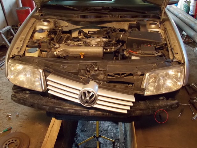

Kas sellest andurist close-up pilti ka saaks?

Kinnitub stange sisse pesasse nende ees servas olevate nagadega. Kuigi ma pole 100 kindel, et kõigil on selline. Ma nagu mäletaks, et esimesel doonoril või mu 99a Boral (ei mäleta enam kummast see üle jäi peale ringi lappamist) oleks jutkui mingi vidinas klaasipuhastajate mootori juures olnud hoopis. Sellise suurem andur.

Endal see pistik musta värvi. kinnitub stange külge, aga rippus vabas olekus. See selleks. Juhipoolne ratas alt ära ja peaks juba ilusti näha olema !
