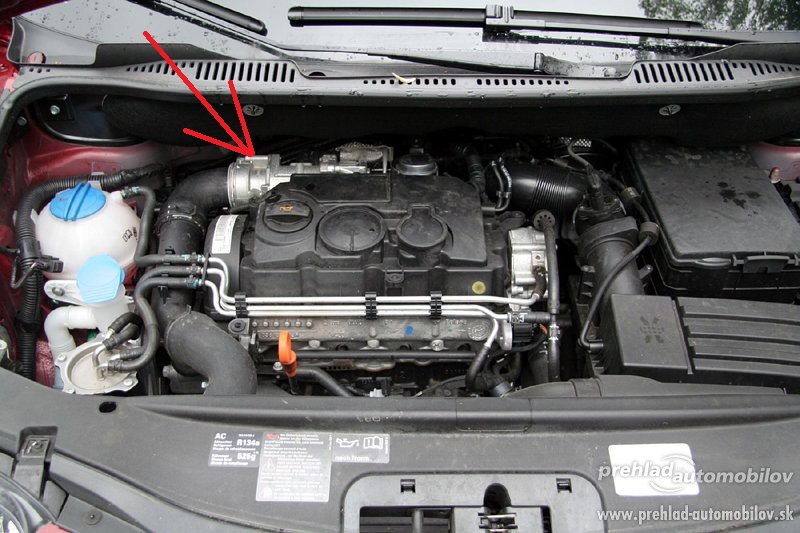

Teise veakoodi põhjustajaks on gaasisiiber.
