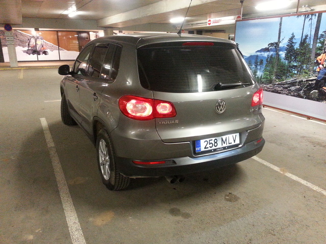

Mul selline mure, et tahtsin oma 2012 Tiguanile panna LED numbrituled ja eest ääretuled. Alguses panin tavalised mõtlemata, et see võib anda pirni läbipõlemise teadet. Seega uurisin välja, kes müüks LED tulesid takistitega(CANBUS mudelid). Olles kinnitanud numbrilaua tuled ja ees ääretuled, annab auto mulle ainult veateate numbritulede kohta. Kas on müügil kuskil selliseid canbus LED numbritulesid, mis töötaksid Tiguanil või on mingisugune alternatiiv lahendus, kuidas veateatest lahti saada?
PS. Tuled põlevad ilusti, ainult veateate probleem, mis häirib.

Originaal numbrituled ebayst.

Originaalid ei ole LEDid ju. Tahan, et ikka LED tuled säraksid numbrite kohal.

On küll originaal LED-id olemas, varuosakoodiga 1K8943021C.ProjectTanel kirjutas:Originaalid ei ole LEDid ju. Tahan, et ikka LED tuled säraksid numbrite kohal.
http://www.carsystems.pl/license-plate- ... id628.html" onclick="window.open(this.href);return false;

Tiguanil natukene teistsugused ühendused ja küljes kruvidega. Ega tiguanile teistsugust varianti ei ole? nagu originaal osa?

Kruvidega on sul seal ainult halogeen pirni plaat.

3AF943021A
See ei sobi?
See ei sobi?
