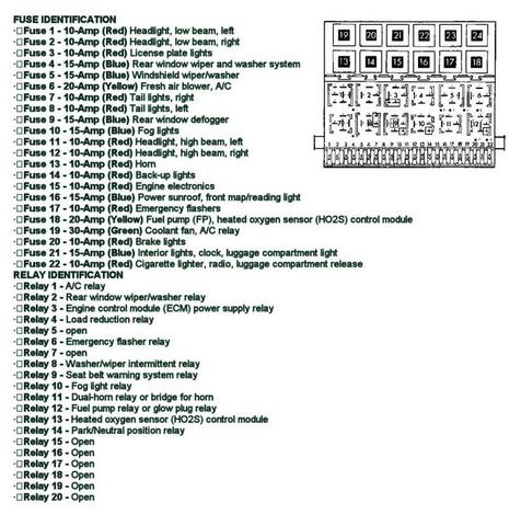

Nii GTI, vaatasin asjad üle kuid ei leidnud enda auto kaitsmeplokist releed numbriga 109, millise numbriga pesas see peaks asetsema? Netist sain skeemi, kus näitab minuarusaama järgi pesa nr 4- ja kui see skeem õige on, kuid see pesa on tühi, mulle millegipärast tundub, et mul on natuke vale skeem?GTI kirjutas:Vaata kas aju toitereleele (109) tuleb vool peale, samuti kas bens. pumba relee juhtimine toimib - seda peaks aju juhtima massiga kui õieti mäletan.
Bensiinipumba releed uurides(relee nr 169, asendatud miskise samsuguse releega nr 21) tuli vool releepesast mõõtes, klemmile nr6 (süüde sees)
Kuid huvitav on ka see, et süüde sees kontrollides ei olnud kaitsmetel nr: 1,3,7,8,10,11,12 ja (18, bensiinipumba kaitse voolu, siis tuleb, kui lisamassijuhe pumbarelee väikseimale klemmile vedada)
Ma ei tea, mis anomaalia seda õnnetut masinat on tabanud...
Vanasõna ütleb: "kus suitsu seal saaled ringi ja differ sodi"^^
- Postitusi: 8042
- Tänanud: 102 korda
- Tänatud: 196 korda
Re: Golf 3 ajud
relay 3 - engine control module power supply relay - see võib ka mõne muu numbriga olla, kui uuem relee. Tegu aju toitereleega.

Huvitav on see, et minu autol pole relleploki 3 relee pesas mitte ühtegi releed, kuidas see võimalik on, pesas nr 4 on relee numbriga 18, aga kolmas pesa on tühi, ise ei mäleta, et oleksin sealt relee välja võtnud, kuid loogiliselt võttes peaks ju selles pesas relee ikka olema? (autoks siis ikka 1.8 66kw 1994 G3)Tauri375 kirjutas:Selge, homme uurin asja.GTI kirjutas:relay 3 - engine control module power supply relay - see võib ka mõne muu numbriga olla, kui uuem relee. Tegu aju toitereleega.
Re: Golf 3 ajud
elTauri375 kirjutas:Huvitav on see, et minu autol pole relleploki 3 relee pesas mitte ühtegi releed, kuidas see võimalik on, pesas nr 4 on relee numbriga 18, aga kolmas pesa on tühi, ise ei mäleta, et oleksin sealt relee välja võtnud, kuid loogiliselt võttes peaks ju selles pesas relee ikka olema? (autoks siis ikka 1.8 66kw 1994 G3)Tauri375 kirjutas:Selge, homme uurin asja.GTI kirjutas:relay 3 - engine control module power supply relay - see võib ka mõne muu numbriga olla, kui uuem relee. Tegu aju toitereleega.
Kui seal tõesti peaks relee käima, siis kas mõnda teist releeplokis olevat releed saaks sinna proovimiseks panna??
- Postitusi: 8042
Re: Golf 3 ajud
Kui see auto töötas ilma releeta, siis seal miskit isearetatud, juhtmed kuskil ümber ühendatud. Proovida ju võib aga omal vastutusel, muidugi.

Sain auto käima ja sõitma, viga oli aju toiterelees, mis oli puudulik, ei mäleta väga, et oleks eemaldanud, aga täna käisin lammaris ja võtsin sealt kontrolli mõttes uue relee, nüüd kõik toimib, nagu peab. Ühtlasi võtsin lammarist ka bensiinipumba-ja x-relee nr 18, need vahetasin ka ära kindluse mõttes.
