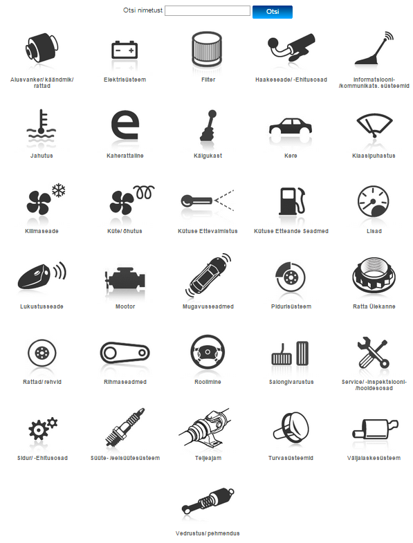

Kus kohast te ostate seda SRL-i remondikomplekti. Forssist küsisin, neil ei ole sellist tootjat. Eparts.ee kategooriate alt ei leia üldse õõtshoobasid.
Mis kategooria all need on seal?
