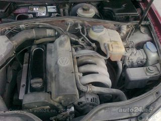

Kas keegi oskaks aidata natukene?
Nimelt vaja süütejuhe vahetada ja süütepool on sisselaskekollektori all ja kuidagi ligi ei saa, lõpuks kui käsi geneka juuest sisselaskekollektoi alt läbi lükata siis käsi ulatub sinnani aga suhteliselt kõvasti tõmbasin ja no ei tule küljest.
Ots siis selline seal, et kas peab näpitsatega peale vajutama sinna vms?

Ei tohiks seal midagi näpitsatega vajutada. Tegu nö. fikseeriva vedru splindiga (täpse nimetuse ütlevad targemad), et piip kõvemini kinnituks ja fikseeruks.

Kuna väga ligi ei mahu käega siis näpuotsdega saan ainult tõmmata ja no ei tule ära.. täitsa hädas sellega. Kohe üldse ei ole viitsimist terve sisselaskekollektor maha kiskuda selleks, et üks juhe vahetada :D
Paremal pool siis viimase toru all täpselt see süütepool

Proovi seda kummilutti pöörata mõlemas suunas et liikuma hakkaks- see hoiab seda juhet kinni.

Tänud, mõlemale poole pööramine ja kergelt üles tõmbamine aitas!
