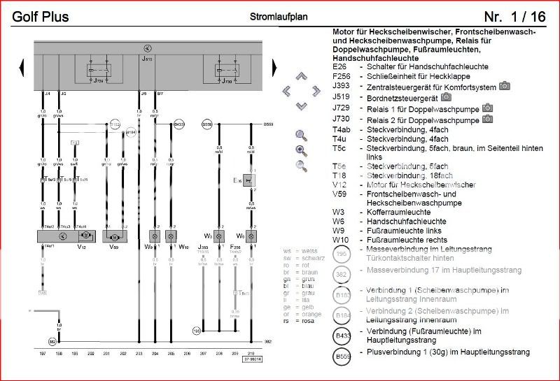

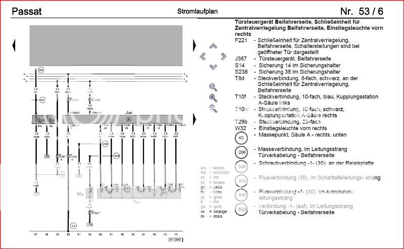

Kuna uurin praegu kuidas oma Golf Plus'ile peegli külge " Coming Home" valgustit külge pookida, tuli välja koukida el skeem.
Täitsa abiks on ElsaWin, kust saab VIN koodi järgi originaal skeemid välja ( ka .pdf ) printida.
Et kui kellelgi abi tarvis andke märku.
Skeemid näevad välja näiteks sellised :
