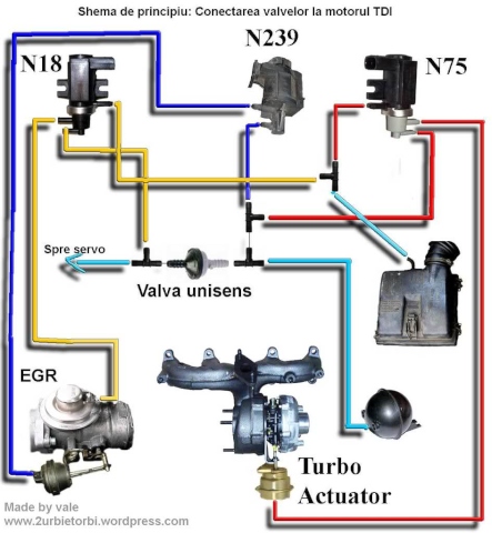

Küsiks veel seda kas keegi oskab öelda milleks õhufiltri korpuse küljes olevat vaakumit vaja
Joonist vaadates peaks justkui olema
Minul on sellised solenoid millegipärast
Kuigi peaks sellised olema

Õhufiltri korpuse küljes ei ole mitte vaakum vaid klapid saavad sealt õhku (muidu tekiks klapi liikumisel kord surve ja vaakum sealpool, kus tegelikult peaks normaalrõhk olema). Muidu võiks ots lihtsalt lahti olla aga siis tõmbaks tolmu ja sodi sisse ehk on viidud puhta õhu keskkonda. :) Vähemalt mina olen sedasi aru saanud.

Vaja on jah vahel vaakumi asemele õhku sisse lasta, muidu ei saakski ju vaakumiga juhitavad asjad tagasi algasendisse liikuda. Kui on kahe otsaga solenoidid, siis peaks väike filter olema otse solenoidi küljes, pildil on tegelikult see näha ka.
