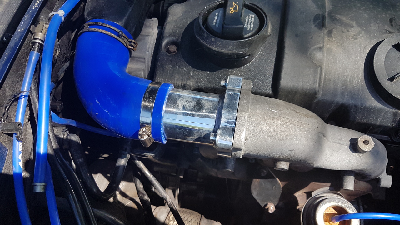

Ise tellisin sellise komplekti. Ainult 1 päev sõitnud peale paigaldamist aga esialgu rahul. Ajust midagi välja ei kirjutanud.
EGR delete kit
EGR delete kit
