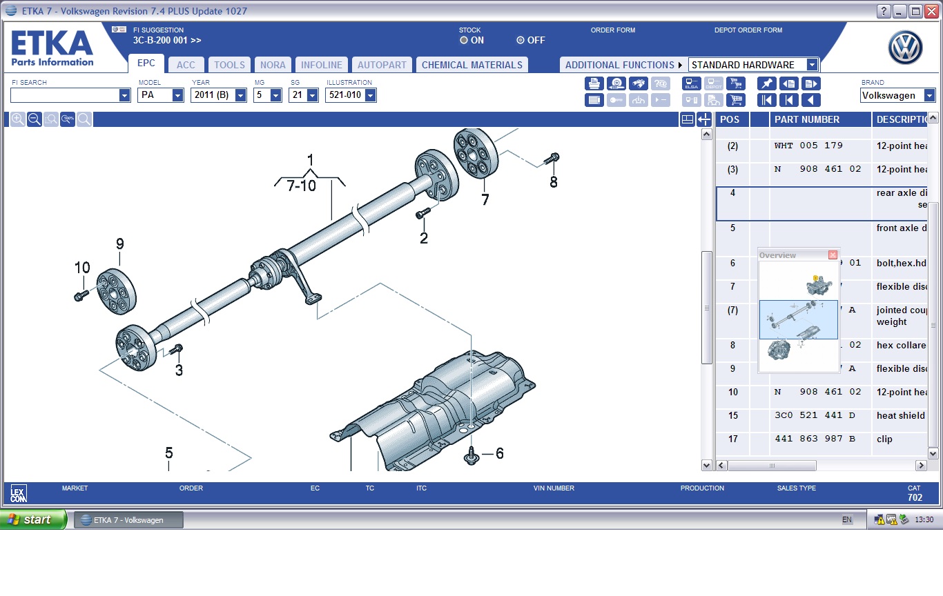

Nii masin siis 2011 passat 4motion manuaal kastiga. Kuskil 80 km kuni 100 km sujuvalt kiirendades hakkab midagi värisema kuskil mootori ruumi tulemüüri poolses otsas suht kesekelt tundub. Ei ole vahet kas sõita käik sees v lasta vabaga veereda selles kiiruse vahemikus ikka väristab. Värinat ei tunne ainult siis kui kiirendada kohe jõuliselt üle 100 ja kuskil 120 km peal tuleb tagasi see ingli [VW Bot: "Keel korda!"] värin. Vahetatud juba viga otsides esimesed laagrid, amordid-vedud, välimised veovõlli otsad, käigukasti padi. Sõites kuulda muidu pole ühegi laagri undamist ega raginat v kahinat isegi. kõik on nii nagu peab ainult värinaga :D Ise kaldun arvama, et midagi kardaaniga seoses valesti aga kunagi omal enne 4 vedu pilli pole old ja ei saa kindel olla. Lisan faili etka st kardaanist ja selle lülidest äkki on kellegil kogemust kas on võimalik et seal mõni lüli läbi või vahetusega kehvasti tsentrisse saadud?

Vahepukk terve seal kardaani keskel?

Kui välistuse teed minna, siis ise vahetaisn sügisel tüki nr 7 sinu jooniselt. Sümptomid olid kumin-vibra (pigem kumin/resonants, mitte väristamine) väga konkreetses pööretevahemikus, umbes 1800-2400 pööret. Tõenäoliselt kumistas iga käiguga, aga linnakiirusel lihtsalt ei tunne seda. Eriti hästi oli tunda 4-5-6 käiguga. Kumistas nii kiirendustel kui ka allavahetustel kui pöörded allavahetusel täpselt sinna kanti langesid. Visuaalsel vaatlusel viga ei tuvastatud, seega sai suht huupi see jupp vahetatud ja oligi ikkagi katki. PS. mul DSG, aga see ei mängi rolli
