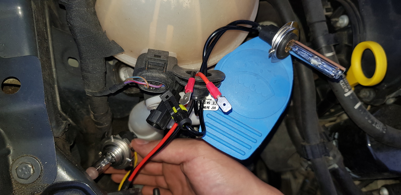

Siin on pigem mureks järelpaigaldatud plokid, mis on juhtme läbiviiguga tule korpusesse, need läbiviigud on vaja õhu-ja veetihedaks saada.

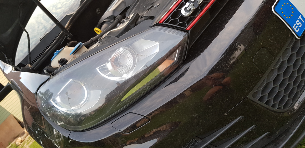

Lisan pildi tuledest. Mins ei leia mingeid lisa juhtmeid

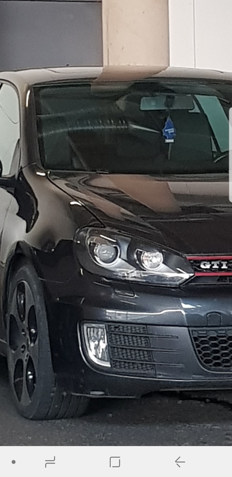

Ära nüüd pahanda! Inimesed soovisid vin koodi selleks, et kindlaks teha, kas xenon tuled on juba tehaasest ees v ikkagi järelpaigaldatuna, ega keegi sealt midagi muud väga teada ei tahtnudki. Pakungi, et kui tehasest xenonitega välja tulnud, siis esiotsa pauguga ja müüja, kooner, nagu ikka, on lihtsalt ise zajoobitanud sinna midagi ette, et äge välja paistaks.
P.S jõudsid enne postitada, kui vastasin, kuid vaata 1. lk oma pandud pilte, seal ju plokid niisama vedelemas, jne (originaalis on plokid tulede küljes kinni, mitte ei vedele juhtmeotsas mootoriruumis)... Selle info pealt inimesed pakkusidki.
P.S.S Reg. nr. märgi varjad, et pätid su Golfi minema ei vii v? Täna panevad tattlapakad vastupidi just vanemaid ja kergesti käivitatavaid B3/B4 kerega vw-si minema ja "päris" pättidele pole vw eriti rahateenimis objekst.

Esimesel pildil võtsin tule seest välja need ja netist uurides on see jah mingi süsteem seal, keegi jagasi siia lehekülje ka. Ütleme nii et päevatuled ja tava tuled head aga kaugtuli nö xenon vms mis ta olrma peakd on pimedas väga halb, kuidagi pime on sõita. Aitab pirni vahetus?
VW Golf MK6 niiskus esituledes
b3passat kirjutas: 07 Sept 2018, 18:11 Esimesel pildil võtsin tule seest välja need ja netist uurides on see jah mingi süsteem seal, keegi jagasi siia lehekülje ka. Ütleme nii et päevatuled ja tava tuled head aga kaugtuli nö xenon vms mis ta olrma peakd on pimedas väga halb, kuidagi pime on sõita. Aitab pirni vahetus?
Sul seal ju vaid 1 xenon pirn, mis katiku v pirni vms.ülesliikumisel tekitab täistule, seega pirni vahetus...no maeitea...

Juhtusin tartus veel ühte mk6 gtid nägema, tollel hoopis sellised tuled. Need vist pole xenonid
Miks mitte? Halogeentulel võib see sisemine tuli olla täistuleks, kuid xenonil on seal vaid suund (pildilt natuke raske aru saada, kuid arvan, et tegu jällegi mingi tuuning tulega, mida kinnitab ka LED päevaka puudumine ja seal võib lahendusi olla seinas-seina).

Halogeenil mäletamist järgi luupvarianti ei olnud.

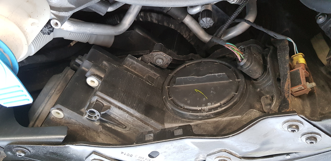

Aga sinu esimesl pildil olev kollase pistikuga turva varustuse andur viitab ikkagi USA-kale, kuna eurooplasel seda pole.

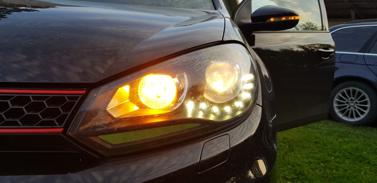

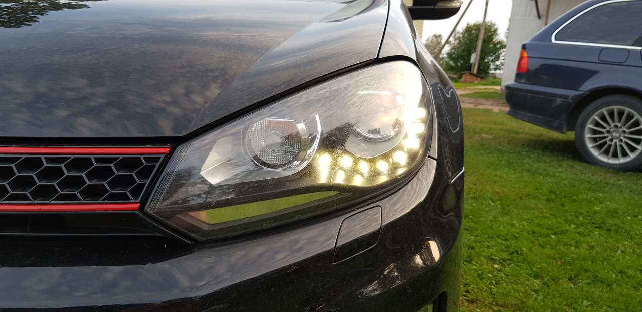

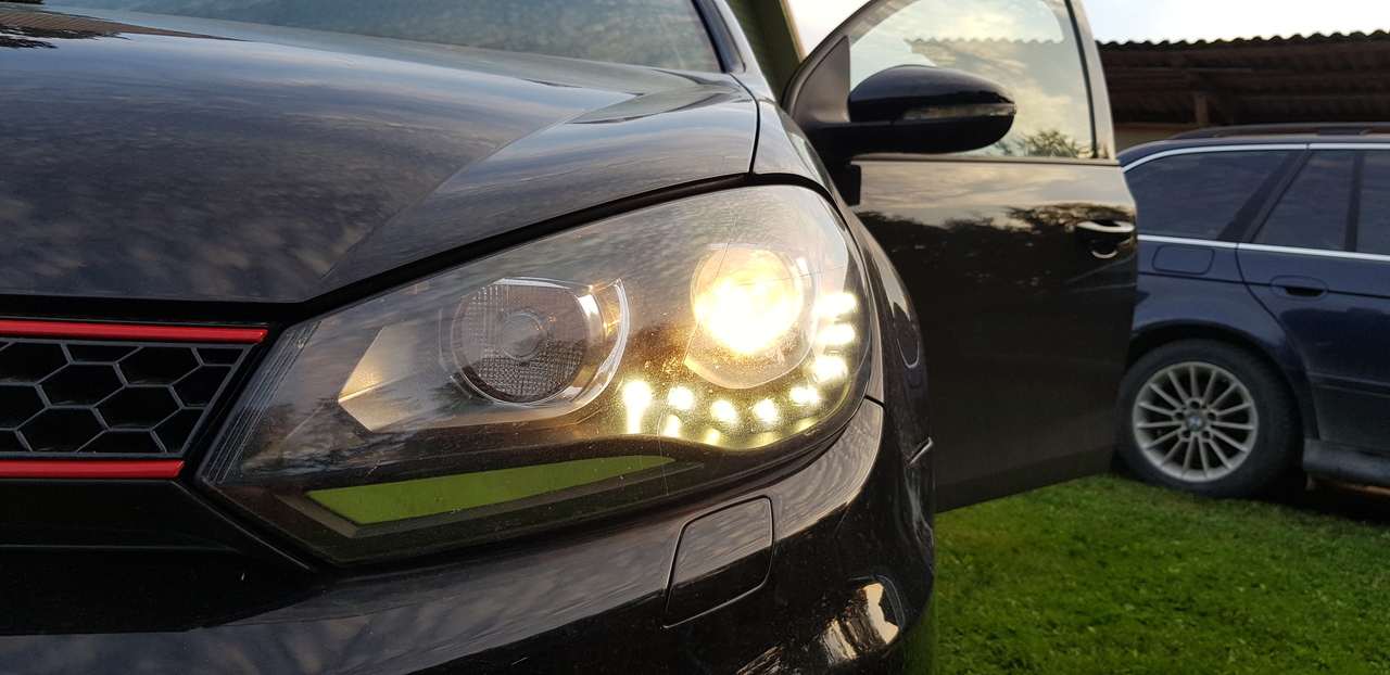

Lisan pildid erinevatest tule astmetest
Päevakad LED
Päevakad LED
Tava tuled
Tava tuled
Lisaks ka suund mis tõesti keskel
Postitusi: 5771
Tänanud: 58 korda
Tänatud: 599 korda
Kas tuled käivitamisel loodimise (alla/üles noogutuse) teevad läbi?
Kas sa xsenon pirni tagumikust mahud pilti tegema?
Vähemalt on hid kiti paigaldaja eletriga sinapeal olnud, kui armatuuris pirni viga ei põle.

Ledid kaivad nagu kitil käivitamisel aga xenoneid pole tahele pannud/vaadanud. Aga vahsst mingi august vms läbi sõites viskab pirni viga
Postitusi: 2203
Tänatud: 155 korda
See on ju sulaselge tuuning tuli. Originaaltuli selline...

Okei nüüd küll imelik vaatepilt selline
b3passat
Postitusi: 55
Liitunud: 28 Mai 2014, 20:58
Auto: Vw Passat B3, VW Golf II
Lugemata postitus Postitas b3passat »
Parempoolne xenon? Pirn siis selle ploki küljes mis esimesel pildidl oli. Ja see pirn põlema ei lähe
Postitusi: 5771
Tänanud: 58 korda
Tänatud: 599 korda
Tundub jah "tuning" tule moodi olema, originaalil see led riba juba teise kujuga. Ju ongi nö universaalsed "xsenon valmidusega". Seetõttu ka valgustavad arvatavasti kehvalt.

Aga mis teema nende pirnidega? Xenon asendatud halogeeniga hetkel
Postitusi: 5771
Tänanud: 58 korda
Tänatud: 599 korda
Kui nüüd su pilti tule tagusest vaadata, siis tulesse jookseb kahtlaselt vähe juhtmeid ja xseni pistik peaks natuke teise välimusega olema. Seega kahtlen endiselt, et tehasest xsenonid küljes olnud. Usakatel pole paljudel üldse kõrguse reg mootoreid tuledes ja seetõttu pole ju ka salongis reg nuppu. Ütleme nii, et oled paraja "tuningu" otsa sattunud.
Postitusi: 5771
Tänanud: 58 korda
Tänatud: 599 korda
b3passat kirjutas: 07 Sept 2018, 18:53 Aga mis teema nende pirnidega? Xenon asendatud halogeeniga hetkel
Ju ei hakanud süsteem korralikult tööle või läks peesse ja pandi h7 tagasi, aga kiti ei viitsitud enam ära võtta.

Ühesõnaga pole sinna seda xenoni jama vaja?
Postitusi: 5771
Tänanud: 58 korda
Tänatud: 599 korda
Tundub nii, aga mismoodi kaugtuli on lahendatud, kui tules ainult üks pirn on? Katikuga, ehk siis bi-halogen.
b3passat
Postitusi: 55
Ei teagi jah h7 sees ja kui kaug tule panen siis kuulda kuidas liigub? Vahetub?
Postitusi: 5342
Tänanud: 52 korda
Parema valguse saab eeldatavalt järgmise xenon kiti ostmisel (või siis ainult xenonid ise, ilma ballastideta kui praegused korras peaks olema) aga kui tule peal vastav tähis puudub ja/või puudub automaatne reguleerimine on see ebaseaduslik.
b3passat kirjutas: 07 Sept 2018, 20:11 Ei teagi jah h7 sees ja kui kaug tule panen siis kuulda kuidas liigub? Vahetub?
Mees, õues juba piisavalt pime - aja nina vastu seina kuhugi ja tõmba täistulesi. Seinalt kohe näha, mis muutub. See "oli-xenon-enam-eiolnud-nüüd-halogeen" tramburai hakkab vaikselt juba... :lol:
Pakun nii puusalt, et kuna seal sul juba mingi jebla tehtud on, siis ei liigu ka täistuli üles, nagu bi-xenonil jka sealt ka see kehv kaugtule jutt.

Kui kleepsu pole enam tule peal alles siis tule korpuse peal klaasi servas on olemas kogu informatsioon mis tüüpi lamp kus käib.See tuli ei pruugi ju originaal olla,tegemist võib olla mingi järelturu odavtootjaga olle kelle tuled näitavadki sitasti olenemata pirnist.Korpusel on ka reeglina tootja nimi peal.
