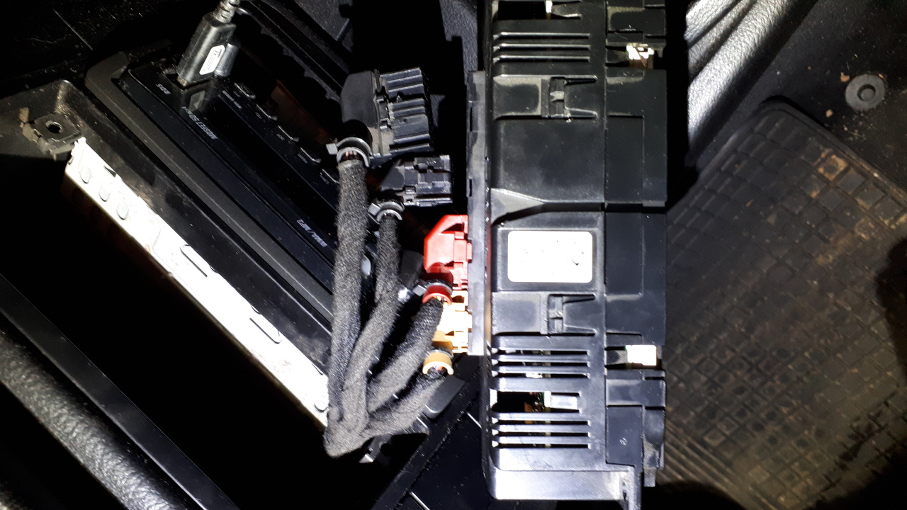

Passat b5.5, 1.9tdi 74kw.
Climatronikul kadus pilt eest ära (nagu voolu ei tuleks taha) ja ventilaator ei tööta enam. Diagnost mingit viga ei näidanud. Kui võtta kliima ploki tagant kaks musta otsaga pistikut lahti hakkab ventilaator tööle ,aga pilti kiima paneelile ette ei löö ja reguleerida midagi ei saa.
Kas kliima plokk ise läbi või milles viga võib veel olla? (Kaitsmed kontrollitud)

Kas kaitsmed üle vaadatud? Kui jah siis järgmisena prooviks teise plokiga.

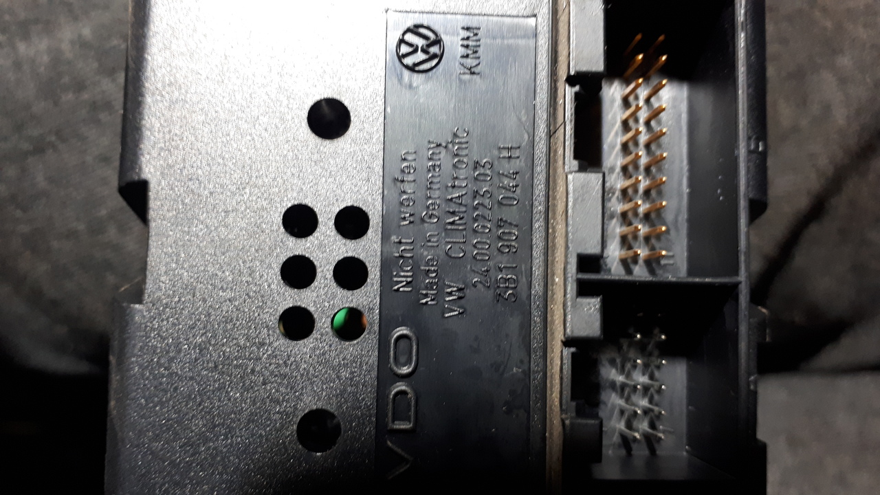

Okei, uurin seda roolilindi asja ,sest vahetasin kliimapaneeli täpselt samasuguse vastu nagu enne oli ja käisin kaitsmed kõik veel üle ,aga ei aidanud.
