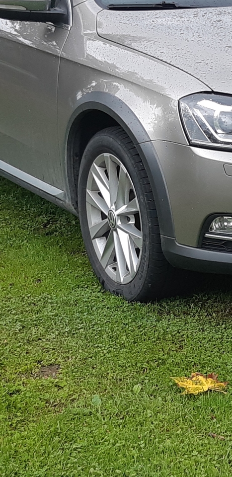

Sooviks teada mis on b7 passat alltracki 17" originaal velgede laius. Valin talverehve ja kuna asun ise autost eemal ei saa järgi vaadata/mööta. Hetkel peal 225 laiusega rehvid aga tahaks teada, millised laiused veel sobiksid.

Selle originaalvelje laius on 7 tolli ja ametlik mõõt B7 Alltrackile selle veljega ongi vaid 225/50R17 (kui R18 välja jätta). Ametlikult on lubatud vist ka 205/50R17, kuid see on diameetrilt väiksem (ja eelkõige sobilik vajadusel kettidega kasutamiseks). Ma ise kasutasin talverehvina samal veljel ka 215/55R17 ja visuaalselt nägi välja nagu nii peakski olema. Ametlikus hoolduses käies ka märkusi ei tehtud. Ühe talve sõitsin muuseas ka väiksema veljemõõduga ja rehviga 215/60R16, vähemasti TDI esipidurite peale mahtus VW passatile mõeldud R16 originaaltalvevelg ilusti.

Kas 225/65R17 ka sinna alla mahuks, ehk kellegil kogemusi?

Kogemusi pole, kuid kalkulaator näitab, et rehvi külgsein kasvab 3,3 cm...on sul see ruum seal? Arvestada tasub kindlasti ka pööramisi ja juhte, kui sild nö. flexi läheb. See 225/65R17 on juba linnamaasturi mõõt ja pakun, et see kõrgele sõiduatule natuke liig.
P.S Samuti, nagu eelkõneleja kommenteeris, siis TÜV-i mehed on üsna pedantlikuks läinud oma rehvimõõtudega ja vaatavad ka tehasepoolt ettenähtud kiirus indekseid.

Ma räägin, tee loomkatse. Kõigepealt keera ratas järk-järgult välja ja vaata palju jääb ruumi taga- ja esilogarist. Kui ruumi jääb kummagisse serva see ca. 4cm, siis ürita ratast koopasse ajada ja vaata uuesti väljakeeratud ratast. Ühesõnaga jäljenda päris elu. See, et otsesõites on koopas ruumi, on petlik, usu ma tean, kuidas metsaautole rehvimõõte valida ;), et need ka ekstreemoludes ringi käiksid, mitte koopasse kinni ei jookse.
TÜV on asja teine külg.
