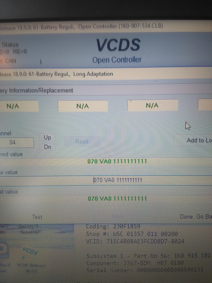

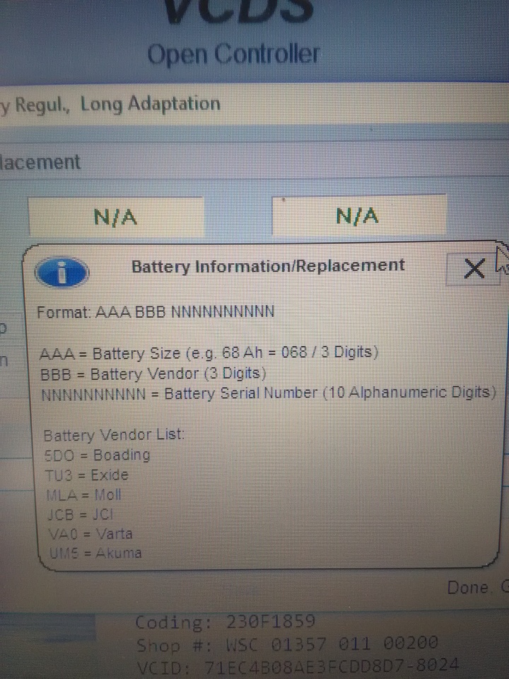

Nii siis ... Uus aku küljes ja räägiks siis mida ma korda saatsin.
Kapotiall on asi lihtne klemmid lahti ja klemmid kinni, kuid siis arvutis oli tiba pusimist, eriti minul kes ei ole neid uusi ja moodsaid autosi väga torkinud.
Enne oli kodeering: 068 JCB 1111111111 ja peale aku vahetust siis:
Ei tea ja ei oska kaasa rääkida selle BEM koodi kohta, mina seda ei vana ega ka uue aku pealt ei tuvastanud ja tegin siis vastavalt netist välja uuritule ja kasutasin abistajana seda:
Nüüd peaks kirjade järgi 8+ aastat hooleta olema ning mis kõige olulisem on see, et naise auto läheb ilusti käima ja ma ei saa seda punase sõimuga kõnet :D

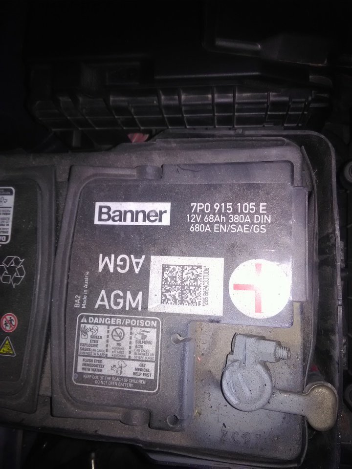

Miks Banner oli kodeeritud JCB? Juba vahetatud mingi x aeg ja lohakalt kodeeritud(?) Või suvalt vahetatud? Kas tehasest oli AGM? Kui oli happekas siis on kõik tänaseni valesti!
Banner on "BA2" ja seal pildil vag orikal BEM sisestuse jaoks kõik QR etiketil. Need andmed pidid kodeeringus ees olema.
ViljarKaurla kirjutas: 01 Dets 2018, 14:43 Enne oli kodeering: 068 JCB 1111111111 ja peale aku vahetust siis: IMG_20181201_124807.jpg

tlauri kirjutas: 01 Dets 2018, 18:17 Miks Banner oli kodeeritud JCB? Juba vahetatud mingi x aeg ja lohakalt kodeeritud(?) Või suvalt vahetatud? Kas tehasest oli AGM? Kui oli happekas siis on kõik tänaseni valesti!
Seda mõtlesin minagi et miks ? Kuigi akut mõõtmas käies öeldi et orig. aku kuid ka minule jäi mulje et juba vahetatud ja lihtsalt kodeerimatta, ei oska öelda. Siit võib ka muidugi järgmine küsimus tekkida, et kui vahetatud ja jäetud kodeerimata, et kas see oligi põhjus miks 6 aastat vanal autol aku jälle läbi :?: :?: :?: Meie käes on auto olnud tiba üle poole aasta ... mis eelmine omanik tegi seda ma ei tea.

Tehasest need autod tulevadki nii. Kodeerituna JCB ja pole vahet, kas Varta või Banner.

Sellisel juhul on see sama hästi kui moodulitootja testkodeering, mida tehases enam üle ei käida. Teise tähendusega tõestus, et see kodeerimine ei oma mingit tähtsust, kui AGM aku.
