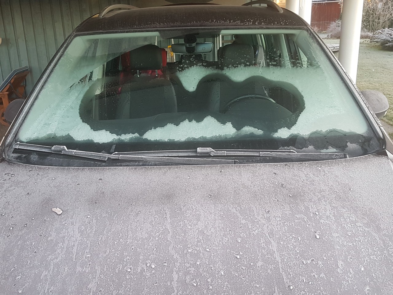

Weba golfil 30 minutit.
Postitusi: 3778
Tänanud: 846 korda
Tänatud: 129 korda
Webasto ja ventilaatorid
-2 ja 25 minutit. Siseõhult lülitas ikka välisõhu peale.
Jussikesel õigus. Ei sula päris hangest välja poole tunniga. :D
Webasto töö.JPG (402.03 KiB) Vaadatud 18045 korda
