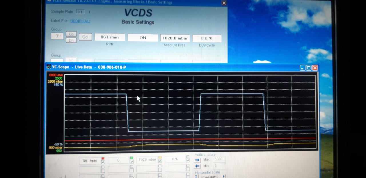

Auto andmed:
VW Passat 1.9 Diisel 81kw AFN
Probleem:
Autol puudub jõud, täpselt nagu vabalt hingav.
Vahetatud:
Õhulugeja
Rõhuandur
Turbo rõhuandur N75
EGRi rõhuandur
EGR pimedaks pandu
Rõhu test tehtu, ei leki kuskilt
Turbo geomeetria liigub ilusti
Ehk on siis foorumis mõni targem kes oskaks aidata
Ette tänades

Kuidas turbo geomeetriat kontrollisid? Kas sinna ikka vaakum tuleb?

Kas turbo juhtimisse vaakum on olemas ning kas viimane vaakumi peale varrast ka liigutab? Varemgi juhtunud, et selle membraan ei pea enam õhku.

Unutsin lisada et vaakum kontrollitud ja korras.
turbo geomeetria sai kontrollitud vcds-ga kanal 011 nagu graafikust näha ja liikub väga uhkelt, hoiab ilusti vaakumit

Turbo geomeetriat ei kontorollita sellel vcds-iga, kapoti all pead vaatama kas reaalselt liigub. Tõenäoliselt see ei liigu. Paned käima, tõmbad vaakumi toru sealt otsast ja kui kâiva mootoriga uuesti tagasi toru panna peab seda õlga liigutama

Turbo geomeetria korras, vcds-iga saab kondrollida kanal 011 sa saad panna turbo rõhuklapi tööle, mis tulemusena tõmbab ta vaakumit ja siis omakorda vabastab. Ning muidugi enne arvutiga proovimist saigi sama moodi kontrollitud nagu kirjeldasite.
Aga jõudsin probleemi lahenduseni, milleks seisnes gaasi pedaali juures olev tross mis oli vales asendis (ehk gaasipedaal oli nagu alla vajunud).
ehk kellegile abiks.
