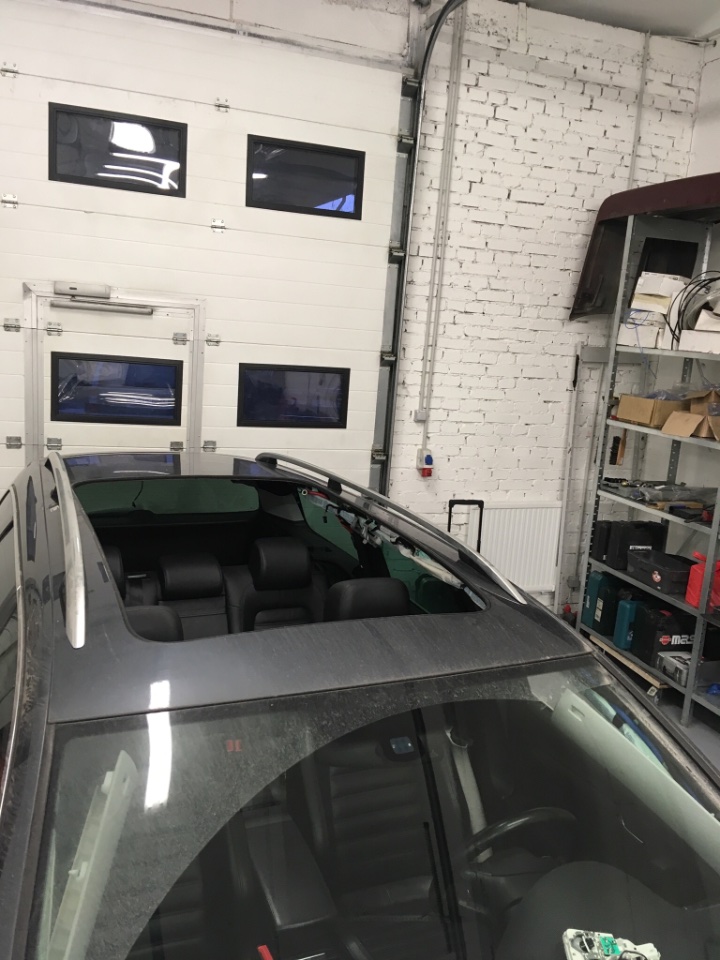

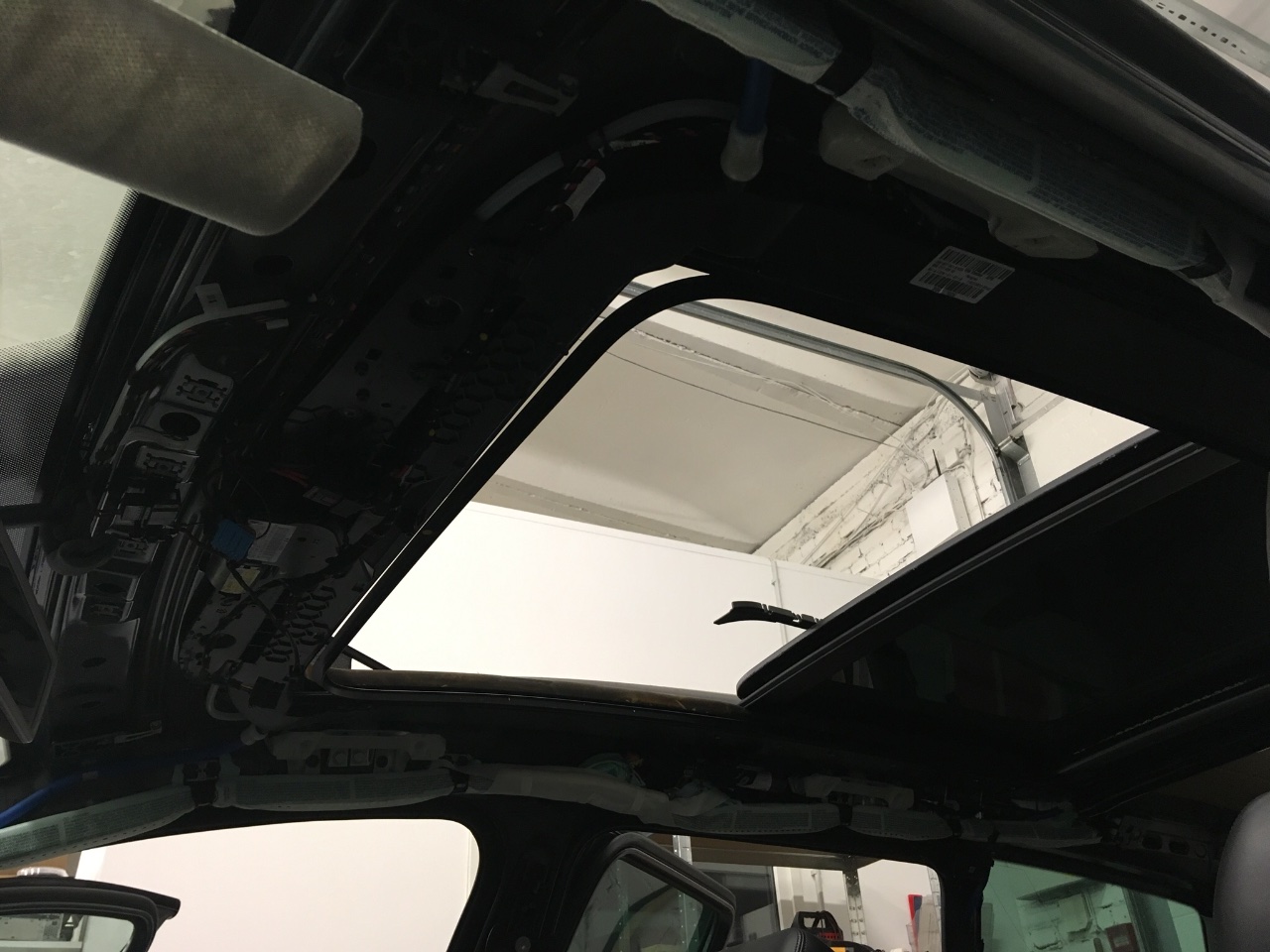

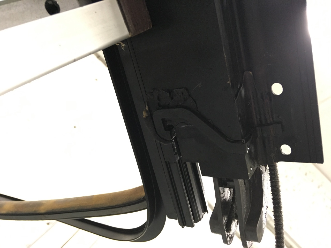

Kardin, mille panoraamkatusele ette saab lasta, on tagumises asendis (st eest ära) ja ette tagasi ei tule enam. Mingi 20cm jookseb imelikku häält tehes ette ja siis jookseb taha tagasi, nagu midagi takistaks edasi liikumist. Kardin ise on ka imelikult voltis ja krussis sealt polstri vahelt väljas. Kas keegi Tartus tegeleb selliste jamade remondiga? Kui keeruline on muidu passat b7 lae polstri eemaldamine?

Tehtav, suht keberniit ja ajakulu. Teistkorda ei viitsi. Omal oli luugi siinide yhenduskohtades leke ja selle tarvis sai maha vôetud kôik.

Neid pilte vaadates, üldse mitte ei soovi selle jamaga silmitsi olla :D

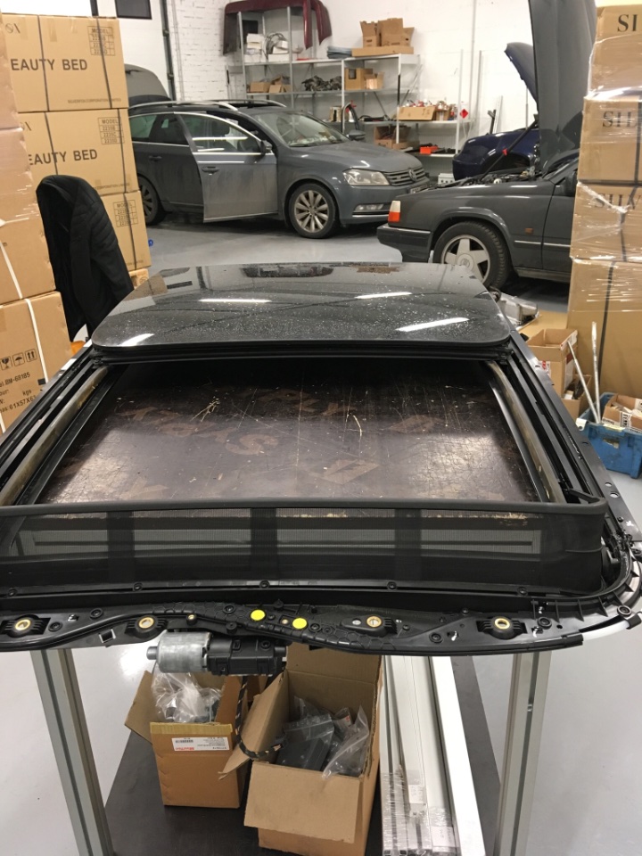

Kui igapäev ei tee sellist asja, siis ei ole lihtne see. Pigem lase kellegil teha. Ega siin polstri maha võtmisega seda korda saa. Ilmaelt ikka vaja seal mootor ja kardin ka maha saada ja lahti teha ning siis uuesti rulli ajada. Ei soovita tegema ise hakata

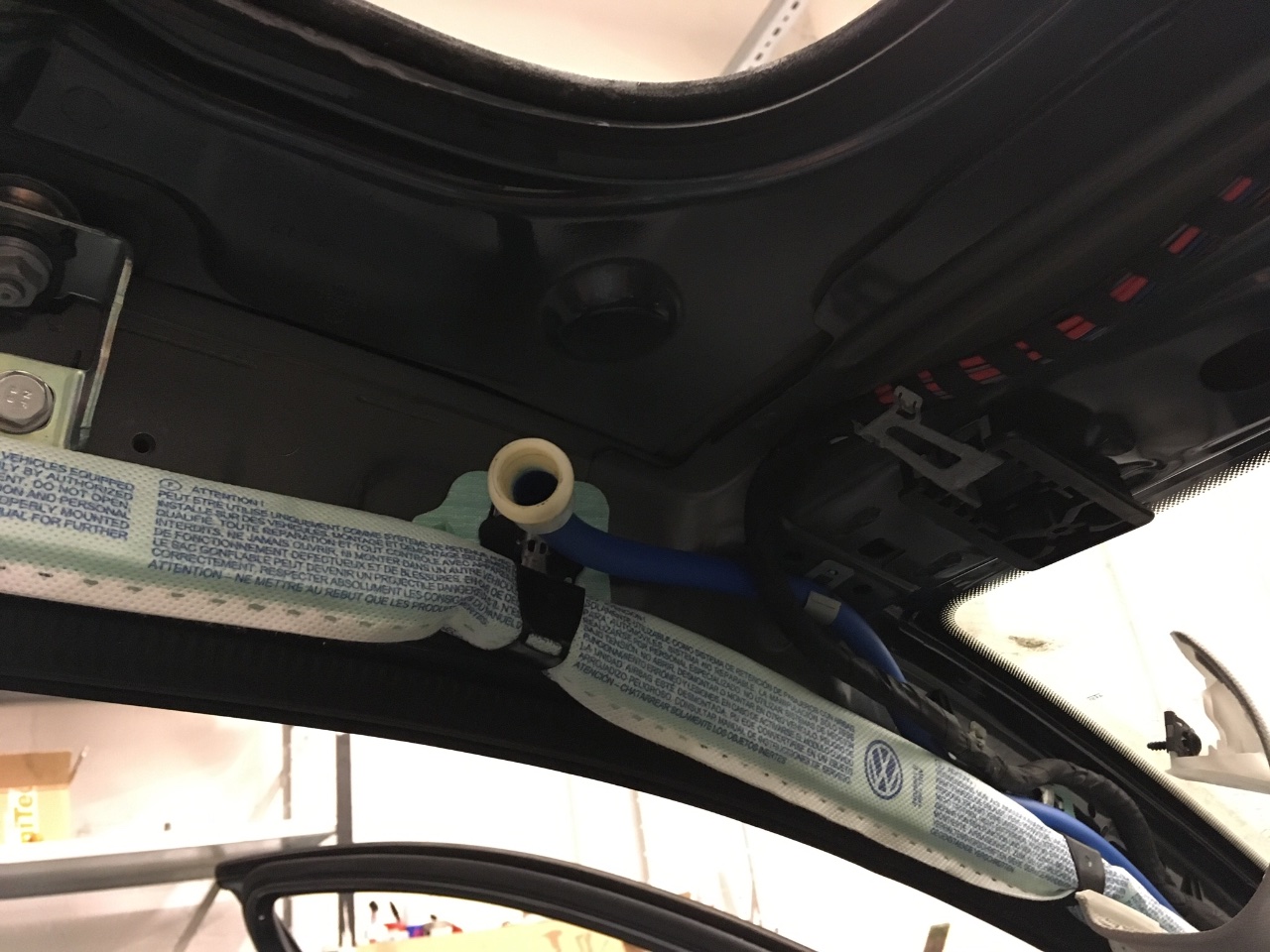

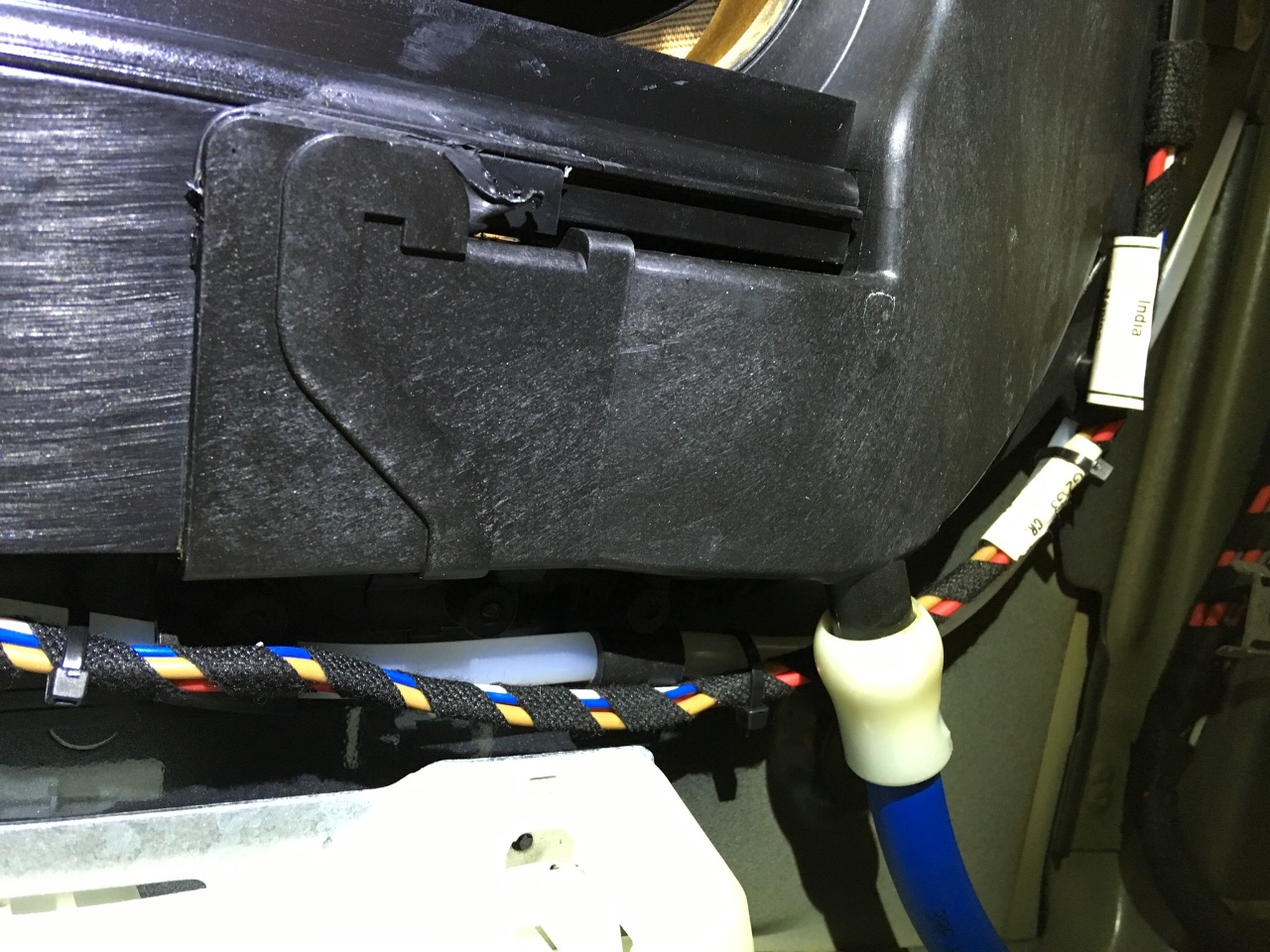

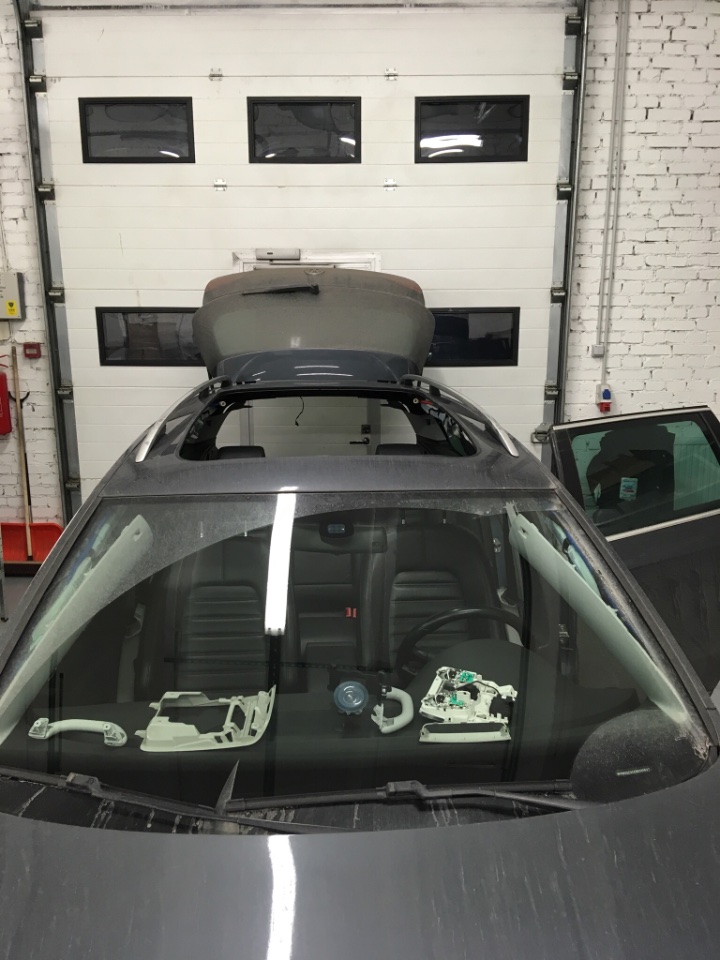

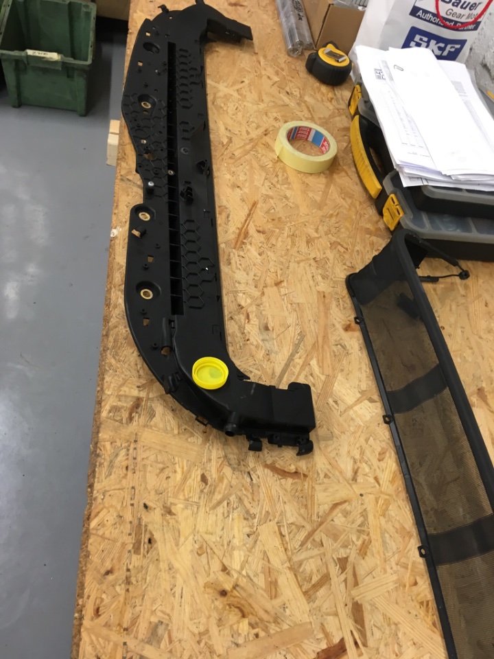

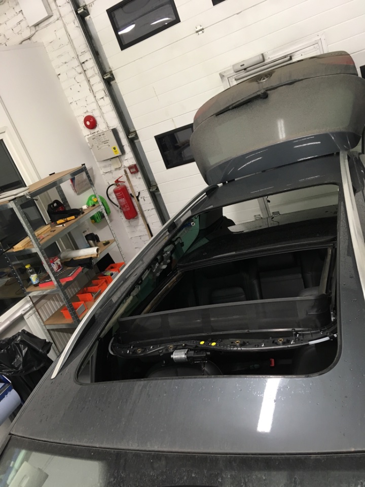

Tegin ikka ise ära!
3 tundi ja korras :)
