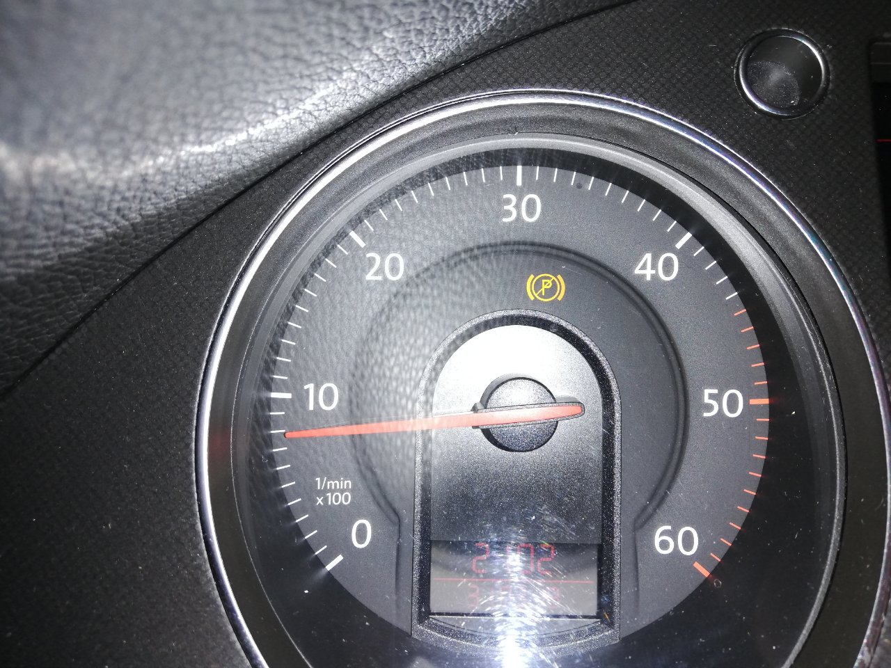

Tervist. Küsimus siis järgneva tulukese kohta. Mis tähendab? Mis vead selle taga peituda võivad!? Mida ette võtta? :?

Seisupiduriga mingine probleem
Postitusi: 8125
Tänatud: 215 korda
Mäeguande tule kohta küsimus.
Soovitaks jupikahurit.
Kui sellest abi pole siis vaja teha diagnostika ja leida probleem seisupiduri ahelas.

Mul tekkis sama tuli peale tagumiste ketaste vahetust- ilmselgelt ma ei vahetanud kaabliga, vaid võtsin riski ja lasin 12v otse akult klemmidesse.. aga käsipidur töötab mõlemalt poolt nagu poleks miskit valesti.. ehk aitab vealugemine ja vigade kustutamine?

Lilleke92 kirjutas: ↑02 Apr 2019, 07:37 Mul tekkis sama tuli peale tagumiste ketaste vahetust- ilmselgelt ma ei vahetanud kaabliga, vaid võtsin riski ja lasin 12v otse akult klemmidesse.. aga käsipidur töötab mõlemalt poolt nagu poleks miskit valesti.. ehk aitab vealugemine ja vigade kustutamine?
Kalibeerima peaks peale vahetust ja siis kustub ka tuli.

Aga kas asi võib siis olla ka klotside liigses kulumises või on see pigem välistatud?

A1rbag kirjutas: ↑02 Apr 2019, 20:12 Aga kas asi võib siis olla ka klotside liigses kulumises või on see pigem välistatud?
Välistatud, “andur” on ainult ees ühel klotsil.
