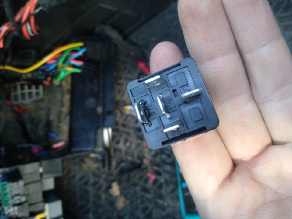

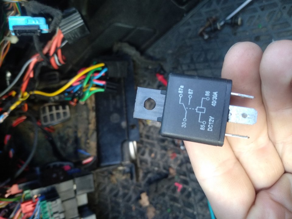

Probleemile lahendus leitud.
Eelmine omanik oli järelturu signa/keskluku paigaldanud ja sellel oli ühel relee klemmil õrnad sulamis defektid.
Võtsin kasutusele vana #53 relee ja masin võttis eluvainu sisse.
Tänud abi eest!
Tagataustal näha värvilist kimpu, kus 4 releed koos.
